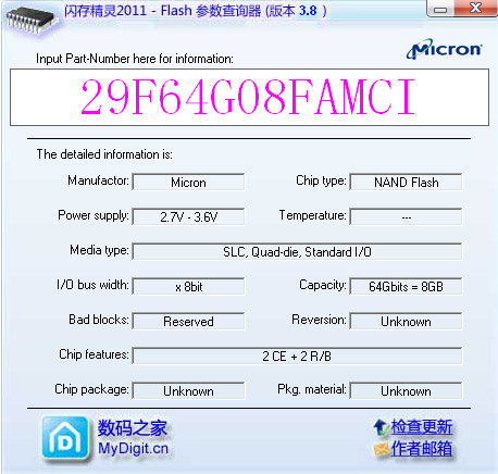

    Mam następujący problem z pendrivem Intenso 8GB. Wieczorem działał, rano już nie.
    Po włożeniu do kompa instaluje się jako "USBest USB2FlashStorage USB Device".
    Po kliknięciu na dysk wyskakuje komunikat: "Brak napędu"
    Poczytałem trochę i wyszło na to, że to problem z firmware.
    Próbowałem narzędzi:
    - UT165_1.65.10.0 MP TOOL (0x12 Disk size doesn't match the setting - wykrywa jako 0MB, tak samo widzi system do tego komunikat "Number of Input Devices Is Not Marched With Maximum Devices List!!!")
    - URescue_v1.3.0.71 (coś tam robi i na końcu komuikat, że done i nowy pen o pojemności 0MB a i tak jest tak jakby nic nie zrobił)
    - Super Stick Recovery Tool V1.0.2.19 (nawet nie drgnie)
    - UT163-MPTool-v3.9.31.0 (nie widzi pena, komunikat "Number of Input Devices Is Not Marched With Maximum Devices List!!!")
    Żadne z nich nie pomogło.
    *komunikat Number of Input Devices Is Not Marched With Maximum Devices List!!!
    Zmieniałem ilość urządzeń tak jak opisane tutaj https://www.elektroda.pl/rtvforum/topic1630234.html ale ciągle wyskakiwał ten komunikat.
    Do tego UT165 a dokładnie infupdate namieszał mi w systemie (Win 7 x64) tak, że teraz nie instaluje mi pena w ogóle tylko widziany jest jako "Nieznane urządzenie". Na szczęście na innym kompie jest ok (widziany jako USBest USB2FlashStorage USB Device)
    Chipgenius (ChipGenius_v4b15 po chińsku dlatego znaczki ale widać co gdzie jest):
     ????: [F:]Urządzenie pamięci masowej USB(USBest USB2FlashStorage)
     ????: USB 2.00
     ????: ??(HighSpeed)
     ????: 98mA
     USB??ID: VID = 1307 PID = 0163
    ?????: 0100
    ?????: USBest
     ????: USB2FlashStorage
    ?????: 0.00
     ????: USBest(??)
     ????: UT165 A0A
     ????:  http://dl.mydigit.net/special/up/ite.html
    Ciekawostka: Program USBDeview pokazuje w historii dane pendriva przed awarią gdzie PID jest 0165 a nie 0163 :/
    Poniżej screen z flashgenius. Z danych z flash genius wynika, że ten chip (Micron 29F64G08FAMCI) nie jest wspierany przez UT165 (UT165 A1B Flash Support List-26.pdf), pewnie dlatego nie działają te programy.
    Pytanie co można jeszcze zrobić w takiej sytuacji?
    Jakieś podpowiedzi?
    Zależy mi na danych.
    Z góry dzięki za odpowiedź.

    Z bazy flashboot.ru mamy takie informacje:
    "INTENSO INTENSO 8 Gb 1307 165 USBEST 29F32G08MAA UT165_1.65.19.0. [Открыть комментарий]
    Инструкция по работе с программой: Отключаем флэш от компьютера. 1. Установливаем утилиту (при установке будет запрос о установке нового драйвера, выбираем Bulk driver(В МЕНЯ НЕ ПОШЛО ЧЕРЕЗ "Bulk" ПЕРЕУСТАНОВИЛ ВТОРЫМ ВАРИАНТОМ И ВСЕ ГУД), подтверждаем установку драйверов). 2. Запускаем утилиту, отмечаем в меню утилиты Driver-Uninstall drivers. 3. Подключаем флэш, Windows предложит установить драйвер на новое устройство, нажать "автоматически", установится драйвер на устройство FABULK. 4. Нажать на "Enum" (F3), на порту появится устройство. 4.1 Если устройство не определилось а контроллер точно UT165, запустите файл С:Program FilesMDPTDriverInfUpdate.exe, в котором нужно прописать VID&PID вашей флэш (VID&PID можно узнать с помощью программы ChipGenius). 5. Если флэшка определилась, нажимаем пробел (Start). Запустится процесс форматирования. Смотрим в статус, должно стать ОК. 6. Затем закрываем прогамму или деинсталируем (должны удалиться драйвера устройства FABULK, без удаления драйвера FABULK, Windows не увидит вашу флэш!), переподключаем флэш. 7. Форматируем стандартными средствами Windows."
    Czyli próbuj z UT165 1.65.19.0 (najlepiej pod Windows XP SP3 z uprawnieniami administratora!).
    Tu już musisz sam podjąć decyzję, bo danych z tego pena po użyciu tego narzędzia prawdopodobnie już nie odzyskasz!

    Razem z programem mptool jest pdf, w którym info o wspieranych pamięciach flash i na tej liście nie ma mojej kości :( i może dlatego nie działa i nie wiem co dalej z tym fantem zrobić.
    A jest jakiś inny sposób na zgranie danych? jakimś programatorem czy czymś?
    W warunkach domowych już tego nie zrobisz. Pozostaje Ci szukacz firmy, która podoła temu wyzwaniu - czyli "kłopotliwy" odczyt bezpośredni z pamięci.
