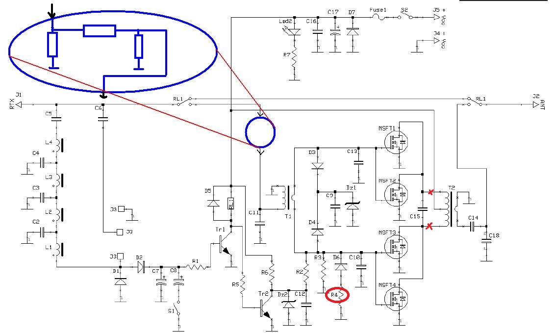

    Witam Kolegów.
    Mam pytanie jaki powinien być prąd spoczynkowy tych tranzystorów ?
    Zdjęcie zapożyczyłem od SP5ANJ.
    Czy miejsce które narysowałem na zdjęciu czerwonym x i drugim x można podpiąć mA do pomiaru prądu spoczynkowego?
    Czy regulację ewentualną należy zrobić dla 2 gałęzi rezystorem w czerwonym kółku?
    Stare tranzystory miały zeszlifowane napisy ale pewnie to były Mitshubischi MS1307.
    Podając na wejście 4W otrzymuję 20W na wyjściu. W moim drugim wzmacniaczu CTE747 są MS1307 i tam podając 4W wychodzi 40W. Zasilam oba 13,2v.
    Przychodzi mi na myśl kilka pomysłów. Albo prądy spoczynkowe, albo malowanki IRF520 albo jeszcze coś odparowało z tranzystorami.
    IRFy mam z nacięciami z boku z firmy IFR
    Przyglądając się na aukcje na Ebayu widzę że te z nacięciami są wystawiane z Chin lub HK a te bez nacięć bocznych z USA.
    I to jest prawidłowe, a wynika właśnie z niskiego czyli 13V zasilania.

    Sugerujesz Kolego że przy tym samym napięciu z MS1307 można wydusić 2x więcej mocy niż z IRF520 przy tej samej mocy sterującej? Gdzieś mi się obiło że ktoś miał pełne wysterowanie tego wzmacniacza na 5W.
    Ano tak sugeruje, o ile tranzystory te nadają się do zastosowania we wzmacniaczach KF, to wadą ich jest zasilanie, tzn. to że wraz z niskim napięciem zasilania mocno spada wzmocnienie.

    kormoran1974
    Poradziłem sobie. Dobrałem IRF-y. Teraz przy 4W IN mam 40 W OUT.
