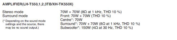

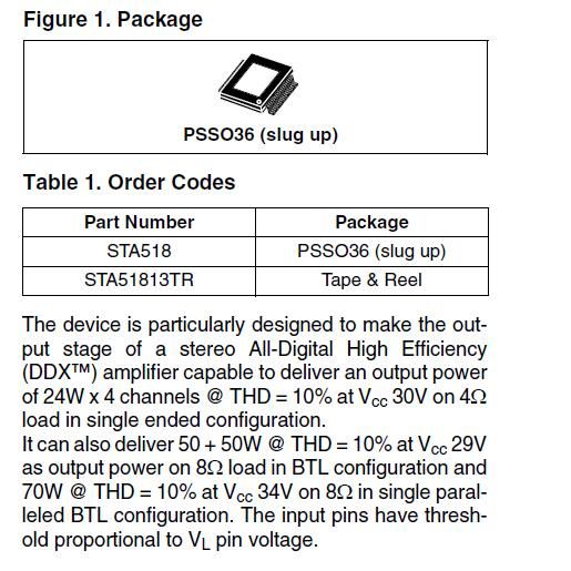

Witam z nudów rozkręciłem stary amplituner Lg i wg Producenta ma on 5 x 70 W + 1 x 150 W. Lecz gdy znalazłem datasheet kości na których jest zbudowany amplituner ( 4 szt kości jest w amplitunerze ) to z niego wynikało zupełnie co innego. Czy ktoś mógłby mi to wyjaśnić.
Dokładnie, a moc uzyskana według producenta jest przy zniekształceniach 10%!
W danych kości, są takie same zniekształcenia.
Czy jest to możliwe ? Oczywiście, że tak. Producent nie podał metody, jaką dokonał pomiarów, więc naturalnie jest to możliwe.
Jeśli interesuje Cię prawdziwa moc, jaką to może wydzielić, to tak jak napisał Kolega wyżej 4x10W z THD na poziomie ok 1 %.
