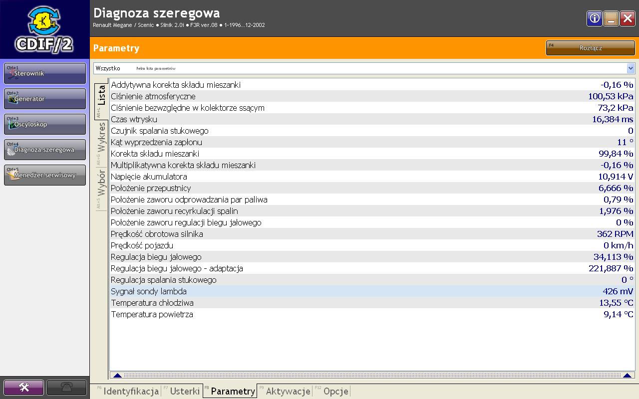

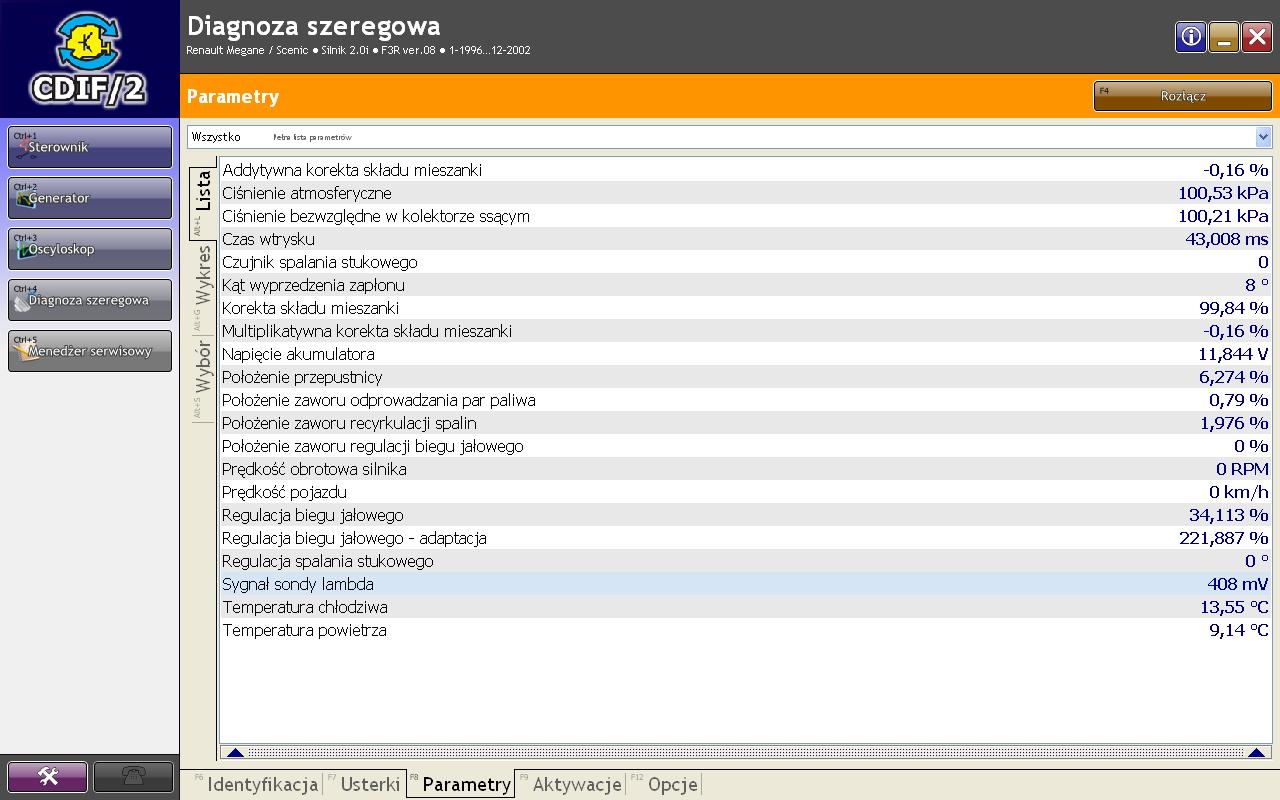

    Obserwując na wykresie czas wtrysku zauważyłem ze na początku kręcenia wynosi on 30ms, po chwili zaczyna spadać i gdy spadnie do około 12-15ms autko zaczyna się odzywać. Jeżeli silnik załapie to czas spada dalej do 3-5ms i pracuje normalnie, jeśli natomiast tylko "odezwie się" i zgaśnie to czas wtrysku rośnie ponowie do 30ms. Więc stwierdziłem że go po prostu zalewa podczas rozruchu.
    Ma ktoś jakiś pomysł co może powodować ww. sytuacje ? Czy faktycznie silnik jest zalewany podczas startu ? a jeśli tak to dlaczego ? Czy może jest to coś innego ...

    Zrobiłem screeny ... pierwszy to włączony zapłon, drugi to podczas kręcenia.

    Panowie zamieściłem dwa screeny kilka postów wyżej na których widać stan sterownika po włączeniu zapłonu oraz podczas kręcenia rozrusznikiem.
    Zawory raczej też bym wykluczył ale pewnie sprawdze dla świętego spokoju.
    @panam ciśnienie paliwa podczas startu wynosi 3bar. Wtryski jak pisałem nie leją tylko ładnie rozpylają. Pozatym jak by lały to sterownik pokazywał by normalny czas wtrysku.
    Map wg miernika oraz danych ze sterownika również wygląda ok ....

    marcin , jarciu myśli że ktoś z moderatorów podstawił temat do sprawdzenie wiedzy użytkowników, a tak wracając do tematu to podciśnienie w kotektorze( map) powinno wynosić ok 340.Ten drugi obrazek to co to obraz silnika podszas kręcenie, bo tak wygłąda obroty 340 rpm
