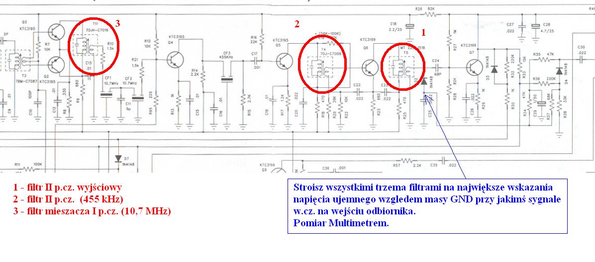

    Witam nie wiem jak nazwać temat i nie wiem czy w dobry miejscu pytam.
    otóż dostałem radio alan 199-a miało niby nie działać ponieważ poprzedni własciel kręcił we wnętrzu, po podłączeniu jednak działa.
    Moje pytanie brzmi od czego są te regulacje na płycie?
    Te w kółeczkach zaznaczone strzałkami nimi się bawił poprzedni właściciel pytam bo boje się czy mi czasem się coś z radyjkiem nie stanie i jestem ciekaw co mógł tym poprzestawiać

  • #3 10122206
    skot84
    Mam schemat ale dla mnie to czarna magia :/
    Przypomnę, że jest to dział serwisowy i należy mieć jako-takie pojęcie o tym co się wypisuje.
    Tu masz na rysunku co i jak :
