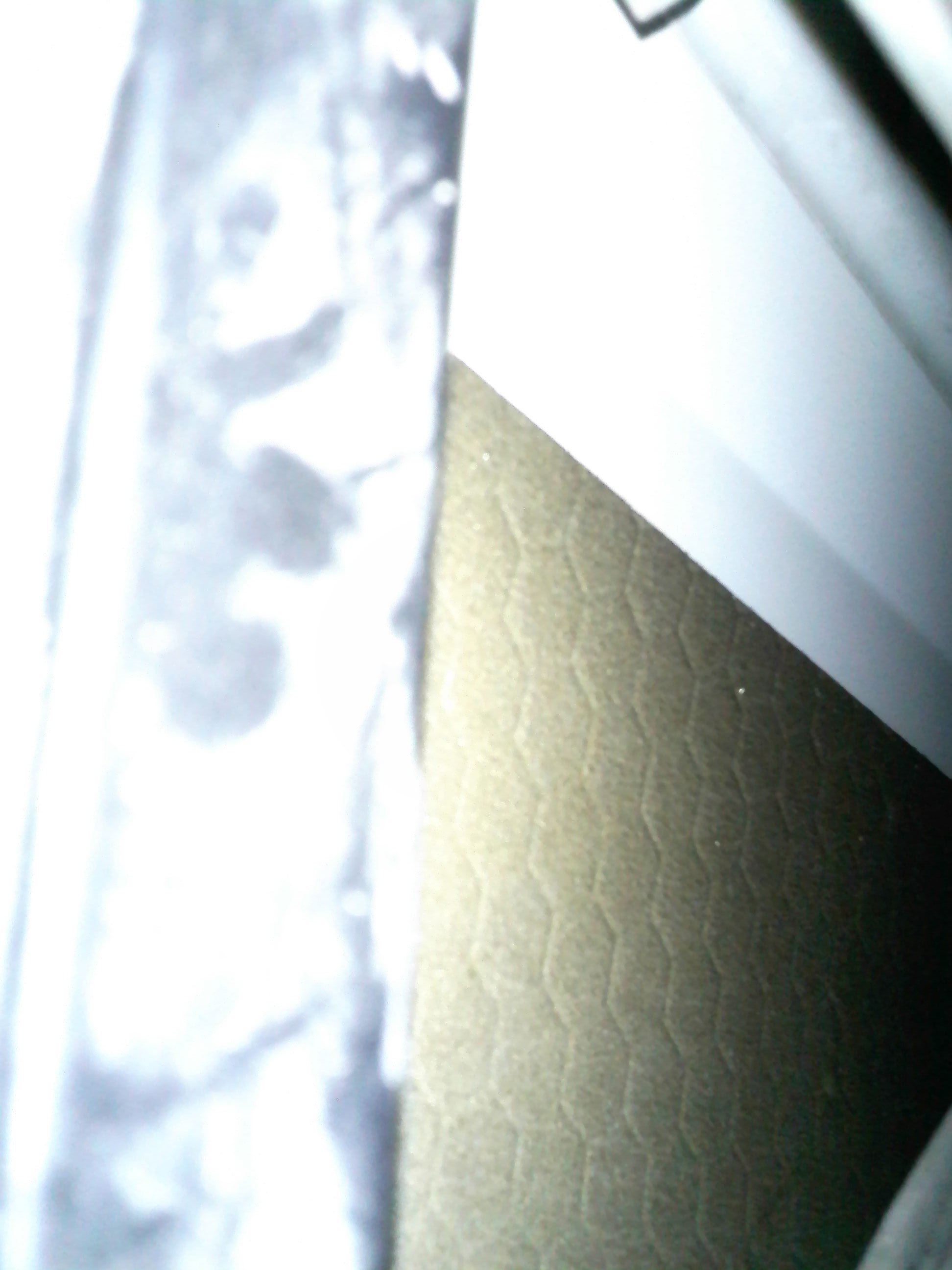

    Jestem nowicjuszem w CA jednak zawsze wszystko wole robić sobie sam toteż CA też postanowiłem zamontować sam.
    Czytałem sporo fotoporad na temat wygłuszania drzwi, montowania dystansów itp. i chyba posiadłem już wystarczającą wiedzę. (tak mi sie przynajmniej wydaje).
    Jednak po zdjęciu panelu drzwi napotkałem problem otóż poprzedni właściciel chyba już się "bawił" w wygłuszanie drzwi.
    Zaraz za panelem na drzwiach mam jakąś dziwną styropiano-gąbke (nie wiem jak to nazwać na zdjeciu 1.), a że była lekko oderwana z jednej strony toteż zajrzałem pod nią i widzę że drzwi od środka są wyklejone jakąś matą (zdjęcie 2, może nie wyraźne ale strukturę maty ukazuje).
    I teraz moje pytanie, Chce zamontować dystanse, mam zerwać całe to czarne i wygłuszyć sobie to jeszcze raz czy wyciąć tylko w tym miejscu gdzie będzie dystans i zamontować go tam?

    To jest mata bitumiczna, która była fabrycznie zamontowana (żeby drzwi nie dawały dzwięku puszki od konserwy).
    Wytnij tylko tam gdzie będzie dystans. Jeśli chodzi o dalsze wytłumianie - to możesz zarówno zerwać i dać inny materiał, a możesz też zostawić to co jest i dookoła czymś jeszcze pojechać /lub nawet po tej macie jeszce dać jedną warstwę.

    Zedrzeć całkowicie tą wytłoczkę piankową i porządnie wykleić drzwi matami(wewnątrz też), w razie potrzeby zamontować w otworach płaskowniki aby zwiększyć sztywność konstrukcji pod maty
