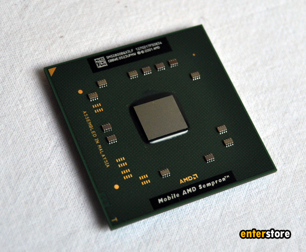

    Witam.Jak podkręcić ten procesor?
    Podkręcenie Sempron mobile 2800+ na Asus K8N
    Link:
    http://www.cpu-world.com/CPUs/K8/AMD-Mobile%20Sempron%202800+%20-%20SMS2800BQX3LF.html
    Posiadam 3 pamięci 256 MB/400Mhz.
    Jak dorównać parametrycznie do :Mobile Sempron 3400 + 2000 MHz 256 KB 800 MHz 10x 0.95-1.2 V 25 W 17 maja 2006 SMS3400BQX3LE
    Zauważyłem ze jest to same jądro i taka sama budowa odnośnie pamięci podręcznej...
    Nawet można powiedzieć ze to ten sam procesor,tylko z dodatkowym mostkiem i zwiększonym mnożnikiem.Nic poza tym...

    Podnieś HTT do 220.
    HT obniż do 3.
    Dzielnik pamięci zmniejsz o jedną wartość.
    Testuj np.: programem SP2004 - priorytet ustawiony na 9. Test Stress CPU and RAM. 20 min testu - jeżeli nie będzie błędów podwyższasz dalej HTT. Taktowanie pamięci powinno oscylować wokół 200MHz - jeżeli znacznie przekracza zmniejszasz dzielnik.
    Znów testujesz, jeżeli są błędy to możesz podnieść napięcie zasilania o jedną wartość i znów testujesz.
