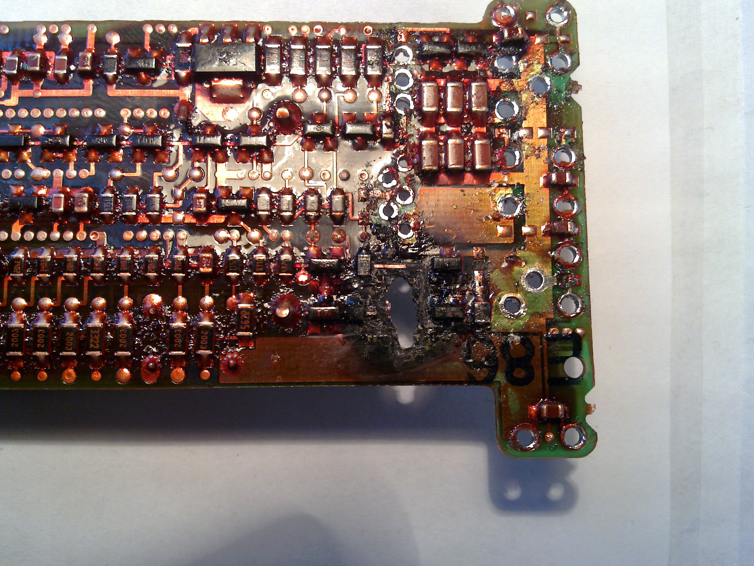

    Witam, dostałem dziś do naprawy sterownik pieca samochodowego Ebersprecher D1LC. Jest w nim kompletnie spalony obwód mocy silnika. Czy posiada ktoś może schemat owego sterownika lub mógł by zrobić wyraźne zdjęcia przedstawiające obszar płytki wokół tranzystora MOSFET sterującego silnikiem dmuchawy? Płytka została wypalona wokół tranzystora co uniemożliwia mi odtworzenie schematu.
    Sterownik ma oznaczenie 25 1977 00 19 i jest to sterownik zasilany napięciem 24v.
    Usterka została spowodowana przez uszkodzenie się silnika.
    Poniżej zdjęcia obszaru płytki:

    schematu nie znajdziesz po prostu nie ma zdjęcia mogę zrobić i przesłać na meila ale wieczorem bo mam jeszcze nie rozlutowany ,podaj meila

    zdięcia poszły jest tylko spory problem że w tym miejscu są przejścia do trzeciej warstwy a nie na przelot co raczej uniemożliwi naprawe
