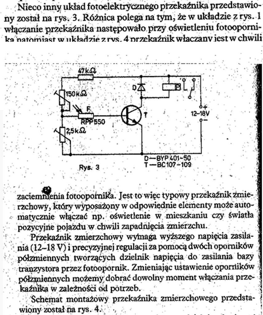

    Zainteresował mnie moduł "coming/living home / odprowadzanie do domu" w samochodzie.
    Chce sobie zrobić coś takiego w VW golf IV
    Znalazłem na allegro taki moduł za 70zł http://allegro.pl/modul-swiatel-odprowadzajacych-living-home-all-car-i1928234740.html ale chce żeby on działał tylko w nocy.
    Poszukiwania stanęły na module Jabla http://jabel.com.pl/files/instrukcje/J-012.pdf
    ale oczywiście jest on na 230V.
    Co muszę w nim zrobić żeby działał w samochodzie na 12V?
    No chyba że zna ktoś jakiś moduł który zastąpi to wszystko i będzie sam działał jako jeden.

    No są przecież takie czujniki na 9V, 12V czy inne niskie napięcia. Można też dobrać wartości elementów do wymaganego napięcia, szczególnie rezystorów.
    Przykładowy, z książeczki "Proste układy elektroniczne":
    jak przerobić czujnik zmierzchu z 230V na 12V do coming/living home

    Dziękuje za porzucenie pomysłu, jednak zrobienie płytki itp. to jest troszkę zabawy, a jak kupie uniwersalną i coś namieszam to nie chce sobie problemu w samochodzie zrobić.
    Dlatego pytałem czy to duży kłopot żeby przerobić ten z 230 - 12V
    Tam za 13zł miał bym wszystko skompletowane.
