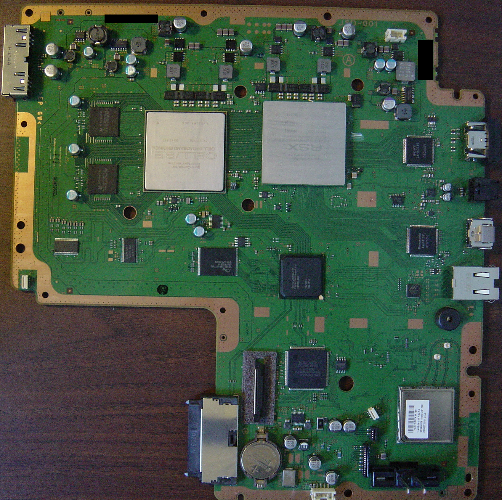

    Mam mały problem z czytnikiem do PS3 Slim (model CECH-2504B). Otóż nie czyta mi płytek. Otworzyłem dziada i rozbebeszyłem czytnik. Obczaiłem, jak działa mechanizm i sprawa wygląda tak: po przestawieniu przekładni i popchnięciu mechanizmu unoszącego moduł lasera, moduł z laserem przejeżdża kawałek do tyłu, po czym od razu wraca, obniża z powrotem tackę i wtedy dopiero zapala się czerwony laser od DVD. Jest to raczej bez sensu, bo z tacką na dole nie ma przecież nawet możliwości aby zakręcić płytą, silniczek próbuje kręcić płytą, któręj i tak nie dosięga. Laser niebieski nie zapala się w ogóle. Kupiłem już nawet nowy moduł lasera, wymieniłem i jest identyczna reakcja. Jaka może być przyczyna usterki? Dodatkowo miałem możliwość sprawdzenia całego czytnika u kumpla, który posiada identyczne PS3. U niego mój napęd śmiga bez zająknięcia.
    Siedzę już 3 dzień grzebiąc za magicznym sposobem naprawy, ale nic ciekawego nie znalazłem. Proszę o pomoc. Czy jest coś uwalone na płycie? Może to jakaś pierdoła? W konsoli mam soft 3.72.
    Z góry dziękuję.

    Elektromonterek napisał:
    ...miałem możliwość sprawdzenia całego czytnika u kumpla, który posiada identyczne PS3. U niego mój napęd śmiga bez zająknięcia...
    Jak należy rozumieć to zdanie? W jaki sposób sprawdziłeś poprawność działania napędu w innej konsoli PS3? Z czego wnioskujesz prawidłowość działania napędu w innej konsoli PS3?

    Elektromonterek
    Tak sprawdziłem działanie, że wsadzając cały napęd, czyli tę skrzyneczkę, z której wychodzą z tyłu 3 tasiemki i jedna szeroka na środku.... laser niebieski świecił i szukał płyty normalnie tuż po włączeniu mechanizmu. Po umieszczeniu Blu-Raya z grą na tacce silniczka i unieruchomieniu tą plastikową pierdółką z magnesikiem gra normalnie odpala. Niebieski laser śmiga w górę/w dół i ładnie odczytuje. CD z muzyką także czyta - czerwonym. W innym temacie o nie czytaniu płytek BluRay przez PS3, czytałem, że trzeba przelutowywać jakieś układy, żeby różne czytniki działały na różnych konsolach... no ale ja mam chyba jedną z najświeższych wersji PS3, bo u mnie nie ma w czytniku żadnych płytek z elektroniką. Jedyne co się na nim znajduje to kilka przełączników, silniczków i sam moduł lasera. Cały stuff odpowiedzialny za obróbkę jest wbudowany w płytę główną konsoli. Tak więc jest chyba coś uwalone na mojej płycie głównej, skoro u kolegi działa. Próbuję się dowiedzieć co. Gdzie szukać usterki. Czerwony laser na mojej świeci, ale nie w tym położeniu tacki, w którym powinien - o czym pisałem. Jeśli to pomoże mogę nakręcić filmik - jak to się zachowuje.

    Poziom 25  
    Możesz jeszcze sprawdzić stan gniazd od tasiemek na płycie, niestety wszystko wskazuje jednak na uszkodzenie kontrolera BD (dość silnie nagrzewa się podczas nromalnej pracy). Realny sposób naprawy to raczej wymiana płyty głównej.

    @ Elektromonterek - jaką wersję płyty masz?

    Taką jak ta:
    PS3 Slim - nietypowa usterka czytnika. PS3 Slim - nietypowa usterka czytnika.

    Poziom 30  
    Jest to najnowszy model płyty, więc konsola powinna być jeszcze na gwarancji. Nie spotkałem się z takim problemem w tej wersji płyty. Jutro zerknę w serwisie i może coś wymyślimy.
