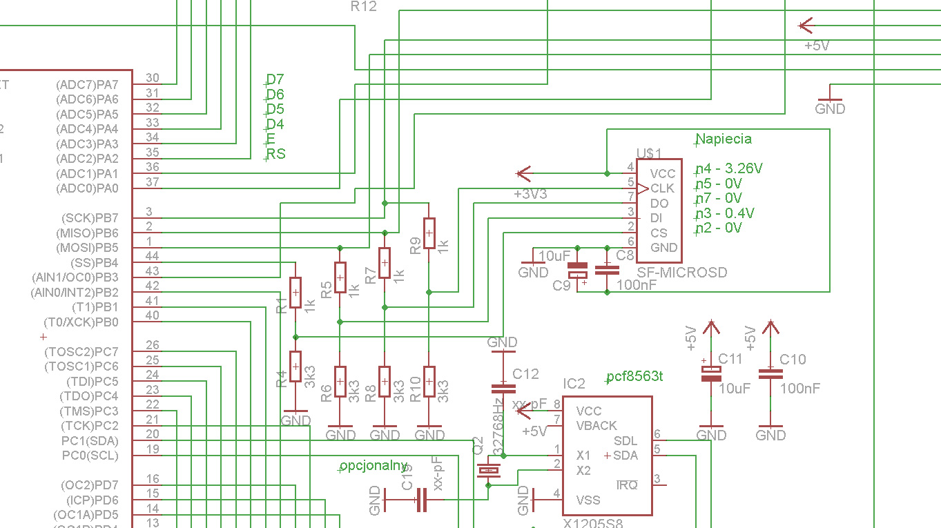

    Schemat jest tak jak na rysunku, opierając się na stronie projektu FatFS, być może tu jest problem.
    Sama atmega32 działa bez problemu.
    FatFS Atmega32 [c] Błędy kompilacji
    Samo nie działanie, objawia się chyba zawieszeniem atmegi.
    Np dam LCD_WriteText("ok"); przed samym mount i napis się wyświetli ale po mount nic się nie dzieje.
    Na schemacie zrobiłem pomiar napięć po wgraniu programu bez karty, z kartą jest tak samo. Programator był odłączony bo to te same linie.
    Co może być nie tak, może jest jakiś sposób by to sprawdzić albo coś muszę jeszcze zmienić?
    Pozdrawiam serdecznie.

    Tak z grubsza (nie sprawdzałem dokładnie) ale pierwsze co musisz zrobić to usunąć dzielnik napięcia na linii MISO(uc)-DO(karta) bo po co on tam potrzebny?
    To jest wejście Mastera, czyli uC.
    Podłącz bezpośrednio do uC(MISO-DO), jeśli będziesz miał szczęście to Ruszy Ci na takim dzielniku, jeśli nie to musisz dać mniejsze rezystory.
  • #6 10130930
    oskar777
    Tylko ja mam atmege32 zasilaną 5V i nie mogę dać niższego napięcia. Brałeś to pod uwagę?
    Dzięki za tamtą informację.
    Zwarłem MISO z DO, układ nie działa, ale nie mam zawieszenia. Teraz dostaje błąd
    FR_NOT_READY. Czy coś jeszcze trzeba zmienić?
    Układ dokładnie to Atmega32L i kwarc 8MHz
    Jedynie co przychodzi mi do głowy to ustawienia w pliku mm.c
    w sekcji Card type flags (CardType) ale to tylko moje przypuszczenia.

    #7 10131830
    drzasiek
    Specjalista CNC
    Tak.
    Ale kartę zasilasz 3.3V.
    MISO w atmedze to jest wejście, nie wyjście. A skoro wejście, to odczytujesz na nim poziom jaki wystawi Ci karta pamięci, którą zasilasz napięciem 3,3V.
    Więc na linii MISO będziesz miał 0 lub 3,3V.
    Układy tego typu jak Atmega poziom wysoki rozpoznają od ok 0.6 napięcia zasilania czyli dla zasilania 5V poziom wysoki jest od 3 V w górę.
    Dlatego podłączając bezpośrednio wyjście karty pamięci z wejściem uC nic nie uszkodzisz.
    Zaś podłączając w taki sposób jak masz teraz nie czytasz na linii MISO to co wystawia karta na linię DO (Data output) ale GND.
    Teraz możesz mieć problem ze zboczami.
    Dzielnik nie jest najlepszym rozwiązaniem, lepsze są konwertery napięć.
    Narazie spróbować możesz zmniejszyć maksymalnie zegar SPI.
    Jak nie pomoże, do dzielniki dobrać z rezystorów o mniejszych wartościach.
    Nie zmieniałeś nic w programie?
    Widzę ze schematu, że coś jeszcze korzysta z Portu B.
    PB0-PB3, nie widać dokąd idą te linie.
    Jeśli z nich korzystasz, to przy okazji ich konfiguracji nie przestawiłeś całego portu?
  • #8 10131921
    oskar777
    Żebyśmy się dobrze zrozumieli R7 1kΩ jest zamieniony na zworkę a R8 3k3Ω jest odlutowany. Nie ma tego na schemacie ani na zrzucie PCB ale tak zrobiłem.
    Mogę jeszcze zrobić inne pomiary / zmiany / itd tylko muszę wiedzieć co.

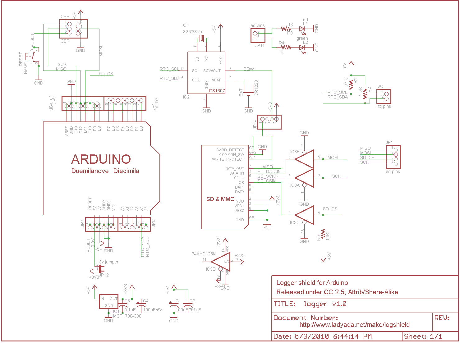

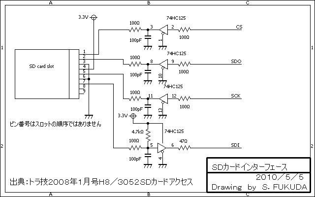

    Co do dzielnika czym mam się kierować tzn jakie stany powinienem mieć na lini?
    Znalazłem w sumie kilka konfiguracji dla wartości rezystorów.
    Przedstawię je:
    link https://obrazki.elektroda.pl/74_1251558168.png
    R1 = 3k3Ω R2 = 1k8Ω napięcie z atmegi do SD daje mi
    Uwy= 5V * (1800 / 5100) = 1.7V
    druga:
    https://www.elektroda.pl/rtvforum/files-rtvforum/atmega_sd_1701.jpg
    Uwy = 5V * (2200 / 5200) = 2.1V
    Moja:
    Uwy = 5V * (1000 / 4300) = 1.1V
    Wydaje mi się że powinno być większe H więc 2.1V dobrze myślę?.
    Nie chce co chwila przelutowywać płytki bo się zaraz z nią pożegnam.
    Na razie wypróbowałem wersje z 3k3 i 2k2 ale nic to nie zmieniło, wieczorem spróbuję z 3k i 1k8 . Zostaje mi jeszcze próba z konwerterem napięć. Muszę tylko w google poszukać może coś znajdę.
    Gdzieś na elektrodzie był schemat ale nie mogę go znaleźć teraz :/

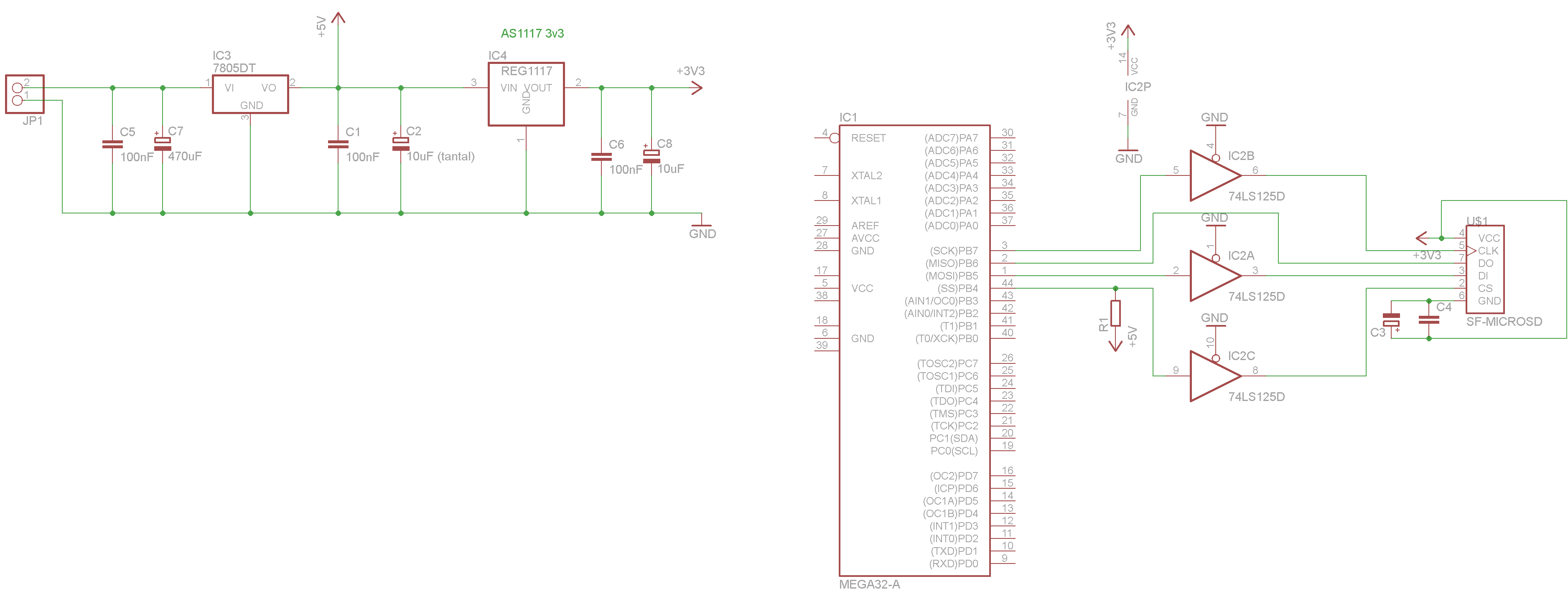

  • #21 10176123
    oskar777
    Ktoś ma jakiś pomysł co może być nie tak?
    Wpadłem jeszcze na pomysł jeden, gdzieś wyczytałem akurat do fatFS, że fatFS musi wiedzieć czy karta jest włożona, może od tego mam not ready?.
    Schemat podglądowy jest taki jak tu
    Wywaliłem tymczasowo wszystko co mogło by przyciemnić schemat.
