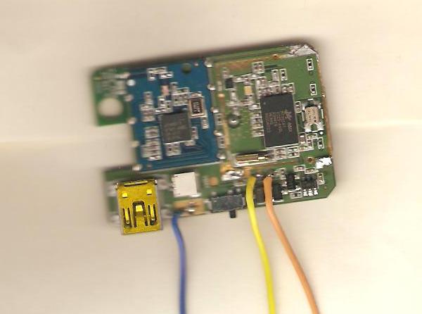

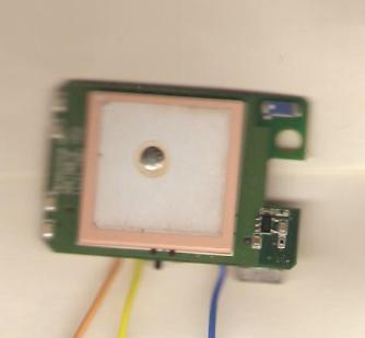

  • #3 10131084
    Frenzel
    Tak to wygląda w środku.
    Gdzieś na necie wyczytałem ze to MTK 6601 GPS
    Połaczenie GPS BT (brylok) z atmega - nie odbiera informacji Połaczenie GPS BT (brylok) z atmega - nie odbiera informacji
    Wyjścia rx i tx są podpisane na płytce. USB służy jedynie do ładowania.
    Na płytce od strony gps jest napisane:
    TRANSYSTEM INC
    39613001B
    11/21/2007
    Po drugiej stronie są dwa układy scalone

  • #4 10131922
    M. S.
    Poziom 34  
    Napisałeś "Baud Rate: 115.200bps.", a w programie 9600. Pokombinuj może z szybkościami UART.
    P. S. Na 8MHz dla 115200 będzie spory błąd.
