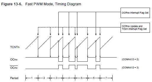

    Od jakiegoś czasu bawię się uC at90usb646. Do pinów portu B mam podłączony wyświetlacz LED. Zabrałem się za zrobienie programowego PWM. Wykorzystałem do tego dwa przerwania w trybie Fast PWM: przerwanie od przepełnienia licznika timer0 oraz przerwana od porównania wartości rejestru OCR z wartością rejestru TCNT0.
    Rozumiem że przerwania występują w momentach tak jak na wykresie poniżej(z DS).
    Problem polega na tym, że przy włączonym przerwaniu od przepełnienia, a wyłączonym od Compare wyświetlacz 'miga' jak obliczyłem z f=61[Hz]. Widać minimalnie to miganie. Natomiast, gdy włączam obsługę obu przerwań, wyświetlacz owszem przygasa przy zmianie wypełnienia, lecz przestaje 'migać'. Tak jakby zmianie uległa częstotliwość PWM. Zamieszczam schemat, wykres, kod. Proszę o wytłumaczenie, czy jest tak jak myślę.

    Nie bardzo wiem, czemu przy włączonym przerwaniu od przepełnienia wyświetlacz miał by migać skoro włączany jest w przerwaniu ale nigdzie nie jest wyłączany. Dopiero jak odpalisz przerwanie od porównania to jest wyłączany. Czym to zasilasz? Bo może zasilanie Ci nie wyrabia? Jak wyliczyłeś to 61Hz?

    Wkleiłem nie ten kod o który mi chodziło. Pominąłem zawartość pętli while. Podczas wystapienia przerwana od przepełnienia zmieniałem wartośc flagi na 0 lub 1 i raz zaswiecalem a raz gasiłem wyswietlacz. Dopiero teraz zauwazylem ze tym sposobem zwiększałem okres dwukrotnie i częstotliwość wynosiła 30,5 Hz stąd miganie.
    czestotliwosc liczyłem f_cpu/prescaler/256, tj. 16000000/256/1024= 61 Hz.
    W każdym bądź razie dziękuje za chęć pomocy
