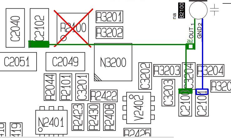

    Witam, trafiła do mnie nokia 6300 z wyrwanym filtrem R2100, sek w tym że nie ma żadnego pola lutowniczego, dodam tylko że płyta z nowym układem elementów, tz. nie ma w dolnej części dławika od mikro.

    To powinno rozwiązać twój problem
    Nokia 6300 mikrofon wyrwany filtr

    Poprawa jest, tyle że na dyktafonie nagrywa bardzo cicho, w trybie rozmowy prawie tyle co nic.

    Kolego wiśniowy18 czy sprawdzałeś tą solucje czy działa bo zasilanie mikrofonu podłączone na stałe do wejścia mikrofonowego a nie poprzez rezystor to trochę dziwnie :). Kolego rekordgsm jak coś pisz na gg postaram się pomóc.

    Sprawdzałem ale bardzo dawno temu, przecież jest podłączone zasilanie przez rezystor 2,2k :D

    Tylko, że te zasilanie idzie bezpośrednio na c2100 czyli wejście mikrofonowe, czyli ta solucja raczej nie będzie działać.
    Bez tej solucji jest całkowicie cisza na mikro, po zastosowaniu jej, zasilanie idzie na mikro, tyle że strasznie cicho, w trybie rozmowy praktycznie nie da się używać. Inna sprawa że układ elementów na tej solucji nie pochodzi raczej z 6300.
