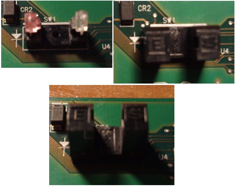

    Jeśli chodzi o elektronikę to niestety jestem w tym temacie całkowicie zielony i mogłem coś spaprać. Znalazłem drugi czujnik optyczny, wygląda on tak:
    AVR - przerwania wywołane czujnikiem optycznym (ATmega16)
    Czy mógłby mi ktoś powiedzieć jakie napięcie i natężenie ma płynąć do czujnika,

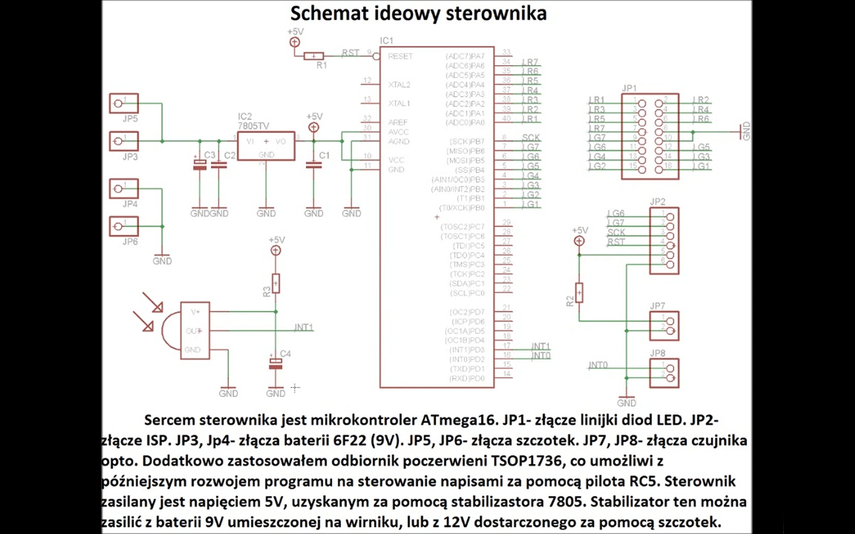

    która część na zdjęciu to nadajnik a która odbiornik, jakie parametry powinny być na wyjściu oraz jak to przylutować zgodnie ze schematem poniżej?

    Ten na zdjęciu- transoptor szczelinowy- jest na nim jakiś symbol- poszukaj w sieci i podaj link do typu.
    A to na schemacie to jest odbiornik podczerwieni- zupełnie co innego.
    Cechą wspólną jest to że oba są z plastiku i krzemu z niewielkimi dodatkami innych pierwiastków.

  • #19 10133811
    reymysterio7
    Tam gdzie jest E omomierz nic nie wskazuje. Przy S mam około 31-32 kom.
  • #20 10133858
