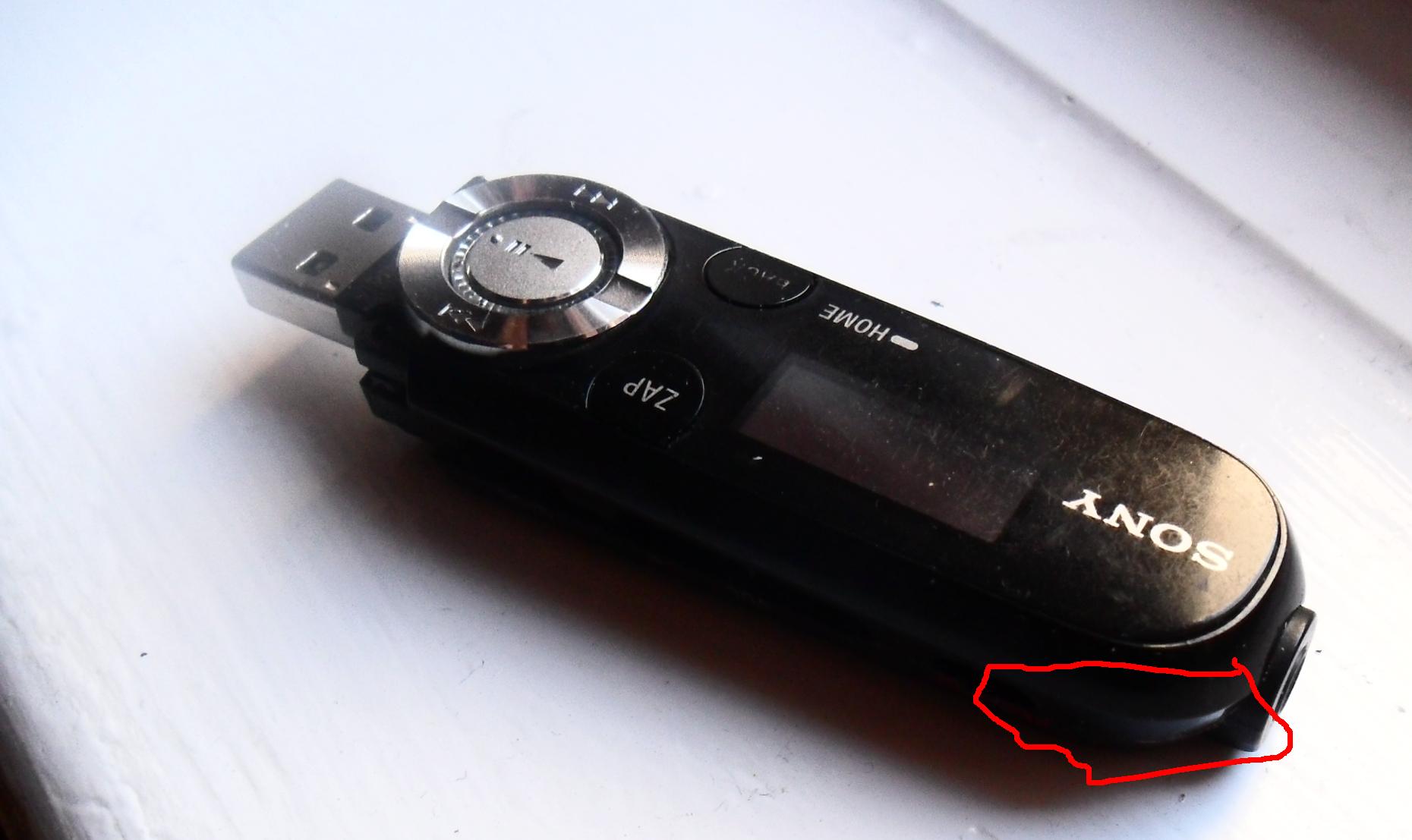

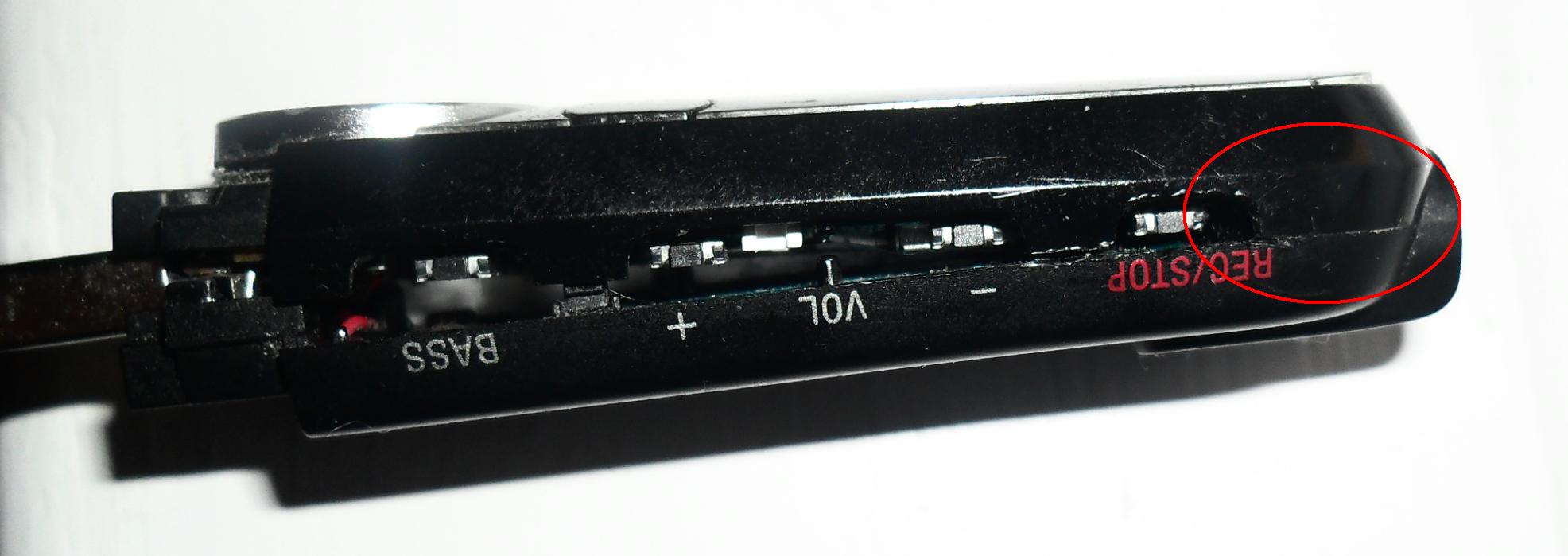

    Od dłuższego czasu miałem problem z pewnością styku przy wtyczce usb, dziś postanowiłem zajrzeć do środka, okazało się, że płytka przy usb jest złamana do tego jeden ze styków usb jest urwany. Nie mogę jednak całkiem otworzyć obudowy, a nie dostrzegam żadnego dodatkowego zatrzasku czy śrubki. I tak już mocno go skatowałem, a nie chcę czegoś połamać. Rozbierał już ktoś ten odtwarzacz? Miejsce gdzie nie mogę się dobrać zaznaczone na zdjęciu. Google milczy na ten temat, albo po prostu nie umiem szukać.

    Albo klejony, albo pod szkiełkiem przednim jest śruba.

    Śrubka była pod szkiełkiem, zerwane styki naprawiłem przy pomocy miedzianej plecionki, a złamany laminat pokryłem warstwą kleju dwuskładnikowego. Jutro jak wyschnie klej sprawdzę czy działa.
    15.11.2011
    Wszystko działa jak trzeba, jeszcze raz dzięki.
