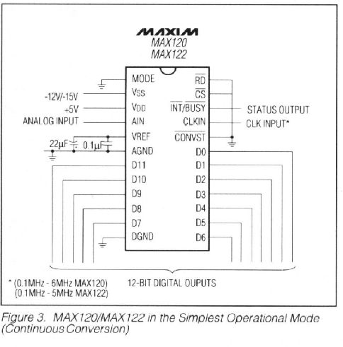

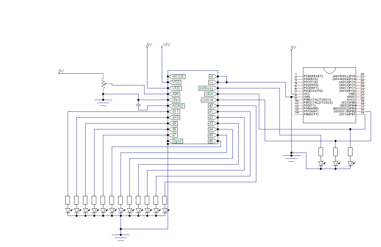

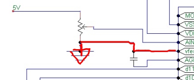

    Podłączyłem sobie diody do każdego bitu, aby sprawdzić czy przetwornik reaguje na napięcie. Oto schemat:
    Atmega8 plus adc max122bcng podlaczenie ?

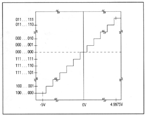

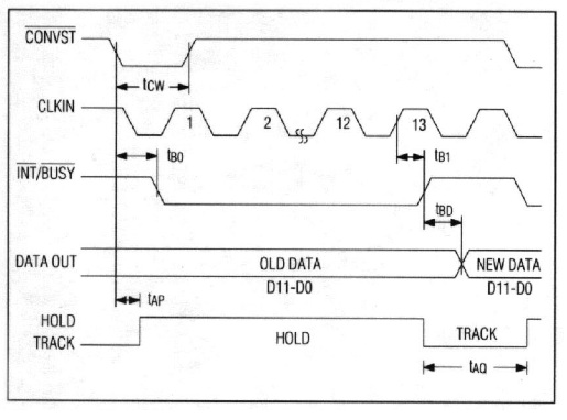

    Napisałem prosty program do przetwarzania danych do "Stand-Alone Mode" czyli do poniższego wykresu:
    Program wygląda następująco:

    Tutaj przesyłam jakie bity powinny reagować na poszczególne napięcie:
    I w efekcie wygląda to tak, że swiecą wszystkie diody prócz z 12bitu, lub tylko z 12bitu i reaguje tylko na krancowych położeniach potencjometru, a w dodatku nie reaguje on w czasie, w którym powinien pobierać dane, wynikający z wykresul, lecz po ponownym włączeniu i wyłączeniu układu... 3diody znajdujące się pod atmega dodałem by zobaczyć pracę, która generuje. Ma może ktoś pomysły, skąd konflikt?
  • #4 10165424
    poorchava

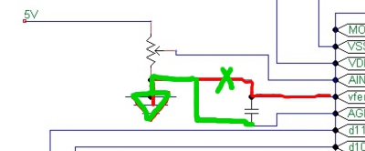

    Może to jakiś błąd, ale ja na schemacie widzę, że Vref jest podłączone do masy.
    Vref powinno być podłączone do potencjału dodatniego i bardzo stabilnego, a napięcie mierzone powinno byc pomiędzy GND i VREF. Wtedy słowo wyjściowe przetwornika to stosunek zmierzonego napięcia wejściowego do VREF (wszystkie napięcia względem GND)
  • #5 10165625
    Deathknell
    Z datasheeta wynika ze vref jest napieciem wyjsciowym w procesorze -5V, ma byc podlaczonym do agnd przez kondensator, jest to jego napięcie wzorcowe do którego porównuje wejsciowe, przynajmniej z mojej oceny datasheeta.

  • #9 10173192
    Deathknell
    Kurcze w sumie nie mam...tzn, ja miałem podłączony cały czas do masy, schemat narysowałem źle, możliwe że na początku jakieś napięcie podłączyłem przez zarachowanie do vref...ALe chyba wiem gdzie jest problem, mianowicie przetwornik dziala w zakresie od 0.1MHz do 5MHz taktowania na zegarze. Ja zegar generuje na porcie b1, z czego w pętli w każdym kroku mam opóźnienie o 10ms, czyli wykonuje jakies 100 kroków na sekunde, z czego są to kroki na zbocza rosnące i opadające, czyli tak naprawde taktowanie zegara wynosi 50Hz. Zmieniłem w programie na 1ms, ale to ciagle jest 500Hz także za mało. Postaram się zrobić program na timerze, tylko nie wiem czy ten wewnętrzny rezonator bedzie się na coś nadawał. Jego dokładność jest chyba dość mała...Będę kombinował dalej...

    Napisany jest całkowicie na około, ponieważ gry robiłem pętle, to na oscylatorze wykresy zegara nie wychodziły całkowicie dobrze, co 13 cykl tracił swój czas, teraz też niektóre uderzenie nie jest do końca równe w czasie, ale o wiele lepiej niż w pętli. Zastanawiam się czy w bascomie uzyskam równość czasów. Próbowałem robić również na timerze, ale do końca nie udało mi się uzyskać dobrych czasów. Gdy Portb.2 się załącza przetwornik zlicza 13cykli zegara, w 13 cylku się załącza i daje sygnał mikrokontrolerowi że dokonał pomiaru, wtedy portb.2 musi zostać wyłączony przynajmniej na 20ns aby przetwornik mógł wysłać dane (w tym przypadku do diod) i znów w połowie taktu zegara załączyć portb.2 i znów zliczać cykle. Ja tak to rozumiem. Zastanawiam się czy nie lepiej będzie robić w asymblerze...

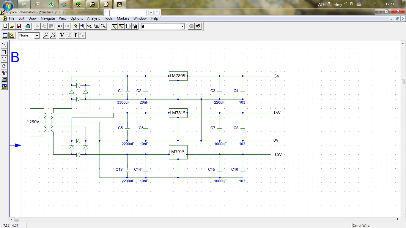

    Dzięki za podpowiedz, już sie zabieram za tworzenie.. Oto schemat zasilacza:

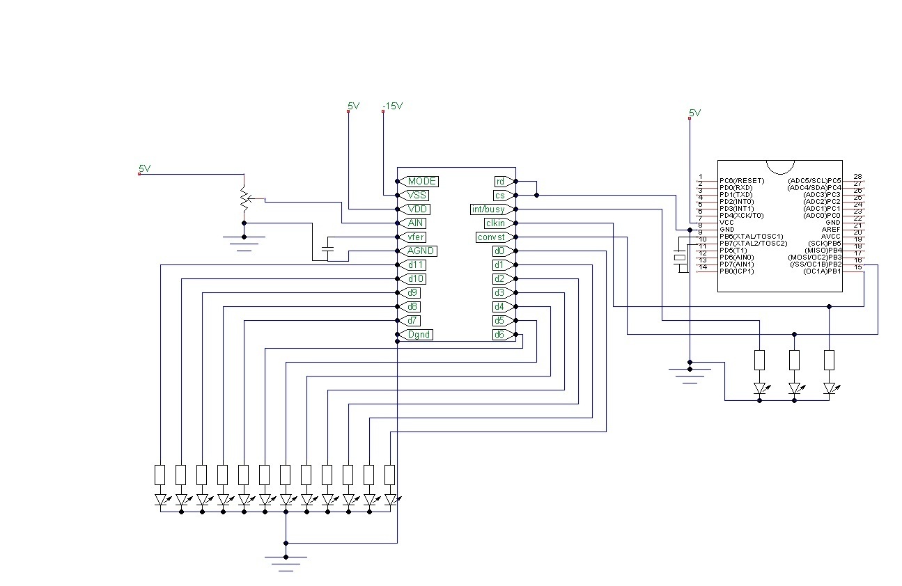

    Oto moj nowy schemat. Mniej wiecej tak bylo napisane w poradniku, gdy nie miałem podłączonych kondensatorów do zegara, jeszcze czasami mi generował impulsy, gdy odpiołem reset to za każdym razem, podstanowiłem dla zwiększenia wydajności zegara podłączyć kondensatory, ustawiłem fusebity na 111 na ostatnich miejscach, tak jak było to w innym poradniku napisane, w bascomie wyświetlało mi się RC 8MHz, więc pomyślałem, że to do tego układu będzie dobrze, noi w ten sposób pożegnałem się z moją Atmega8, niestety do sklepu pojade dopiero w przyszłym tyg, więc narazie będę coś chyba tworzyć na "sucho"...
