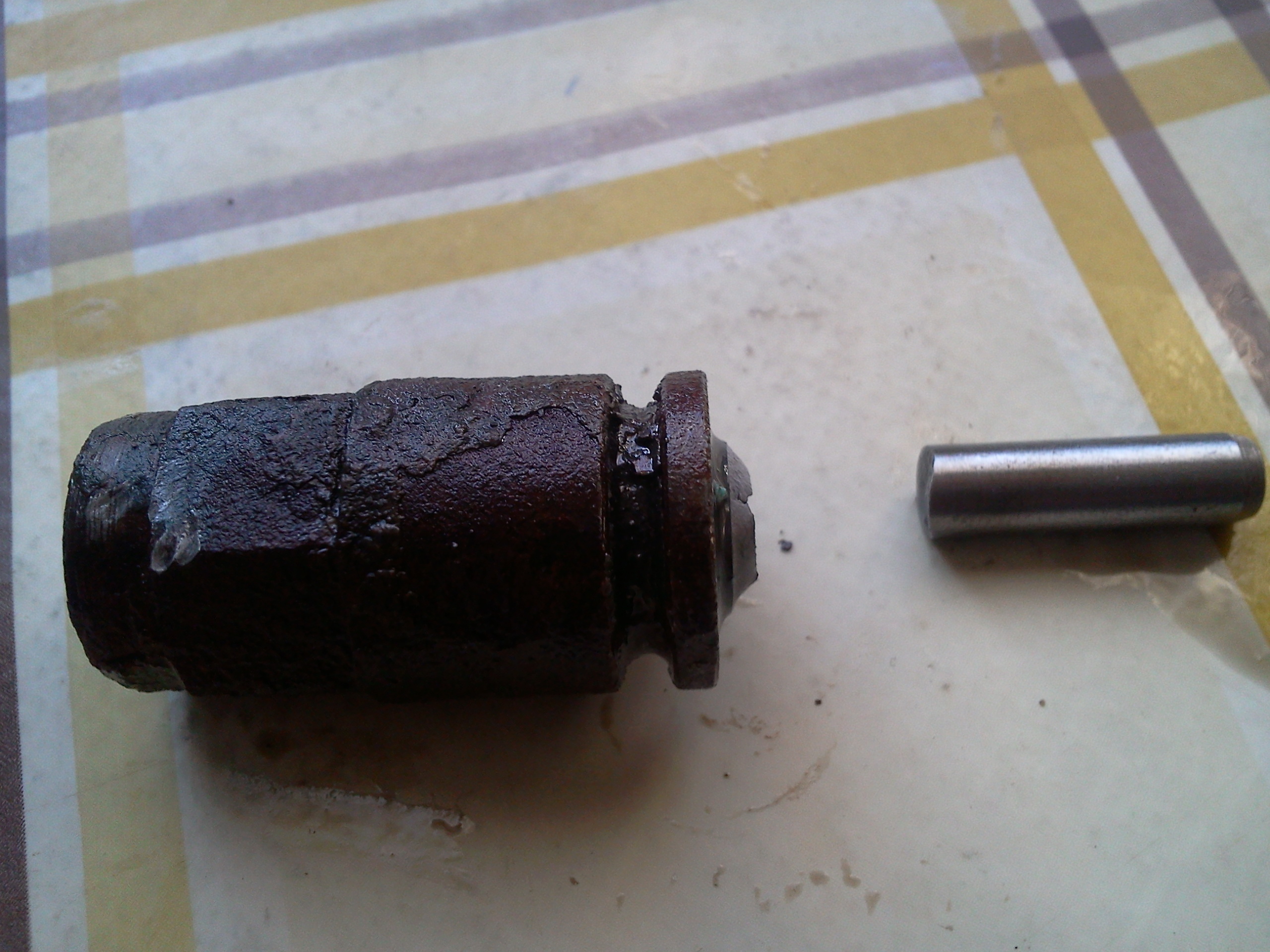

    urwałem kamieniem element ze zdjęcia, no i nie wiem jak się nazywa ani gdzie go dostać.
    Jak widzicie coś z niego zostało w skrzyni, mechanik mówi, że to gwint, ale nie jest pewien, bo jeśli tak, to wyciągnie się ten gwint wkręci nowy element i powinno hulać.
    Wyciekł olej z tego miejsca.
    Co to za urwany element skrzyni biegów Clio 2 1.2 '98r?

    Wycisk sprzęgła czy jakoś tak. Co to za mechanik? :)

    Nazywa się to blokada wybieraka (pewności nie mam), gwint na pewno został w środku to widać. W detalu ciężko będzie to dostać, jedynie serwis albo wykręcić z używanej skrzyni.
    Tylko to masz urwane? Czy coś jeszcze?

    To znaczy widać, że to jest urwane, a jeszcze były takie 2sprężynki, tylko one chyba trzymały plastyk-osłonę, ale tego też nie jestem pewien.
    Wiem, że jedna ze sprężynek blokowała wodzik zaraz po obejrzeniu i wchodziła mi tylko 3 i 4 i tak zrobiłem prawie 100km, a na kanale zobaczyłem, że mam spory problem.

    Ta sprężynka to powinna być w całości, jest zamontowana na wybieraku a drugi jej koniec jest w rowku tego urwanego elementu który jest na zdjęciu, daje ona delikatny opór gdy ruszasz dźwignią zmiany biegów prawo lewo.
    Ten bolec zapobiega nadmiernemu przesuwaniu się wybieraka podczas eksploatacji skrzyni, podczas rozbiórki skrzyni konieczne jest jego wykręcenie aby wybierk przesunąć i rozpołowić skrzynię.
    Szukaj dawcy z którego ten "bolec" wykręcisz, i może będzie dobrze.

    Czyli nie jest to do kupienia w sklepie?
    To dzięki za informację.
    Jeśli ktoś czytający ma w rozbiórce taką skrzynię, to proszę o info.

    Nie wiem czy jest, podejrzewam że nie bo się nie psuje ani nie eksploatuje ten element, więc się go nigdy nie wymienia, w ASO możesz pytać.
