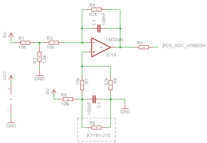

    Zainteresował mnie układ pomiarowy zrealizowany w pewnym urządzeniu:
    [Atmega16A][C] KTY81-210 pomiar przetwornikiem - kalibracja
    Praktycznie wszystkie części miałem w domu więc postanowiłem go poskładać i napisać program wyświetlający temperaturę jednak... poza napisaniem odczytu z przetwornika nie mogę ruszyć z miejsca. Nie wiem jak to skalibrować.
    W oryginalnym urządzeniu zmierzyłem wartości napięć jakie podawane są na pin przetwornika atmegi dla zakresu 22-48 stopni.
    Dla tych wartości temp. na wejście ADC podawane jest napięcie z zakresu 1.343 - 2.11V.
    Różnica między kolejnymi wartościami temperatury waha się od 0.027V do 0.033V.
    Jedyne co mi przychodzi do głowy to "ręczny" pomiar dla całego zakresu (0-100 stopni), wpisanie wartości ADC i odpowiadających im temperatur do tablicy a później odczyt z ADC i porównywanie z tablicą.
    Jest jakiś prostszy sposób na przeliczenie tego ?
    Z góry dziękuję za pomoc.

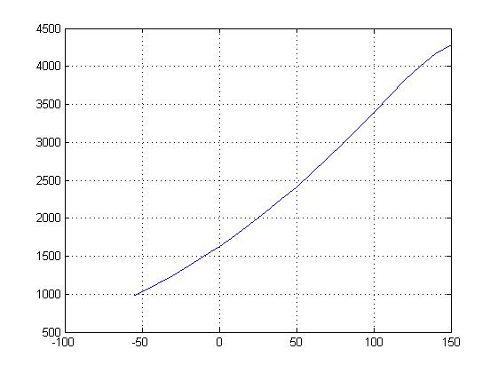

    Wykres względnej liniowości KTY81/210.
    Z PDF brane były typowe wartości rezystancji.
    Oś odcietych to temperatura w °C
    Oś rzędnych to wartość rezystancji.

    Wiem, że ten czujnik nie jest liniowy, notę katalogową też nie raz już wertowałem.
    Chyba pozostaje wklepywanie wartości.
    Zastanawiają mnie tylko te różnice między kolejnymi wartościami temperatury. Z tego by wynikało, że temperatura nie jest ustawiona "na sztywno" a w jakiś sposób przeliczana (wyciągniecie średniej ?).

    Wyznaczając wartości rezystancji pomiędzy wartościami temperatury z tej tabeli możesz stosować aproksymację liniową. Nie powinieneś dostać dużego błędu pomiarowego.
    R1=aT1+b
    R2=aT2+b
    Liczysz a i b i na podstawie funkcji liniowej wyznaczasz wartości rezystancji np co 1°C z przedziału (T1; T2). Przy tej metodzie nie licz na większą dokładność pomiarową niż 1°C.
