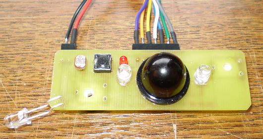

    Droga do domu w zupełnej ciemności dla autora to już przeszłość. Skonstruował on bowiem bardzo praktyczne urządzenie jako moduł do dwukanałowego zdalnego sterowania http://www.elektronika.ba/753/dual-channel-ir-remote-control-v1/ Początkowo miał to być prosty wyłącznik z timerem aktywowanym po zamknięciu lub otworzeniu drzwi, jednak skończyło się na modułowym bezprzewodowym urządzeniu.
    Na stronie źródłowej znajdują się do pobrania wszystkie materiały projektu wraz z kodem w ASM.
    Urządzenie składa się z kilku kluczowych części:
    -podwójnego źródła zasilania z dwoma napięciami wyjściowymi: 8.4V dla diod IR oraz 5V dla reszty;
    -miernik otaczającego natężenia światła z fotorezystorem na wejściu a/d procesora PIC12F675. W ten sposób światło nie załącza się w dzień;
    -układu Sharp IS471F - wykrywacza przeszkody z dwoma diodami nadawczymi IR oraz soczewką dla dalszego zasięgu;
    -trzeciej diody IR dla transmisji RC5 dla zdalnego sterowania.

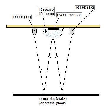

    Optyka dla wykrywacza przeszkody
    Znajdują się tutaj dwie diody nadawcze IR oraz soczewka skupiająca/filtrująca nad sensorem IS471F.
    Automatyczne oświetlenie drogi od/do drzwi
    Kombinacja ta pozwala na uzyskanie większego zasięgu, szczególnie gdy użyjemy zewnętrznego zasilania dla diod.
    Ustawienie optyki: diody są ustawione pod lekkim kątem (nie widać tego na zdjęciu)
