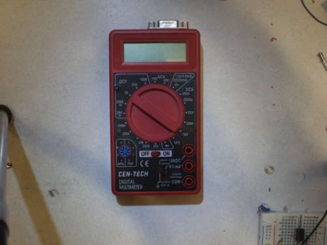

    Być może chciałbyś przechowywać dane z multimetru jako wykresy w czasie. Funkcja ta jest dostępna w prawie wszystkich multimetrach z wyższej półki. Jednak gdy kupimy supertani multimetr możemy się założyć, że nie będzie on posiadał tej opcji. Autor projektu [Jazzzzzz] odkrył drogę do przesłania danych z taniego multimetru (oryginalny 4$) poprzez RS232. Nie jest to niemożliwe, jednak wymaga pewnych modyfikacji. Nie jest to zwyczajne odblokowanie funkcji w istniejącym procesorze, a dodanie nowego modułu - mikrokontrolera zbierającego dane i przesyłającego je poprzez protokół RS232.
    Modyfikacja taka jest oczywiście łatwiejsza niż budowa miernika od podstaw. Układy pomiarowe są w dalszym ciągu wykorzystywane, procesor PIC 16F688 odbiera sygnały docierające do oryginalnych układów. Dane docierają do procesora za pomocą jednego jego pinu. Konieczne jest użycie wzmacniacza operacyjnego.

    O ile się nie mylę, to nie jest to jedynie interfejs. Prezentowany układ łączy się z miernikiem analogowo, przetwarza sygnał (A/D) i wysyła po RS232.
    A już myślałem, że dorobię sobie do swojego Metexa interfejs:/

    Nie lepiej było zmieścić tą przystawkę do obudowy wtyczki RS232, a w mierniku wbudować jedynie gniazdo np. minijack? Przecież ten układ jest autonomiczny i mierzy napięcie w zakresie zapewne 200mV, więc można go wykorzystać nie tylko w tym mierniczku. Ja mam tak zrobione na AVR tylko z przetwornikiem 16-bitowym ADS1110. Mój kolega ma takie gniazdko dorobione nawet w multimetrze V640.

    całkiem ciekawe tylko skad mamy wiedziec jaki pin jest tym pinem sygnałowym przecierz nie kazdy multimetr jest taki sam :( a co do wsadow to mysle ze nie bd problemow z wlasna wersja np pod popularne w polsce avr i prostego programu chodziby zrobic tak jak tutaj lnk]Link[/url]

    Myślę że ustalenie tego pinu nie jest aż taką trudną sprawą w tanich multimetrach, gdyż o takich rozmawiamy. Większość opiera się o te same układy a więc i wyprowadzenia mają identyczną kolejność, ale oględziny wzrokowe to nie jest dobre rozwiązanie. Ponieważ ten pin odpowiedzialny jest za odbieranie danych (tak to nazwijmy ;) a co za tym idzie musi przejść etap ustalenia funkcji pomiarowej (pokrętło ) więc to po nim można chyba w najszybszy sposób ustalić ten pin. Ale oczywiście mogę się mylić więc zaczekajmy na argumentację kogoś bardziej doświadczonego. Pozdrawiam

    Nie wiem dokładnie w jaki sposób sterowane są wyświetlacze ciekłokrystaliczne tego typu (jakoś nigdy ich jeszcze nie stosowałem), ale domyślam się, że przykładanie napięć na odpowiednie segmenty powoduje ich "świecenie", czy raczej zaczernienie :P
    Gdyby tak mikrokontroler zaprząc do "dekodowania" wzorów "zer" i "jedynek" pojawiających się na pinach samego wyświetlacza? Nie tracilibyśmy wtedy nic z dokładności samego multimetru - która często gęsto w cale zła nie jest! mam na przykład stareńkiego UNI-Trenda który do złudzenia przypomina te tanie, marketowe multimetry i jest bardzo w porządku!. Do tego w takim rozwiązaniu informacja wysłana na PC zawsze pokrywałaby się z wskazaniem na wyświetlaczu, nie trzeba by było martwić się zmianą zakresów, można by mierzyć również prądy, napięcia przemienne...

    Sterowanie odbywa się poprzez podanie odpowiedniej fali prostokątnej na segment oraz podłoże. W wypadku przeciwfazy dwóch sygnałów segment świeci, w przeciwnym wypadku jest wygaszony.

    Nie trzeba znać schematu, który de facto będzie moim zdaniem bardzo podobny u wielu producentów. Nic nowego nie powymyślali od sporego czasu, a układ który się znajduje przeważnie w takich miernikach to słynny 7106(może być też 7106R wersja z lustrzanymi wyprowadzeniami). Mowa oczywiście o takich najtańszy multimetrach dostępnych na rynku, a o takim rozumiem jest mowa w tym temacie.
    Nie wiem czy jest większy sens przerabiać taki multimetr. Sam program to banał. Gorzej z takim na PC, zależy co kto by chciał posiadać. Proste zobrazowanie wyniku nie jest problemem. Kolejna sprawa to to, że przesłanie samego napięcia zmierzonego przez procesor to nie koniec. Musiałaby być jeszcze informacja na temat aktualnego zakresu, a z tym jest największy problem moim zdaniem. Kolejny fakt jeśli miernik kosztuje 20zł to czy opłaca się dobudowywać specjalną elektronikę pisać programy by mieć zobrazowanie danych na ekranie PCta?
