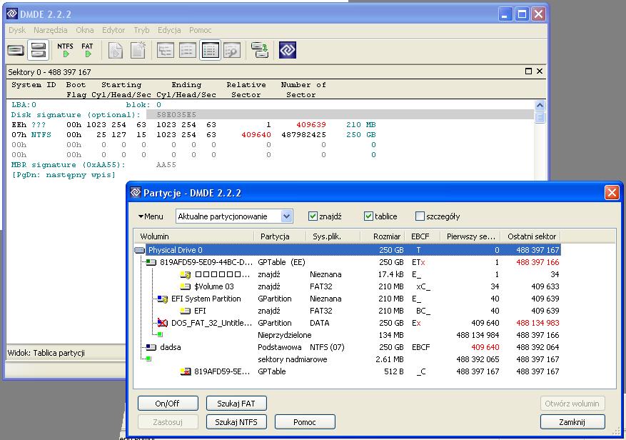

    Po podłączeniu dysku do komputera pojawia sie komunikat, że jest niesformatowany i czy mam go sformatować. Stało się to po podłączeniu do windowsa 7 i nieprawidłowym odłaczeniu. Dysk na początku był formatowany w systemie macosx jako ntfs. Teoretycznie powinien posiadac jedna partycję. Zdjęcie z dmde:
    Seagate Momentus ST9250421ASG - Jak odzyskać widoczność partycji w Windows?
    jak zrobić żeby partycja była widoczna w widnowsie? dmde spokojnie widzi pliki do przywrócenia, ale przywracanie ich pojedyńczo to dramat. Dysk nie ma bad sectorow.

    Spróbuj użyć programu TestDisk, ostatnio udało mi się odzyskać praktycznie całość całość danych z uszkodzonej partycji (miałem taki sam komunikat w winxp).
    Jeśli się uda, w ten sposób odzyskasz dane, co do odzyskania partycji jako takiej... nie mam pojęcia, mam ten sam problem (patrz mój ost. wątek).

    Masz partycje EFI .
    Pytanie co i do czego potrzebujesz przywracać. Pod jaki system.
