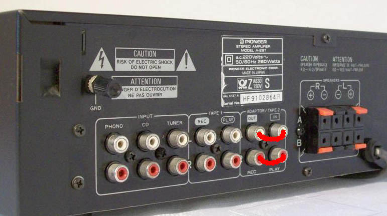

    Witam wszystkich mam problem z tym wzmacniaczem napędzam nim altusy 110 i wszystko ładnie działało jakieś pół roku oczywiście wzmacniacza nie katowałem używany tylko podczas oglądania filmów oraz kiedy grałem na Xbox 360. Problem polega na tym ze właściwie działa tylko, kiedy jest podłączony do CD z funkcją direct oraz pod TAPE1/OUT, bo kiedy jest podłączony do innych wejść kolumny nie grają tak jak powinny nie ma basu dźwięk jest zniekształcony po chwil zaś jest bas potem charczenie nie wiem, co się zepsuło i wiem też, że wzmacniacz ma 30 W 8Ω a altusy wymagają 70 W tylko, że ja go nie katowałem muzyki odsłuchiwałem na słuchawkach sporadycznie na kolumnach oczywiście nie na max volume itp. Na elektronice się nie znam wiec, co z nim jest nie tak, bo na dzień dzisiejszy jak odpalam Xbox 360 To Włączam kanał CD w funkcja direct i jest ok, ale wiadomo nie działa przedwzmacniacz zaś jak używam komputer to daje kanał TAPE1 i jest gitara wszystko gra, więc coś chyba jest z tymi wyjściami???

    grigoriszcz
    Witam!
    Nie napisałeś, czy podłączone były wcześniej wejścia Adaptor OUT z IN. Jeśli nie, to powinny być "zwarte" jak na zdjęciu, które Ci przygotowałem:
    Wzmacniacz Pioneer A-221. Działa tylko gdy jest podłączony do CD.
    Może to jest kwestia niedziałania pozostałych wejść.
