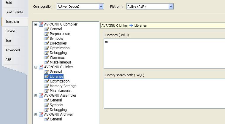

  • #10 11328846
    mati1988k
    A jak mogę dodać to libm.a w AVR Studio 5 ?
  • #11 11329012
  • #12 11329225
    mati1988k
    Może to głupie pytanie ;). Ale wpisuje tylko m tak jak na obrazku czy to tylko przykład i a mam wpisać libm.a ?
    W sumie to kompiluje się i tak i tak więc chyba nie ma różnicy ;).
