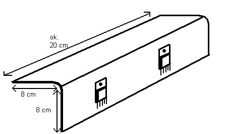

    Jest to stara wieża Fishera, model wzmacniacza CA-35.
    Oryginalnie był w nim STK2025 (2x20W sinus)
    Napędzam nim Tonsile ZgC25-8-57 8Ω.
    Radiator jest dość skromny, bez jakichkolwiek żeberek, jeszcze z oryginalnego układu STK - załączam prosty szkic.

    Jakie tam jest napięcie zasilania tych TDA? Same TDA są odizolowane od radiatora, jeśli ten ma połączenie z masą?
  • #5 10138225
    James596
    TDA są zasilane napięciem pojedynczym 28,5V.
    Kostki odizolowane od radiatora podkładkami mikowymi, natomiast między radiatorem a podkładką jest pasta termoprzewodząca.
  • #6 10138245
    fuutro
    Podkładki i taki lipny radiator... Nie powinno nic być tym układom o ile aplikacja i problem sztucznej masy rozwiązany ale warto by coś dołożyć do tego radiatora.
