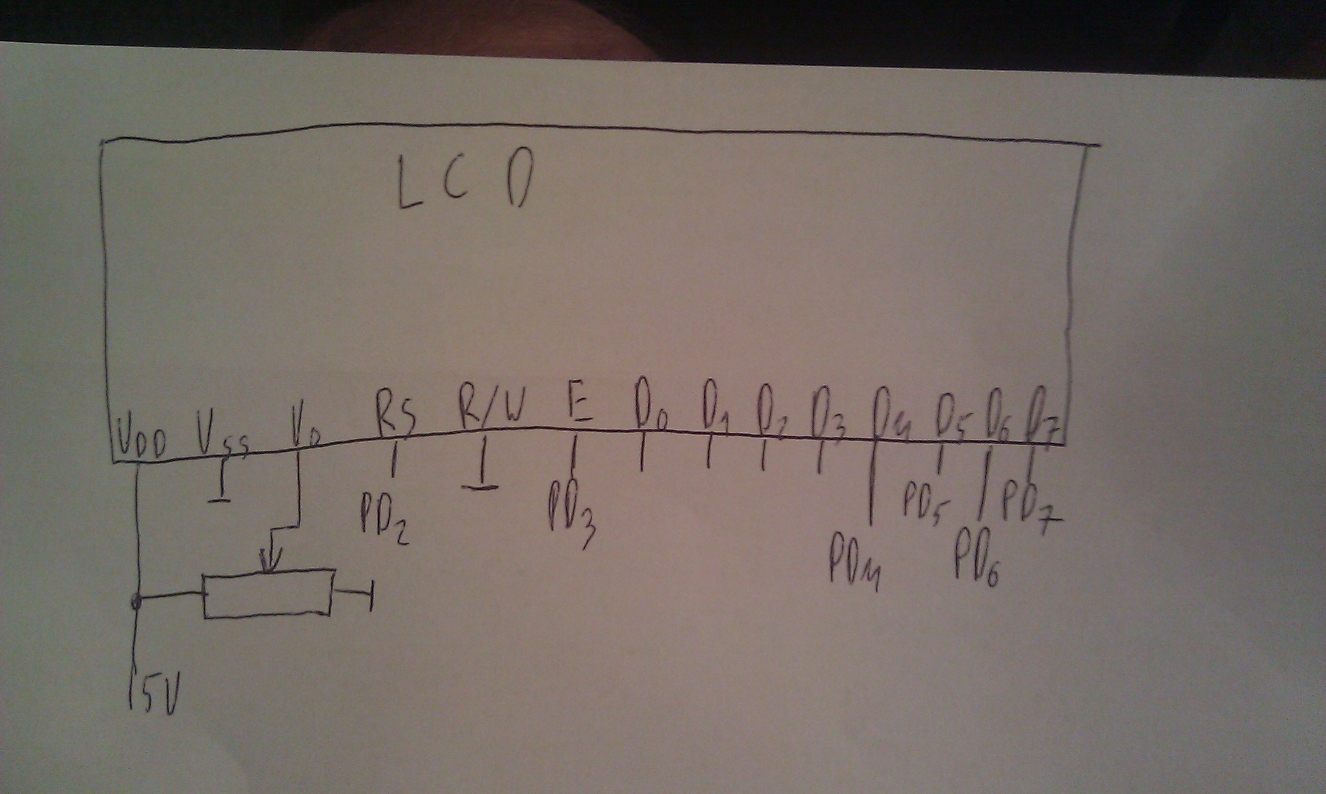

    Mam zbudowany mały układzik z ww. wyświetlaczem i zastanawia mnie czy po podłączeniu zasilania powinien on dać jakieś oznaki życia? Używam biblioteki lcd44780. Niestety po inicjalizacji i próbie wyświetlenia napisu, nic się nie pokazuje na lcd. Sprawdzałem miernikiem napięcie na nóżkach i wszystko jest ok.
    Proszę o pomoc.

    Po pierwsze z dokumentacji nie wynika, że ten wyświetlacz ma podświetlenie. Jeśli ma to złącze podświetlenia znajduje się po drugiej stronie, ale to nie ma znaczenia dla braku oznak życia.
    Po drugie jeśli dysponujesz schematem podłączenia tego wyświetlacza w twoim urządzeniu to proszę o zamieszczenie.
    Po trzecie spróbuj dla linii kontrastu użyć potencjometru tak jak na 2 stronie dokumentacji.
  • #10 10139110
    Hesar
    Z dokumentacji:
    1 pin to VSS (GND)
    2 pin na wyświetlaczu to VDD (+5V)
    Na schemacie masz odwrotnie co jest niezgodne z wyświetlaczami z HD44780.
    Kwestia tego jak to podłączyłes kabelkami.
  • #11 10139168
    lycon5
    Nie rysowałem zgodnie z kolejnością wyprowadzeń, na Vdd mam przyłączone napięcie 5V a na Vss mam masę.
