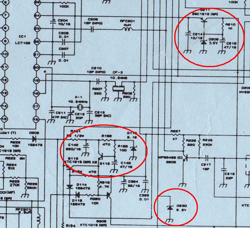

    Ostatnio do rączek trafiło mi radio Alan 28. Kiedy miałem czas wziąłem się za nie i do wniosku doszedłem, że ktoś źle podłączył zasilanie.
    Usterki jakie wykryłem:
    Spalona dioda D210 - IN4005
    Ekspoldowały kondensatory: C320 oraz C519
    Przepalona wstęga od potencjometru ON/OFF
    Po wymienieniy wymienionych podzespołów radyjko działa, ale tak nie do końca. Bowiem, po podłączeniu zasilania na wyświeltaczu widać napis PA. Pomimo kręcenia gałką od kanałów nie można ich zmieniać, tak samo z przyciskami prócz jednego. Gdy przycisne 9/19 )tak on sie chyba nazywa, na wyświetlaczy pojawia się 9 a po pownym wcisnieciu (OFF) PA.
    Czy ktoś wie co jest przyczyną takiego działania radyjka?

    nie zaleznie czy wcisniety czy nie caly czas wyswietla PA.

    SP5ANJ
    Spoczywaj w Pokoju
    Zacznij od samego początku i sprawdź wszystkie podane na obrazku stabilizatory/napięcia .
    Spalone radio Midland Alan 28.
  • #5 10139698
    cbserwisrtvilcd
    Z tym PA w zeszłym tygodniu też tak miałem . Pomogła wymiana przełącznika PA/CB
