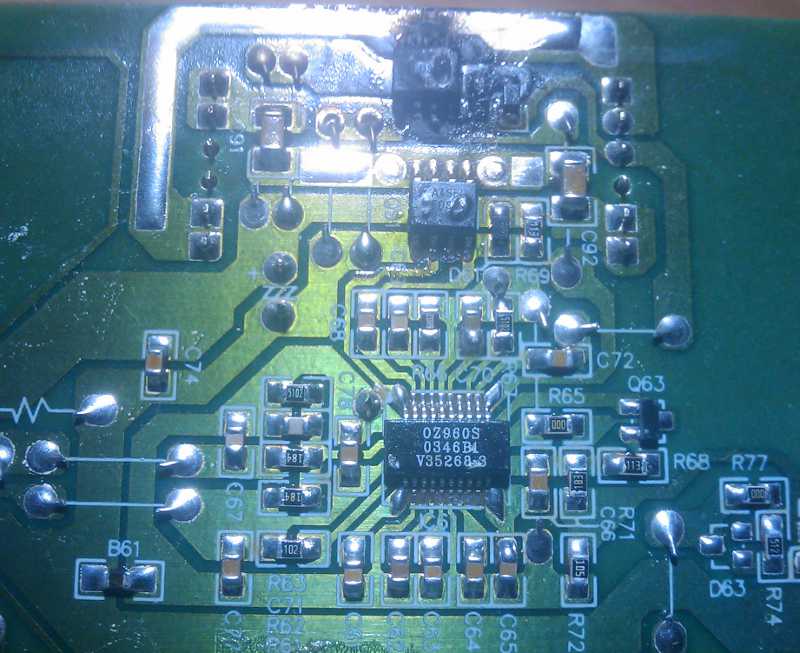

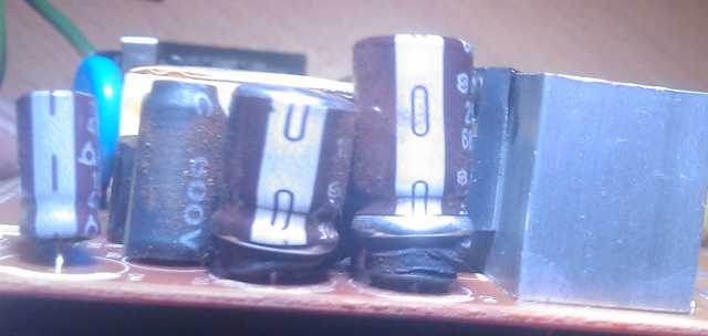

Część przetwornicy związaną z napięciami do płytki sygnałowej monitora naprawiłem - zasilacz daje napięcia +5V i +12V. Jednak odłączyłem tą część odpowiedzialną za zasilanie świetlówek, ponieważ tam są spalone elementy, których nie potrafię zidentyfikować. Podłączyłem monitor bez tego podświetlenia i działa poprawnie - pod światło widać obraz z podłączonego komputera. Pytanie moje jest takie: Co to za elementy (mocno nadpalone) na tym zdjęciu:
Wydają się być identyczne. Na płytce opis przy jednym: Q91 (tranzystor kluczujący?) przy drugim napis spalony. Są to układy o ośmiu wyprowadzeniach. Jedyne co udaje mi się odczytać to:
A45BY lub A4SBY
FBS
Te elementy są pomiędzy transformatorami świetlówek. Na alldatasheet.com nie znalazłem.

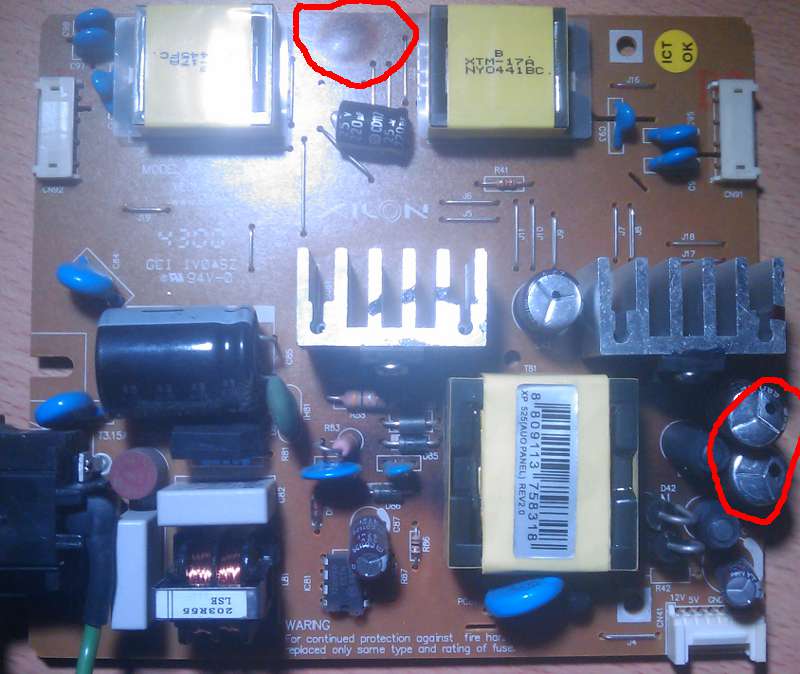

Zasilacz to XILON XP-525:
A45BY lub A4SBY
FBS
