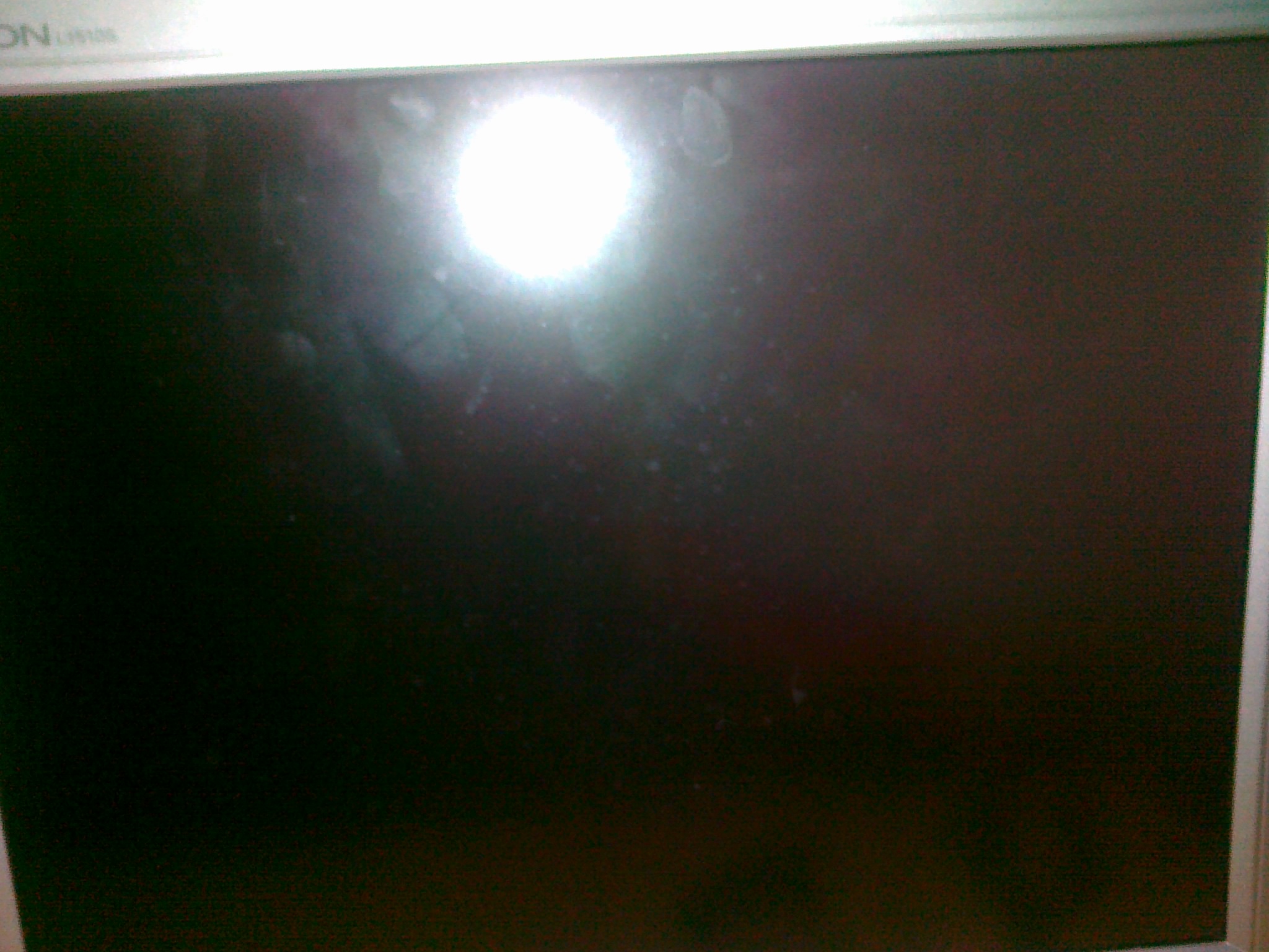

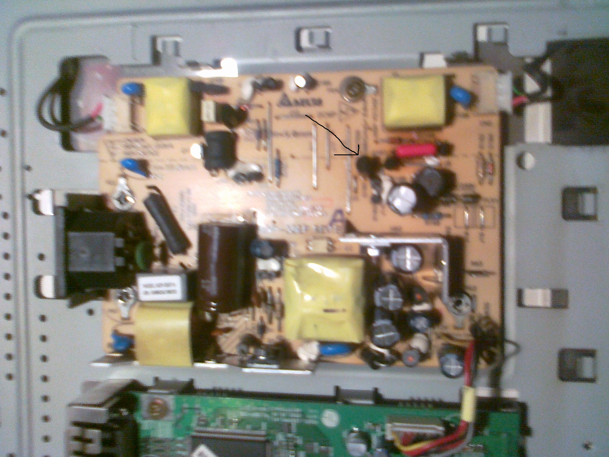

    Witam czy mógł by mi ktoś pomóc w naprawie mojego monitora? Mam taki problem na początku gasło w nim podświetlenie po włączeniu. Wymieniłem tranzystory 2SD1616, kondensator 180nF teraz monitor się włącza ale słychać pisk z transformatora T2. Grzeje tranzystor wstawiłem zamienniki 2SD1207 grzeje mocno się tranzystor zaznaczony strzałką na zdjęciu a po wyłączeniu monitora widać jak idzie od prawego górnego rogu różowy zaciek załączam zdjęcia nie są najlepszej jakości ale chyba widać pozdrawiam

    Z tego co piszesz świetlówki są sprawne po odłączeniu wiązki sygnałowej mam barwę białą na monitorze. Ale zauważyłem że jak odepnę świetlówkę tą przy tym trafku co podstawiałem tranzystory kolor monitora jest czarny jak go wyłączam nie ma już żadnego zacieku ale trafko tak jak piszczało tak piszczy dalej. Tranzystor nie ugrzewa się aż tak bardzo mocno ale nadal jest ciepły dziwna sprawa trochę bo przeglądałem tematy z tym monitorkiem i przeważnie ludzie którzy mieli podobny problem po podstawieniu samych trazystorów i kondensatora nie mieli problemu z monitrem. A takie piszczenie pojawiło się po zmianie własnie tranzystora wcześniej załączał się na 2/3 i koniec zmieniłem tranzystory ale piszczy i się ugrzewa i podejrzewam że po dłuższej pracy monitor się spali

    Witam!
    Obejrzałem dokładniej zdjęcia, postaraj się zdobyć identyczny kondensator jak wymieniłeś. Nie tylko pojemność jest istotna ale również typ. Wydaje mi się iż problemem może być właśnie on. No i pozostaje jeszcze podmiana transformatorków wn.
