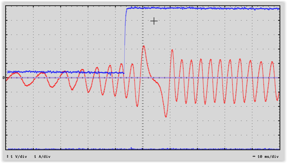

    Witam mam podobny problem. Został wymieniony czujnik Halla, sprawdzony klin oraz elektronik naprawiał komputer. Problem po tych naprawach dalej występuje.
    Problem polega na tym, że do końca nie jestem pewny co może wpływać na błędny sygnał z czujnika Halla (czujnik położenia wałka rozrządu).

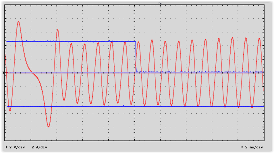

    Poniżej występują dwa wykresy niebieski-wałek rozrządu (czujnik Halla), czerwony-wałek korbowy (czujnik indukcyjny). Są to moim zdaniem i jak znalazłem na internecie poprawne wartości. Pomiary zostały wykonane na pracującym silniku, nie podczas rozruchu.
    Opel Vectra B X18XE sygnał czujnika wałka rozrząduOpel Vectra B X18XE sygnał czujnika wałka rozrządu

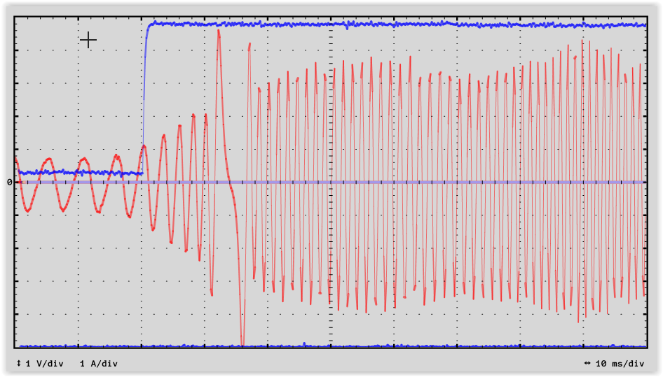

    Poniżej złe wartości, dlatego występuje ten problem. Pomiar wykonany podczas rozruchu.
    Opel Vectra B X18XE sygnał czujnika wałka rozrząduOpel Vectra B X18XE sygnał czujnika wałka rozrząduOpel Vectra B X18XE sygnał czujnika wałka rozrządu

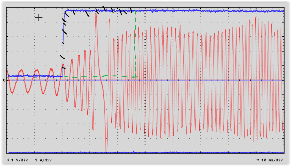

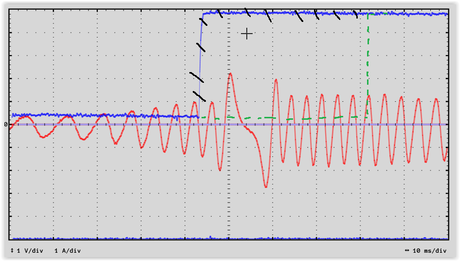

    Jak sygnał powinien wyglądać poprawione zielonym szlakiem :)
    Dodam że dwa przewody dochodzące do czujnika zostały sprawdzone masa i zasilanie +5V. Jeszcze najwyżej sprawdzę czy podczas rozruchu nie ma chwilowego zaniku napięcia na Halla. Podczas pracy występuje prawidłowe napięcie +5V.
    Złe wartości pojawiają się tylko podczas rozruchu silnika oraz tylko przy zboczu narastającym wałka rozrządu.
