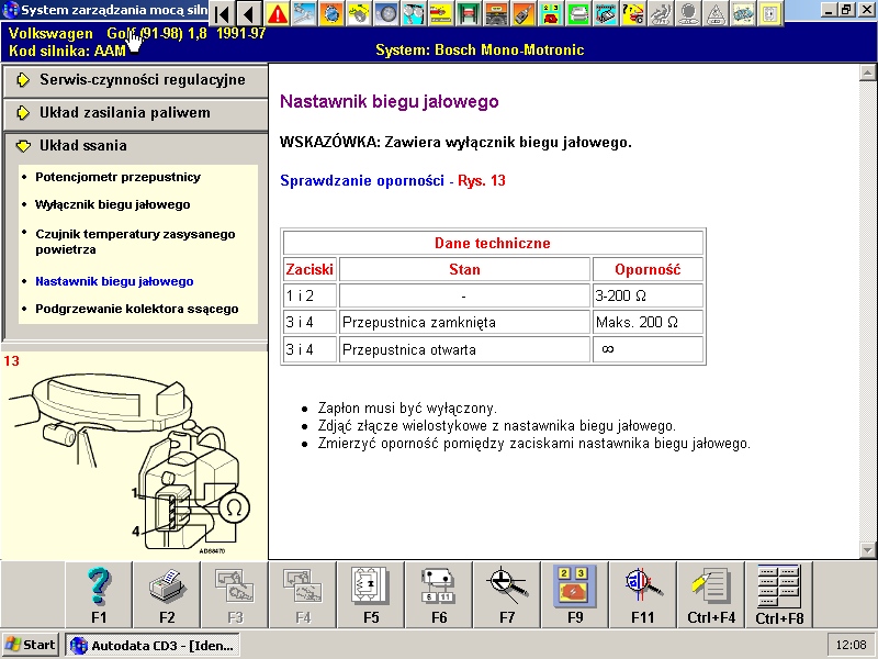

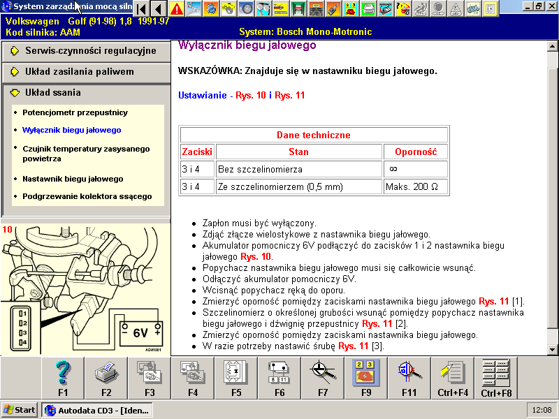

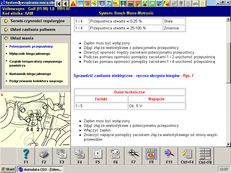

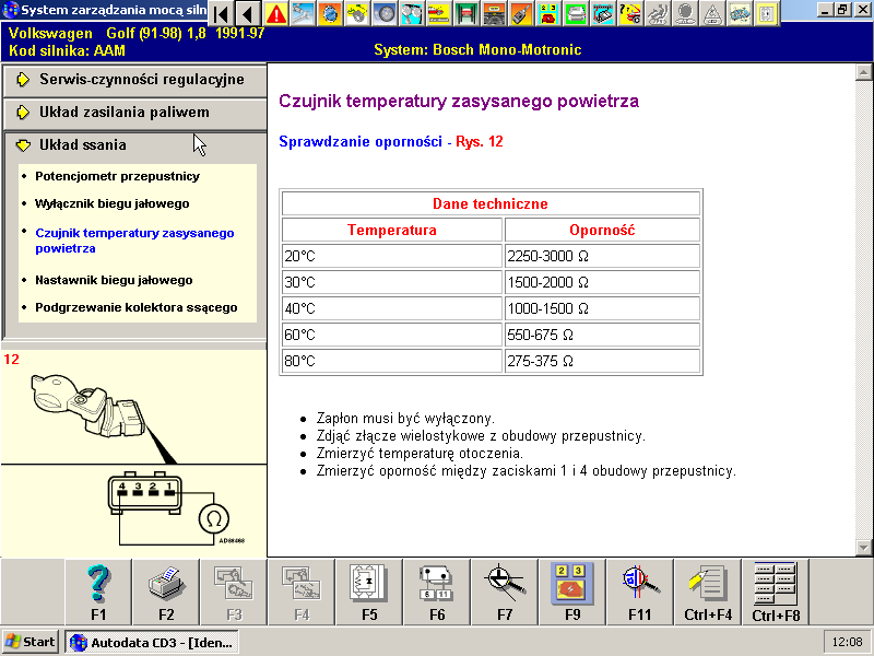

  • #21 10231191
    rafalek0878
    posprawdzaj wszystko :Vw Golf 3 1.8 zimny nie chodzi na benzynie Vw Golf 3 1.8 zimny nie chodzi na benzynie Vw Golf 3 1.8 zimny nie chodzi na benzynie Vw Golf 3 1.8 zimny nie chodzi na benzynie Vw Golf 3 1.8 zimny nie chodzi na benzynie Vw Golf 3 1.8 zimny nie chodzi na benzynie Vw Golf 3 1.8 zimny nie chodzi na benzynie Vw Golf 3 1.8 zimny nie chodzi na benzynie
  • #22 10252587
    marek291186
    Kolego dzięki za te schematy ale mam jeszcze jedno pytanie, bo po tych schematach wszystko jest niby ok tylko że umnie silniczek krokowy jest na 6 pionów, on niby chodzi obroty już trzyma jak należy ale niewiem czy on ma też jakieś inne zadanie? A potencjometr przepustnicy ma regulacje jak go poprawnie ustawić? Bo podobno to też ma wpływ na odpalanie? Dziś go męczyłem żeby odpalil na benzynie i w sumie to z 10 minut kręciłem oczywiście dawałem chwilę odpoczynku rozrusznikowi i nic nawet nie załapal a po przełączeniu na gaz chwilę pokrecil i odpalil. Już niemam pomysłów i nerwów. Najchętniej bym go sprzedał ale jak można taki samochód sprzedać , a niechce żeby później ktoś wydzwaniał że mu taka minę sprzedałem , a więc pomóżcie mi z tym problemem!
