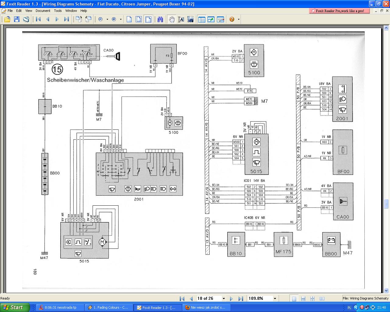

    Witam. Mam mały problem z wycieraczkami we Fiacie Ducato 2002. Dysponuje schematem dotyczącym niby roczników 1994- 2002 ale on nie zgadza się z tym co jest w samochodzie. W załączniku umieściłem ten schemat, jest na nim układ czasowy umieszczony w obudowie silniczka. Natomiast u mnie w obudowie jest co innego, dokładnie to dwa przekaźniki i 3 kondensatory pełniące role filtrów. Czy ktoś dysponuje może innym schematem? Gdzie w mojej wersji znajduje się moduł sterowania czasowego? Miałem problem z silniczkiem, popalił trochę ścieżek obwodu wewnątrz obudowy silnika i spalony był bezpiecznik 30A pod maską. Po naprawie niestety nic nie działa. Silnik po podpięciu na stole posiada oba biegi. Ma może ktoś pomysł co może jeszcze niedomagać?

    Okazało się, że ktoś wcześniej przy tym grzebał i pozamieniał przewody w kostce zasilającej silniczek. Brak schematu utrudniał wyłapanie tego problemu. Po uporządkowaniu kostki wycieraczki ożyły.
