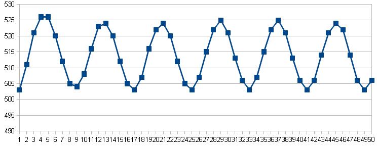

    Witam! Niedawno miałem na forum temat n/t próbkowania i zapisu do tablicy sygnału sinusoidalnego. Gdy się z tym uporałem, wziąłem się za pisanie algorytmu Goertzela. Szukalem w sieci dużo. Między innymi ta biblia:
    http://www.mstarlabs.com/dsp/goertzel/goertzel.html
    a także ta:
    http://www.eetimes.com/design/embedded/4024443/The-Goertzel-Algorithm
    Koniec końców znalazłem jakąś implementację na PIC, przerobiłem ją na swoje potrzeby (przeliczenie stałych coeff i zapisanie ich w programie - po co liczyć to "na żywo" skoro można je stablicować? chyba, że w tym jest jakiś cel? ).
    W zasadzie co do próbkowania niemam zastrzeżeń. Dla podawanego np. 1kHz mamy 8 punktów na okres sygnału czyli 8000/1000 = 8 (fsamplerate/freqsignal=x pkt). Dla potomnych, jak wygląda owa sprawa w Excelu po przesłaniu tablicy UARTEM:
    Do doświadczonych-Algorytm Goertzela, pytania.
    Tablica docelowo dla prób posiada 100 elementów, w obliczeniach jest tak podstawiane do wzorów na K i na Coeff.
    Jednak nurtuje mnie inne pytanie. Jak powinien się zachowywać wynik obliczeń (magnituda)w przypadku:
    a)sygnału sinusoidalnego o poprawnej częstotliwości
    b)sygnału sinusoidalnego ale o innej częstotliwości (poza pasmem bin width)
    c)mowy, szumu i ogólnych zakłuceń
    Co do pierwszego to zapewne magnituda odpowie gwałtownym wzrostem gdy zbliżamy się do częstotliwości zadeklarowanej, ale co w przypadku B i C?
    Pytam ponieważ kod który napisałem, nie bardzo działa. Tzn, wiadomo, ADC bez sygnału podaje liczbę 512 - 520, magnituda wylicza się na 2052 i tak w sumie pozostaje. Gdy podaję teraz sygnał gwałtownie wzrasta do ok. 64 tysięcy, ale spada do wartości nie kiedy zerowych, czyli
    początek sygnału 2052/2052/2052/11432/45322/55634/64533/34453/23453/1100/0/2300/2052/2052052 koniec sygnału
    .Nie dziwiło by mnie to zachowanie gdyby nie fakt, że tak samo zachowuje się dla częstotliwości innej od zadeklarowanej, a z tego co wiem nie powinno być odpowiedzi tak znacznej (jakaś może być po to się deklaruje próg zadziałania by uzyskać odpowiednią energię). Załączam kod:
    Kod: C / C++
    Zaloguj się, aby zobaczyć kod
    W zasadzie, nie wiem czy dobry dział, ale to podchodzi pod przetwarzanie sygnałów, bo jako takich problemów z programowaniem tegoż nie mam (tak mi się wydaje). Tu algorytm przerobiony dla jednego elementu w tablicy (element 0) dla częstotliwości 1124Hz. Proszę o jakąś podpowiedź, dlaczego tak się to zachowuje. Dziękuję za zainteresowanie. Pozdrawiam.

    Patrząc jak to jest FFT to składowa stała jest zawsze na zerowym prążku. Dziwne, że podawanie 0Hz ma taki wpływ na detekcję wyższych częstotliwości. Dla testu możesz podać na stałe wartość, np 512 i zobaczyć jak się zachowa algorytm ale jak na moje powinieneś dostać 0.
    Inna sprawa to używanie double w embedded to porażka jeśli chodzi o czas wykonywania. Spójrz lepiej jak wygląda implementacja algorytmu na liczbach całkowitych (http://www.keil.com/download/docs/325.asp). Btw u Ciebie prędkość nie ma znaczenia bo i tak zatrzymujesz timer.
    Teraz nie mam dostępu do matlaba ale wieczorem może sprawdzę jaka jest odpowiedź algorytmu na skladową stałą o różnej wartości (np.0 i 512).

    Po kolei. ADC bez sygnału sam podaje 512, bo tak jest zrobiony dzielnik do przesunięcia poziomu masy do pomiaru sinusa - by obie połówki się załapały.
    Gdy jest 512 to wynik dostaję 2052. Double używam bo double to zmienna liczb rzeczywistych. Problemem jest taka sama odpowiedź algorytmu na różne częstotliwości. W zasadzie taka sama, bo tak czy inaczej skacze do 64 tysięcy wynik. Zasymuluj jak możesz w MatLabie algorytm bo sam jestem ciekaw co z tego wyjdzie. Pozdrawiam

    No więc tak jak mówiłem, gdy podaję wartość stałą to wszędzie jest 0 nie licząc prążka na 0Hz. A Ty jak sam pisałeś masz około 512 bo coś tam skacze na wejściu i dlatego chciałem żebyś sprawdził co się stanie gdy wpiszesz na sztywno 512.
    Druga sprawa, wynik ładujesz do tablicy unsigned char. Na jakim procku to robisz? Bo w DSP char jest 16-bit ale jeśli nie to 8-bit więc to nie ma prawa działać skoro przetwornik masz 10-bit.
    I jak już z tym dojdziesz do ładu to chyba, żeby to w tej wersji algorytmu działało to będziesz musiał dane z przetwornika wpisywać do tablicy zmiennych ze znakiem i odejmować 512, tak by sygnał miał -512..511.

    Tak jest :D Coś mi się zaczyna rozjaśniać. Znaczy to tyle, że Goertzel wymaga (no jasne) sinusa zapisanego dyskretnie, ale nie w formie jak ja mam czyli powiecmy od 480 (ujemny szczyt sinusa) do 530 (analogicznie, dodatni szczyt sinusa) tylko względem poziomu 0 np. -120,+95 itp. Czyli od wartości odczytanej z rejestru ADC odejmuję 512 i wpisuje do tablicy. Trzeba zmienić będzie także z unsigned na signed by zmieścić się od -128 do 127. Wtedy przy ewidentnym braku sygnału mam zawsze 0 co by nie było. Oczywista sprawa to zmiana ADC na 8 bit i odczyt z ADCH, czyli będzie wtedy wynik nie 0..1023 tylko 0..255, ale to nie będzie problemem, powinno dać sobie radę. Dobrze, sprobuję to zastosować na żywo, najpierw z tablicą i -512 i ADC 8 bit a potem cały Goertzel. To musi działać, jest tak proste, że nie może być inaczej :D Pozdrawiam
