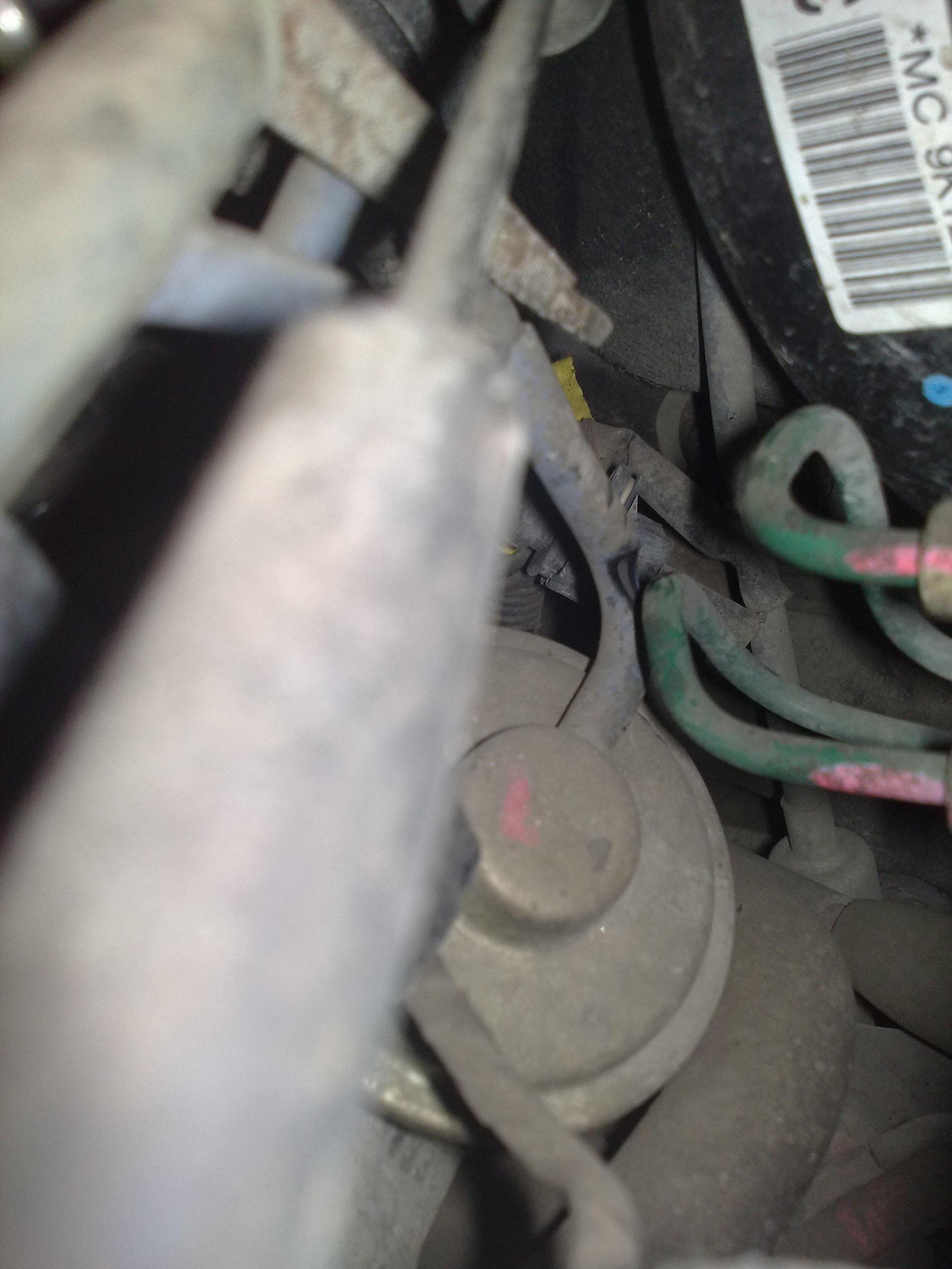

Przetarty wężyk,daewoo,matiz,do czego on służy ?
samouk0000 16 Lis 2011 06:20 3148 4
    #2 10144275
    kami111
    Jest to podciśnienie zaworu EGR załóż jakikolwiek najlepiej zbrojony , średnica bodajże 6mm
  • #3 10145533
    samouk0000
    Słabe jest dojście ,żeby wymienić ten wężyk ,dam znać jak wymienię .
    Czy jak jeździłem z tym przetartym wężykiem to mogłem coś uszkodzić ?
    #4 10148841
    kami111
    Nieszczelność tego wężyka będzie się objawiać problemami z wolnymi obrotami nieco większym zużyciem paliwa oraz utrata mocy, aczkolwiek nic nie stanie się złego dla silnika.
  • #5 10149435
    samouk0000
    Właśnie mam takie objawy jak pan pisze ,kupiłem 2 wężyki :jeden podwójny do tlenu a drugi gruby i pleciony ze sznurkiem . Napiszę jak wymienię ten wężyk .
    Naprawiałem ,jest to wężyk podciśnieniowy 4mm .
