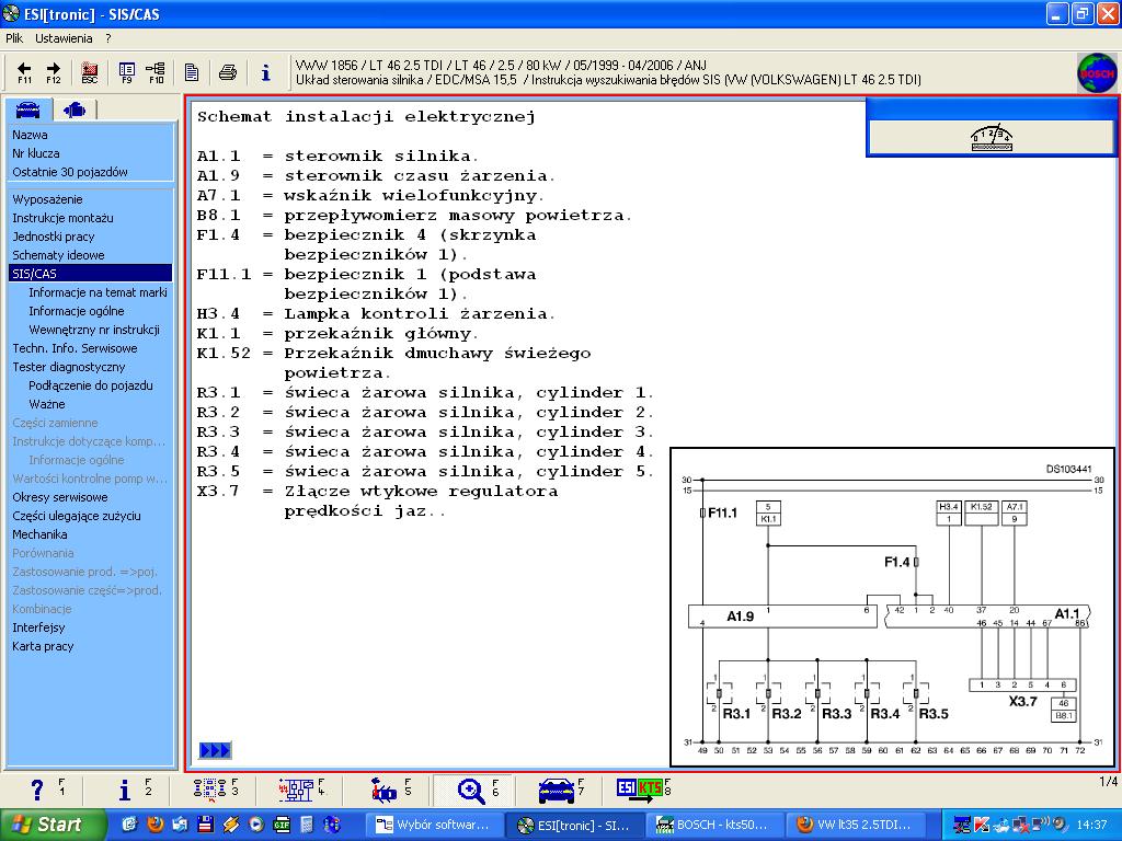

    Może ktoś dysponuje rozpiską gniazda komputera oraz licznika dla VW LT 2.5TDI (silnik ANJ 109km) z 2001r ? Potrzebuje zlokalizować w nim sygnał do spalania (fuel consumption / trip computer). Będę bardzo wdzięczny za wszelką pomoc,
    pozdrawiam

    podbijam i dodaje dwie informacje,
    ECU: EDC15 UM
    nr 0 281 010 407

    dzięki! już sobie sprawdzę na oscyloskopie,
    pozdrawiam
