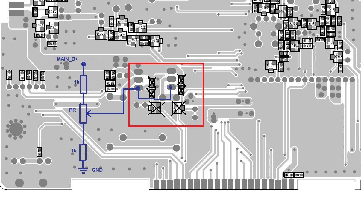

    Chciałbym zmienić jasność podświetlenia w radiu TTI TCB-881. Fabrycznie radio ma 3 tryby - HI, LOW, OFF, jednak w trybie low i tak świeci dla mnie za mocno. Najlepiej żeby była regulacja na potencjometrze montażowym.
    Schemat od bardzo podobnego TCB-880:
    TTI TCB-881 (TCB-880) - przeróbka podświetlania
    Proszę o pomoc w przeróbce.
    Ledy i ich sterownie w prawym dolnym rogu schematu.

    Jak robrze patrzę to R952 musisz doświadczalnie dobrać do upodobań. Delikatnie zwiększaj jego oporność a wyświetlacz będzie ciemniejszy. Przy tej przeróbce polecam wymienić diody podświetlenia na inny kolor np. biały. Efekt bardzo dobry
    Hmm... A co z R951,953 i 954 ? :)
    Przypominam że te dwie osobno podłączone diody LED są od samego wyświetlacza,
    reszta podświetla panel.
    #4 10152640
    zezuama
    Jeżeli nie podoba ci się sterowanie podświetlenia poprzez procesor to możesz zrobić tak jak poniżej wymalowałem.
    W ramach "bajeru" potencjometr od regulacji podświetlenia można wrzucić zamiast któregoś z pokręteł na panelu czołowym (np. Q.UP)
    Możesz też (choć niekoniecznie) wyrzucić Q951,R951,R953 ( zmieniając wartości R952 i R954 )
    gdyż w tym układzie te elementy są zbędne.

    Dzięki za pomoc, pokombinuje i napiszę co z tego wyszło :D Z tym q.up to fajny pomysł bo w sumie to niezbyt przydatne pokrętło przy 40 kanałach
    EDIT:
    Zadziałało, dzięki za pomoc, teraz jest o wiele lepiej niż z fabrycznym sterowaniem.
