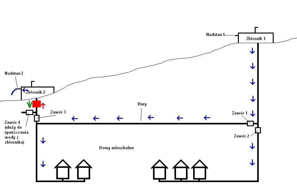

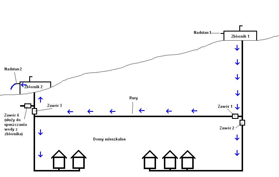

    Witam. Mam problem a mianowicie, posiadamy dwa zbiorniki na wodę pitną razem z sąsiadami, lecz jeden zbiornik położony jest dużo wyżej od drugiego. Chciałbym założyć zawór zwrotny lecz nie wiem w którym miejscu. Chodzi mi o to aby z 1 zbiornika woda nie uciekała przez niżej położony 2 zbiornik (dołączam schemat).
    Zaworów nie mogę zakręcić ponieważ wtedy jest słabe ciśnienie.
    Chyba mnie rozumiecie :D
    Niebieskie strzałki- kierunek wody
    https://obrazki.elektroda.pl/4394072800_1321469290.jpg

    Przy założeniu, że górny zbiornik wylewa nadstan do gruntu(?), poniżej miejsce montażu zaworu zwrotnego.
    Kierunek przepływu - strzałka zielona, kierunek blokady - strzałka czerwona.

    Dzięki za rozwiązanie :) A w górnym zbiorniku zawsze jest pusto bo wszystko wylewa sie przez dolny więc w górnym nie ma nadstanu :)
