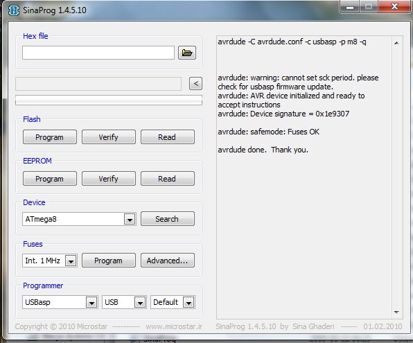

    Witam jestem początującym programistą jeśli chodzi o mikrokontrolery zbudowalem mały układ i chciałem wysłać do niego jakiś prosty program korzystam z extreme Burner - AVR. Po zczytaniu mam nast. komunikat (zdj)
    [atmega8] USBasp - nie mogę zapisać programu do pamięci.
    Następnie gdy próbuję przesłać mu jakiś program to wyskakuje mi błąd (zdj)
    Próbowałem jeszcze innym programem SinaProg tu nastomiast pojawia się następujący problem
    Proszę o pomoc męcze się już drugi tydzień nie mam pojęcia co jest nie tak

    A jak masz wiedzieć co jest nie tak, skoro nie czytasz ani dokumentacji ani komunikatów na ekranie?
    Wieki temu w usbasp wprowadzono programowe ustawianie taktowania ISP. A ty masz albo avrdude za nowe albo FW usbasp-a za stare - program wysyła polecenie zmiany taktowania a usbasp nie wie o co chodzi (ostatni obrazek).
    Jak coś się mota, to najlepiej jest odpalić avrdude z wiersza poleceń i czytać komunikaty zwrotne. RTFM!
    Zaktualizuj FW w usbasp i czytaj, czytaj, czytaj!
    Obsługę avrdude można wklepać do makefile-a (albo do ustawień projektu w IDE), nie trzeba wtedy klepać skomplikowanej listy parametrów.

    Dzięki dzięki dzięki dzięki. Ściągnięcie starszego avrdude i wrzucanie korzystając z wiersza poleceń działa! Jednak extreme Burner nie działa dalej. No ale nie ważne, ważne że wreszcie możemy wrzucać jakieś programy i działa to wszystko.
    Eh, jak cieszy pierwsza migająca dioda po kilku dniach prób :D Teraz już chyba będzie łatwiej.
