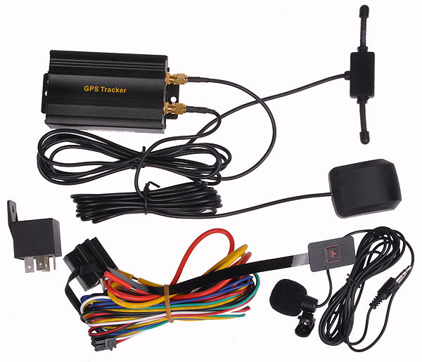

    Jak w temacie.
    Ogólnie tego typu urządzenia kosztuje blisko 1000zł a ten jest ...... za 350zł i wygląda naprawdę dobrze !
    GPS Tracker G204 - namierzanie pojazdu za grosze
    Głównie chodzi mi o stabilne połączenie GSM oraz GPS a te zewnętrzne antenki powinny to zapewnić (dałbym je w podsufitówke samochodu).
    Kartę oczywiście w sieci PLAY (1rok ważności konta).
    Myślę, że namierzanie za pomocą smsów by wystarczyło zamiast na mapce chociaż i tą rzecz chciałbym przetestować.
    Najważniejszą rzeczą jaką posiada dla mnie to urządzenie jest funkcja przemieszczania się, czyli nawet jak nie zadziała alarm (urządzenie nie dostanie sygnału i nie powiadomi mnie), to po przemieszczeniu się pojazdu bez nawet alarmu włączonego dostanę powiadomienie o przemieszczeniu się pojazdu.
    Moje pytanie jest następujące, czy to dobry sprzęt ?
    Widziałem na Allegro po 450zł tego niby producenta .....
    Usunięto link do Allegro. Mod.[CameR]

    Mała uwaga, anteny gps nie może zasłaniać żaden metalowy element więc montaż pod podsufitką odpada (chyba, że masz plastikowy,szklany dach). Czy to dobry zestaw-nie wiem

    Zależy co chcesz tym robić , jeżeli tylko za pośrednictwem sms od czasu do czasu zerknąć gdzie jest jeden pojazd to OK, ale jeżeli w zamyśle ma to służyć zarządzaniu kilkoma pojazdami to już gorzej.
    Jeżeli jako zabezpieczenie antykradzieżowe to spoko , tzn nie wiem jak z ewentualna awaryjnością, ale same funkcje by spełniało, zwłaszcza ,że z widocznych na zdjęciu akcesoriów wnioskuję ,że posiada to urządzenie również funkcję podsłuchu i sterowanie np. odcięciem zapłonu.
    Antenki nie w podsufitkę, tylko pod deskę rozdzielczą- zwłaszcza antena GPS musi "widzieć" niebo.
