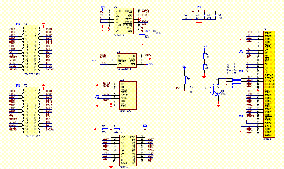

    Jednak taka realizacja tych funkcji nie działa. Wyświetlacz ani drgnie a powinien wyświetlić grafikę testową wg kodu z pliku Plik w pokrewnym temacie
    I jeszcze schemat pcb na którym zamontowany jest wyświetlacz. Dodam, że zwarłem R7 aby uaktywnić przerzutnik.

  • #6 10151392
    michalko12
    Specjalista - Mikrokontrolery
    Z tego wykresu czasowego jasno wynika, że dane na szynie masz wystawić przed niskim stanem na WR, a ty młodszą połówkę wystawiasz po niskim stanie WR. Kolejna sprawa to po co za każdym razem konfigurujesz port jako wyjściowy? Strata czasu, który jest potrzebny przy wyświetlaczach graficznych.

    Nagus
    Dlaczego w połowie wysyłania polecenia podnosisz CS blokując wyświetlacz?
    Polecenie składa się z dwóch części: indeksu (numeru rejestru) i parametru, obie to liczby 16-bitowe. Na przytoczonym wykresie nie widać by dopuszczone było podnoszenie CS w połowie tej operacji.
    Na wykresie masz wyraźnie okazane, że dane muszą być wystawione na szynie przed wprowadzeniem WR w stan niski. Pełne 16 bitów a nie połowa jak u ciebie.
    Sprawdź czy R4 i R6 na pewno ustawiają ci LCD w tryb 16-bitowy.

    Nagus
    Sprzedawca zapewnił mnie, że docelowo wyświetlacz ustawiony jest na 16bit, lecz poprzez zwarcie rezystora R7 tryb zostaje zmieniony na 8bit.
    Ale przecież jest dokładnie odwrotnie... Zwarcie R7 uaktywnia wyjścia zatrzasku (dolny bajt) czyli włącza 16-bit.
    Sprawdź na stronie producenta modułu jak jest z przełączeniem 8/16bit w wyświetlaczu. Nie w każdym wyświetlaczu jest to wyprowadzone na zewnątrz. Brak obu rezystorów R4/R6 sugeruje, że wyświetlacz jest fabrycznie zafiksowany na 8-bit (przelutowanie elementów znajdujących się na taśmie połączeniowej wyświetlacza jest raczej kiepskim pomysłem).

    Nagus
    Auć, faktycznie ten LCD jest fabrycznie zafiksowany na 16-bitów.
    Jeżeli jesteś pewien, że kolejne oktety danych pojawiają się na właściwych szynach (jak teraz wygląda kod?) i piny sterujące majtają się we właściwej kolejności (wykres) to sprawdź jeszcze sekwencję resetu i inicjalizacji. Użyj innego przykładu niż z linku podanego na początku... tamten kod jest dziwny.

    Spojrzałem teraz na DS ILI9325 i czegoś nie rozumiem. Chodzi o podłączenie 74HC573.
    Według DS w 16bitowym trybie, 8 bitów LSB podłączonych jest do [DB1..DB8] LCD, a na tym schemacie do [DB0..DB7]. Na czym sprawdzałeś ten wyświetlacz, czy aby na pewno jest to ILI9235?

    Nagus
    Po pierwsze: przestań podnosić CS w połowie operacji, tj. między wysłaniem indeksu a wysłaniem zawartości rejestru.
    A jesteś pewien, że wysyłasz oktety we właściwej kolejności? Skoro na zatrzasku wisi młodsza połówka szyny to czemu zatrzaskujesz w nim starszy oktet?

    psicho
    Racja! Dopiero teraz zauważyłem, że na schemacie TechToys'a zatrzask podłączony jest całkowicie odwrotnie niż u mnie. Po inicjalizacji wyświetlacz lekko przygasł i widać wyraźne pixele. To znaczy, że inicjalizacja przebiegła prawidłowo? Na razie żadne funkcje nie działają, tzn po ich użyciu wyświetlacz ponownie staje się jasny jak przy suchym zasileniu (muszę na spokojnie to wszystko przeanalizować).
    Działa! :) Wyświetlacz pali się na zadane kolorki! Kolego Nagus stokrotne dzięki :)
