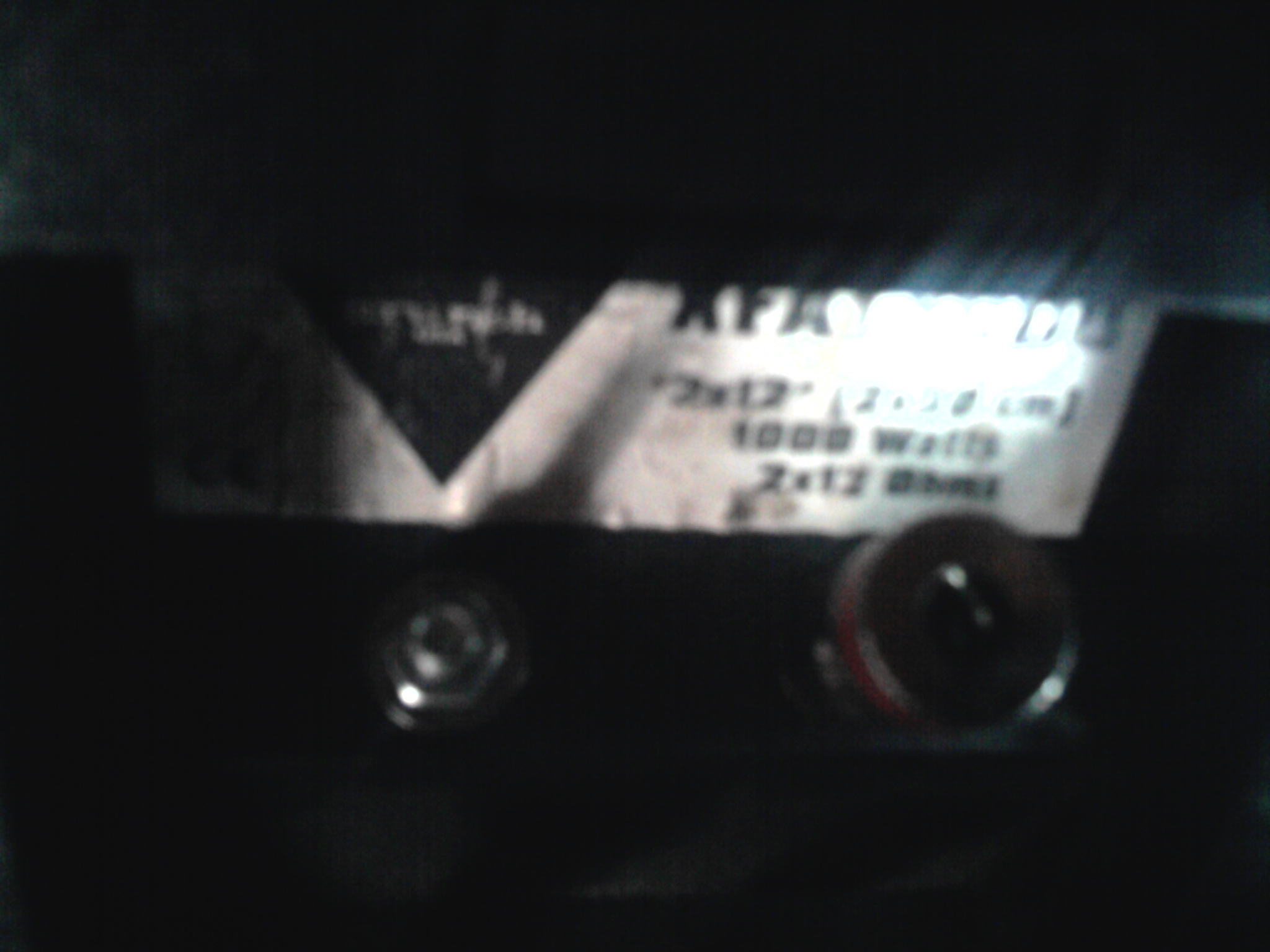

    Zamontowałem dzisiaj skrzynię CRUNCH FATBOY XFAT 1000
    Link i wzmacniacz PIONEER GM-3300T radio tez pioniera 4x55w niestety nie mam kondensatora ale nie wiem czy to może być jego wina czy tez zbyt słabego wzmacniacza... Ogólnie nie gra to najgorzej ale po takiej skrzyni spodziewałem się czegoś więcej czy z takiej skrzyni da rade uzyskać taki efektLink bo u mnie wydobywa się bass ale głośniki praktycznie nie drgają i nie ma tego ruchu powietrza w aucie...

  • #10 10150893
    mariusz1985win
    niestety nie posiadam multimetr-a właśnie tez wszędzie gdzie szukałem jest napisane ze ma 2x2 Ohm to dla czego na tej naklejce jest napisane ze ma 12 Ohm?

    #11 10150946
    MaLy_RaDeK
    Na zdjęciu tego nie widać. Jest tam widoczne 2 x 12 cali czyli rozmiar głośników.

  • #12 10150967
    mariusz1985win
    Jeszcze jedno co wyszukałem ze to 2x12 to nie Ohm-y są....
    Tak jak kolega pisał jest 2x2 Ohm
    Na tym zdjęciu co jest tam napisane nie widać ile jest Ohm bo zasłania mocowanie przewodu a ja sam tego nie zauważyłem jutro sprawdzę dla pewności ale nigdzie nie ma takiej skrzyni 12 Ohm-owej;) wiec jeżeli ma 2x2 Ohm to jaki wzmacniacz do tego mógł bym kupić aby to grzmiało?

  • #13 10153535
    mariusz1985win
    Właśnie wróciłem z pracy i popatrzyłem na ta naklejkę co jest z tylu i kurcze nie wiem..... ale jest napisane 2x12 Ohms Czy może być coś z ta naklejka czy raczej ta skrzynia jest 12 Ohmowa? Jutro postaram się zmierzyć ja multimetrem.

  • #19 10156103
    mariusz1985win
    No to kolego mógł byś mi logicznie wytłumaczyć dla czego na naklejce jest napisane 2x12 Ohms? o to mi chodzi a nie czy maja 2x2 Ohm....

  • #23 10158255
    bogus1984
    No i co ? Trzeba się wrócić do podstawówki w celu uzupełnienia zaległości w czytaniu... Przecież dziecko by się nie pomyliło, także gratulacje :/
  • #24 10158500
    mariusz1985win
    Wiem co widzę u mnie jest 2x12 Ohms jutro wkleję zdjęcia bo dzisiaj bylem zrobić niestety jest ciemno i tylko komórkę mam wiec nie wyszły zbyt wyraźne żeby nie było jutro zrobię ale patrzyłem kilka razy czy czasem nie ma 2x1.2 Ohms jest u mnie na sto..... tysiąc procent napisane 2x12 Ohms.....
  • #25 10159993
    mariusz1985win
    Skrzynia CRUNCH FATBOY XFAT 1000 slabo cos gra
    Niestety moj telefon jest zbyt slaby zeby zrobic ladniejsze zdjecie nawet i w dzien:/ ale mysle ze widac ze jest 2x12 Ohms..... [/img]
  • #26 10161282
    bogus1984
    No to ładny byk :) Zwracam honor, ale to nie zmienia faktu, że ma 2 x 2 ohm, zresztą jak nie masz co robić, to odkręć głośniki i się upewnisz.
  • #27 10162887
    mariusz1985win
    Kolego odkręciłem głośniki i nie ma tam nic napisane na nich wiec nie wiem co jeszcze zrobić chyba jutro pojadę po miernik i zmierzę ile maja Ohm.. Jeszcze jedno ze jestem trochę laikiem w posługiwaniu się takim miernikiem to prosił bym o jakaś instrukcje jak to zmierzyć i ile powinno być...;)
    #28 10170884
    MaLy_RaDeK
    Miernik na minimalny zakres rezystancji (lub auto jeśli jest) i mierzysz na złączach + i - głośnika.
    To co pokaże miernik jest wynikiem. Baaardzo proste ;-)
    Oczywiście od głośnika mają być odłączone przewody.
  • #29 10170924
    mariusz1985win
    Dziękuje za pomoc wykonałem pomiar i miernik wykazał 02.4 Ohm miernik jest dość stary i możne nie za bardzo dokładny ale teraz jestem pewien ze głośniki maja po 2 Ohm nie wiem dla czego na tej naklejce pisze ze jest 2x12 Ohm jakiś błąd....
