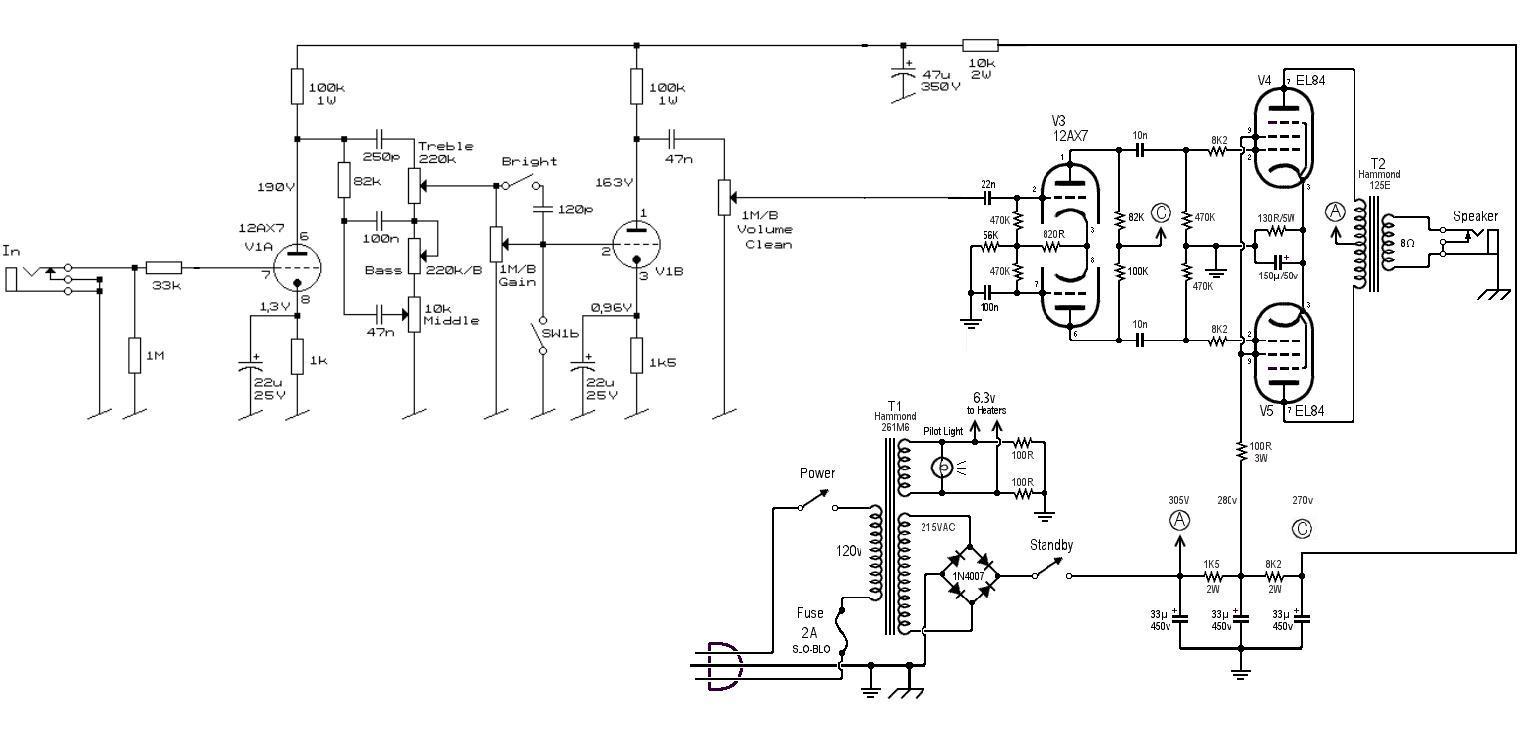

    Witam ! Złożyłem piec gitarowy. Wszystko wydaje sie być dobrze polutowane ( nawet kumpel sprawdzał i było ok ). Przy odkręceniu gałki volume więcej niż 1/3 wzmacniacz wzbudza się, ponadto przy końcu głośności wzmacniacz się ścisza zamiast do końca podgłaśniać ( wogóle to mało daje ta głośność w porównaniu z gain'em ). Preamp mam zrobiony w okolicach podstawki jednej lampy ( a właściwie na niej ) także nie chodzi tu o długość przewodów w pierwszych stopniach. Przy zmniejszeniu głośności i kręceniu gałką gain wszystko jest jak należy - można uzyskać bardzo dużą głośność bez żadnych pisków. Dodam, że testuje wzmacniacz na głośniku z Vox'a Pathfindera i jestem pewien że nawet teraz głośność jest większa niż tego Voxa, który ma 15W ( mój wzmacniacz ma około 14W ).
    Wydaje mi się że pierwsze stopnie mają za duże wzmocnienie i stąd na inwerter idzie zbyt mocny sygnał i wzmacniacz się wzbudza, ale mogę się mylić.
    Schemat sam sobie "skleiłem" z dwóch różnych schematów.

    No, no, niezle skleiłeś :D. Ten wtórnik katodowy do odwracania fazy dla lamp końcowych to majstersztyk. A co do reszty.........gramofon ,,Bambino" w wersji lekko ,,Lux". Popracuj nad tym.

    Wymieniłem 90% przewodów na ekranowane - jest lepiej bo da się odkręcic wzmacniacz tak, żeby sie przesterował.. Ale dalej nie wiadomo czemu sie wzbudza.
    A co do schematu to pochodzi on ze słynnego Red Barona, końcówka znaleziona w sieci i delikatnie okrojona ze zbędnych części.
    Słyszałem, że 6n2p mają większe wzmacnienie niż np. ECC83 czy 12AX7. Może w tym leży problem ??

    Problem rozwiązałem po długich, nieprzespanych nocach: przyczyną okazały się być przewody anodowe lamp końcowych, które idą do trafa głośnikowego - załozyłem ekranowane i pisk zniknął.
