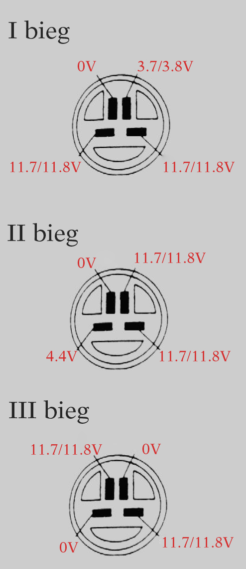

    Witajcie,
    Jakiś temu przy okazji innego remontu w mojej Nexii (1.5, 8V, 1997r) postanowiłem wymontować silnik wycieraczek by wymienić mechanizm wycieraczek, rozpiąłem kostkę. Za kilka dni złożyłem wszystko z powrotem i okazało się ze silnik nie działa. Przełącznik przy kierownicy jest sprawny, przekaźnik słychać jak pracuje. Wziąłem do ręki multimetr i zmierzyłem napięcie na kostce na poszczególnych biegach, oto co mi wyszło:
    Daewoo Nexia 1.5 1997r, silnik wycieraczek
    Następnie postanowiłem rozebrać silnik. Szczotki ok, ale uzwojenie bardzo pociemniało a wręcz poczerniało. Silnik działa na krótko do akumulatora poprzez dwa górne równoległe do siebie piny.
    Doszedłem do wniosku ze to wina silnika, kupiłem wiec nowy tzn używany, ale facet od którego go kupowałem zapewniał mnie ze jest sprawny. Niestety zachowuje sie podobnie, szczotki ok, uzwojenie ok, na krotko działa poprzez te dwa piny a wpięty we wtyczkę wcale sie nie odzywam.
    I tutaj moje pytanie? czy jednak silnik który kupiłem tez sie juz skończył, może jest jakiś inny sposób na sprawdzenie go, czy może napięcie na wtyczce jest niewłaściwe? Prosze o pomoc, bo jazda o tej porze roku bez wycieraczek jest straszna...
    #2 10153631
    viper555
    A masz go przykręcony i jest na nim masa.P
  • #3 10153632
    wiz61
    Sprawdź czy w kostce masz minus inaczej - masę może nie przykręciłeś przy okazji remontu.
  • #4 10154178
    Boombek
    Jest czarny kabelek masowy, który jest na stałe przykrecony do obudowy silnika. Czy cos mi umkneło i powinien byc jeszcze jeden przykrecany za srube do mocowania do karoserii razem z silnikiem?
  • #5 10154204
    viper555
    Silnik jest na gumowych tulejkach musi być zmasowany.P
  • #6 10158476
    Boombek
    Problem rozwiązany, zapomnialem o śrubce laczącej silnik, mechanizm i karoserie silnika.
