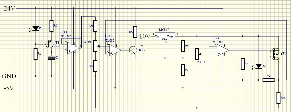

    Witam. Proszę o pomoc w rozwiązaniu problemu. Chcę zrobić zasilacz oparty na LM317 z liniowo narastającym napięciem wyjściowym objęty pętlą sprzężenia zwrotnego. Poniżej zamieszczam schemat.
    https://obrazki.elektroda.pl/2402234600_1321643610.jpg
    Na wyjściu chcę uzyskać napięcie 6,3V.
    Sygnał liniowo narastający pobieram z kondensatora. Dzielnik rezystancyjny jest tak ustawiony by na wejściu odwracającym wzmacniacza U1B po pewnym czasie napięcie ustabilizowało się na poziomie 6,3V. Bezpośrednio za stabilizatorem znajduje się bezpiecznik elektroniczny. Zależy mi na tym by całość była objęta sprzężeniem zwrotnym by na obciążeniu Rod zawsze było żądane napięcie. Nie potrafię poradzić sobie ze sterowaniem stabilizatorem. Po włączeniu zasilania napięcie wyjściowe osiąga od razu zadaną wartość. Myślałem że napięcie na rezystorze R7 będzie się zmieniać w zakresie od ok. -5 do 10V przy założeniu że R5=R7. Po zbudowaniu prototypu okazało się że moje rozumowanie jest błędne. Proszę o wskazanie mi błędu w rozumowaniu oraz o poprawienie schematu tak by działał prawidłowo.
    Dodam jeszcze że na bazie tego zasilacza chcę wykonać drugi bliźniaczy który będzie pobierał sygnał liniowo narastający z wyjścia wzmacniacza U1A a którego napięcie wyjściowe będzie wynosić 12,6V.

    LM317 sam stabilizuje napięcie - wystarczą 2 rezystory tak więc po co ta cała zbędna elektronika?

    Powolnie narastające napięcie można też uzyskać na tym stabilizatorze. Tylko te 24V na wejściu - po co aż tyle dla uzyskania 6,3V? Bezpiecznik elektroniczny na wyjściu pogarsza właściwości stabilizatora. Lepiej go dać przed stabilizator.

    Ok a jak poprawić ten schemat tak by działał poprawnie bo obecnie na wyjściu od razu uzyskuję 6,3V. Zależy mi na miękkim starcie. Zaraz po włączeniu zasilania przez zimne włókno żarzenia płynie bardzo duży prąd i chcę tego uniknąć. Jest to część schematu uniwersalnego zasilacza do którego można podłączyć jedną lub kilka lamp. Przy podłączeniu kilku lamp napięcie wyjściowe trochę spadnie dlatego pomyślałem o sprzężeniu zwrotnym które będzie cały czas utrzymywać stałą jego wartość.

    Trzeba było napisać że potrzebujesz go do żarzenia lamp. Prościej jest zrobić tak aby na początek od razu podać np. 4V a po około minucie pełne 6,3V.

    Jest to jakieś wyjście ale powiedz mi czy można zrobić ten układ tak jak sobie zaplanowałem tzn. czy można tak sterować stabilizatorem by napięcie na jego wyjściu liniowo narastało.
