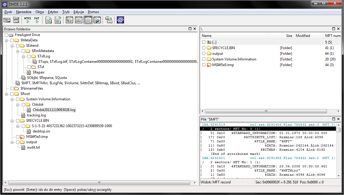

    potrzebuje pomocy i wskazowki czy dzialam w dobrym kierunku. Z nieznanego mi powodu zniknela mi partycja NTFS (caly dysk 500GB). Poczatkowo Windows nie wykrywal jej, ale po chkdsk /f , wrocilo do normy.
    Tyle ze nie mam danych na niej. Uzylem TestDisk, i partycja zostala wykryta, ale nie za bardzo wiem jak przywrocic jej strukture (system plikow), takl by dalo rade z niej normlanie korzystac i miec dostep do plikow. Pliki na niej sa, bo udalo mi sie podejrzec je w Photorec.
    Pod Linuxem moge zamontowac dysk, ale plikow dalej nie ma.
    Czy jest jakas szansa na dostanie sie do wszystkich plikow i katalogow.
    Przepraszam, jak enigmatycznie to napisalem, ale jestem laikiem w tych sprawach.

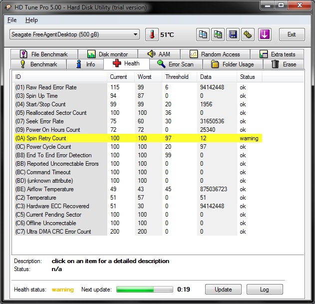

    Podaj SMART dysku. Trochę nakombinowałeś więc nie rób narazie nic na ślepo bo możesz jeszcze bardziej uszkodzić, to co jeszcze da się odzyskać.
  • #3 10157700
    karol6565
    Posty: 11
    Dzieki za wszelka pomoc.
    Mam nadzieje ze to jest SMART dysku.

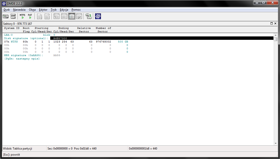

    Zrobilem kilka zrzutow, bo nie wiem ktore opcje pokazac.
    Jak odzyskać dane z partycji NTFS na Seagate FreeAgent 500GB? Jak odzyskać dane z partycji NTFS na Seagate FreeAgent 500GB? Jak odzyskać dane z partycji NTFS na Seagate FreeAgent 500GB?
    Powiem tylko ze w programie TestDisk za tutorialem dokonalem:
    Write partition structure to disk

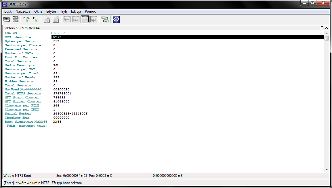

  • #7 10158096
    karol6565
    Posty: 11
    Widnieja tylko pliki, ktore utworzyl chkdsk i WIndows po 'zamontowaniu' dysku. Do reszty nie umiem sie dobrac.
    Dodalem zrzut sektorow.

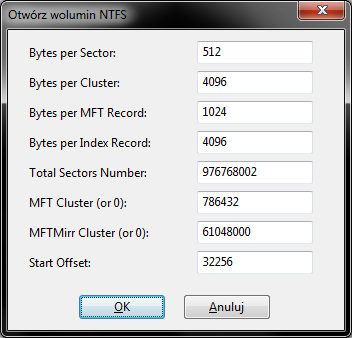

    Zrobilem 10%. Nie wiem ile by to zajelo, gdybym ustawil caly zakres.
    • ntfsscan.bin (208.88 KB) Musisz być zalogowany, aby pobrać ten załącznik.

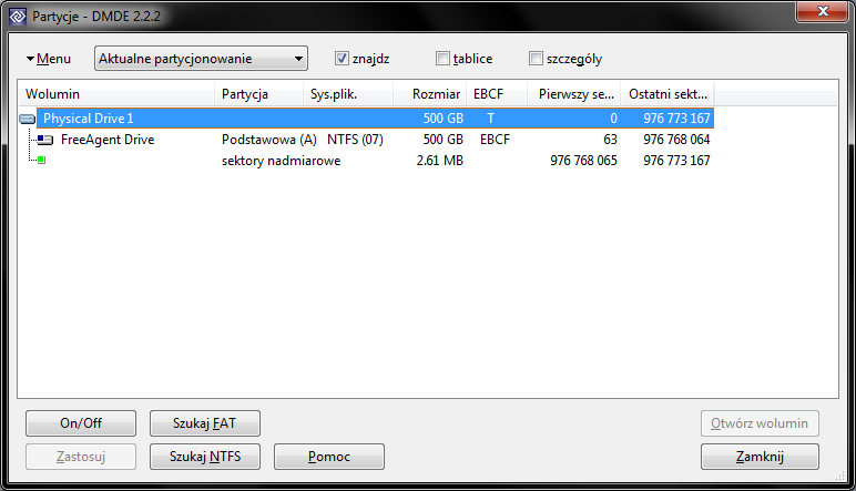

  • #11 10159316
    karol6565
    Posty: 11
    Wykonalem caly skan, uzyskalem dostep do woluminu na ktorym widze moje katalogi i pliki.
    Widze, ze mam mozliwosc recznego odzyskania obiektow, ale wstrzymam sie i poczekam na dalsze instrukcje.
    Uszkodzony MFT.
    Wykonaj kopie MFT podaj ekrany według filmu :
    http://www.youtube.com/watch?v=toXoxHmZwXE
    Z tego co mówisz o przywróceniu partycji nie ma mowy. Prędzej pozostanie naprawa MFT lub odzysk danych.

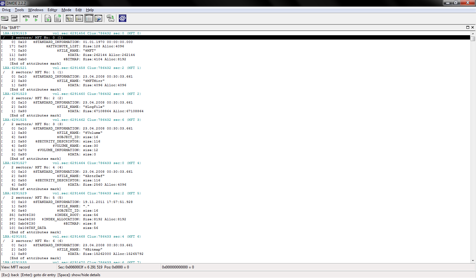

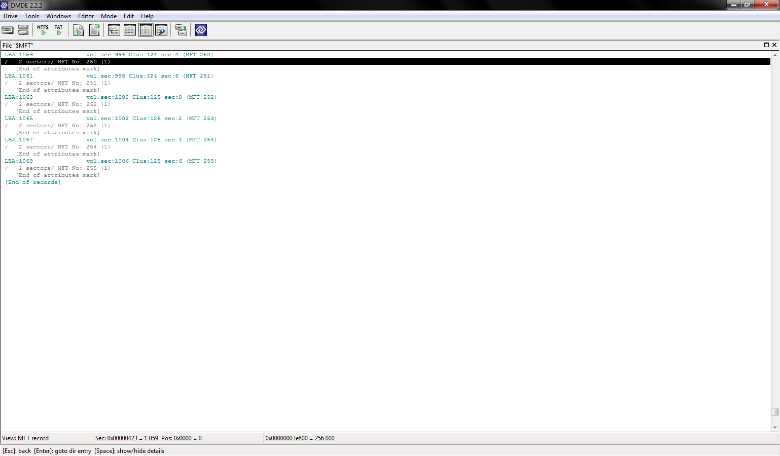

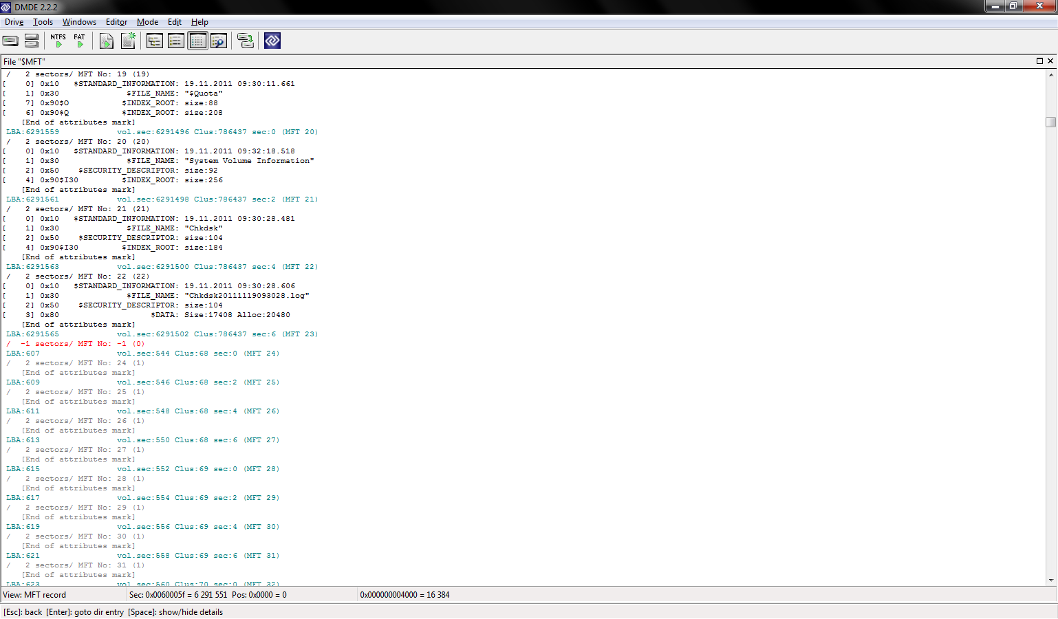

  • #17 10159778
    karol6565
    Posty: 11
    Dziekuje za odzew.
    Wykonujac kopie MFT wartosc koncowa LBA byla mniejsza niz poczatkowa, chyba poprawnie nie wykonalem tej kopii. Jako druga wartosc, uzylem wartosci pokazanej na pierwszym zrzucie ekranu (czerwony wpis -1 sector).
    PS. Prosilbym o wytlumaczenie, czym dokladnie jest tablica MFT i co zyskam naprawiajac ja?
