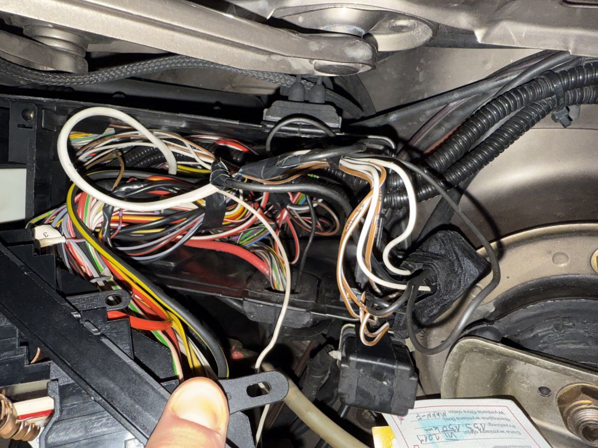

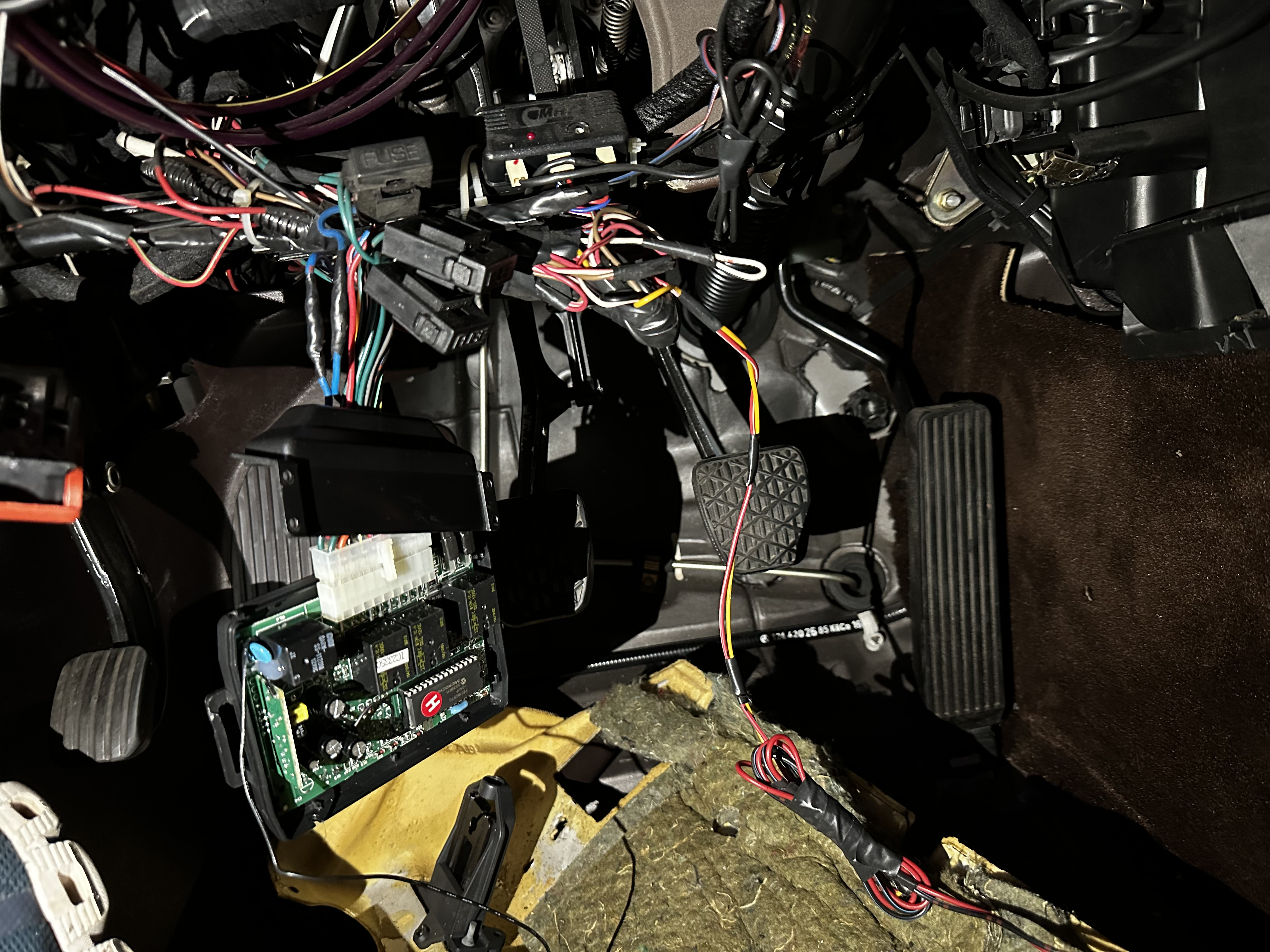

    Odszukaj w samochodzie zamontowaną centralkę alarmu.
    Zrób zdjęcia wiązki przewodów i zamieść na forum.
    ... uprzedzam Twoje pytanie - centralka może być zamontowana wszędzie.
    Stary mercedes , ... hmmm, w nogach pasażera, pod tylną kanapą, w bagażniku, w komorze silnika, ...

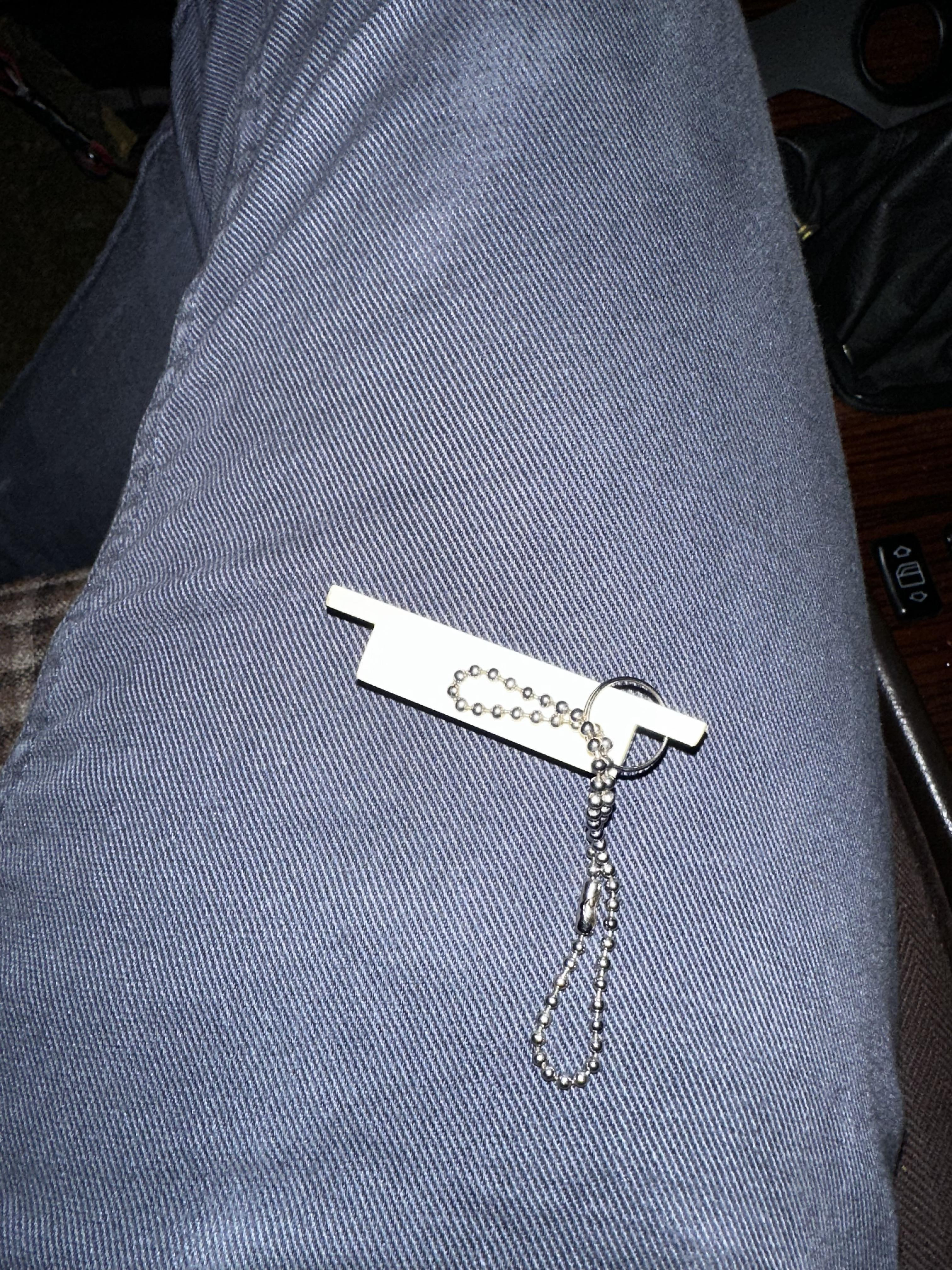

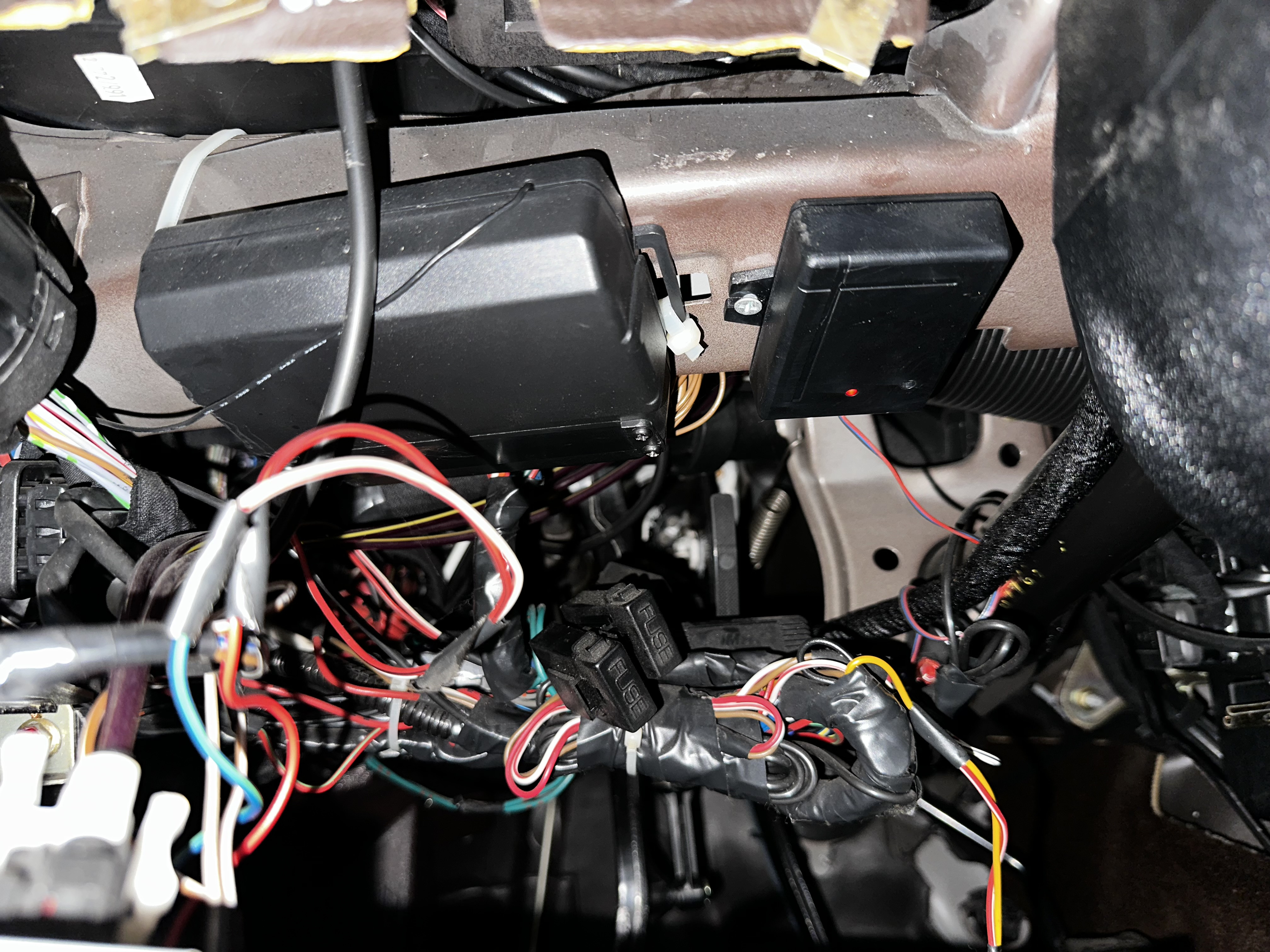

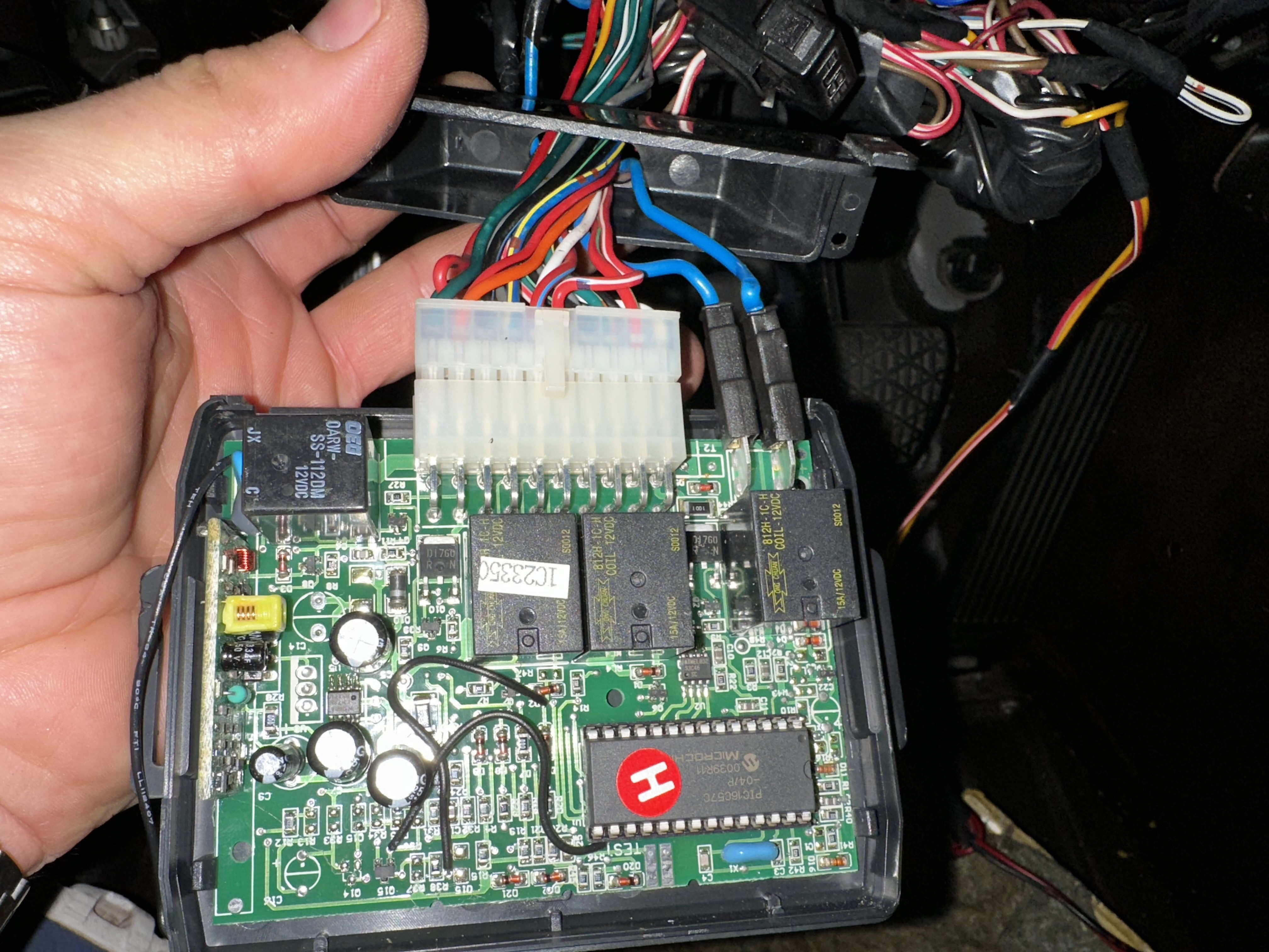

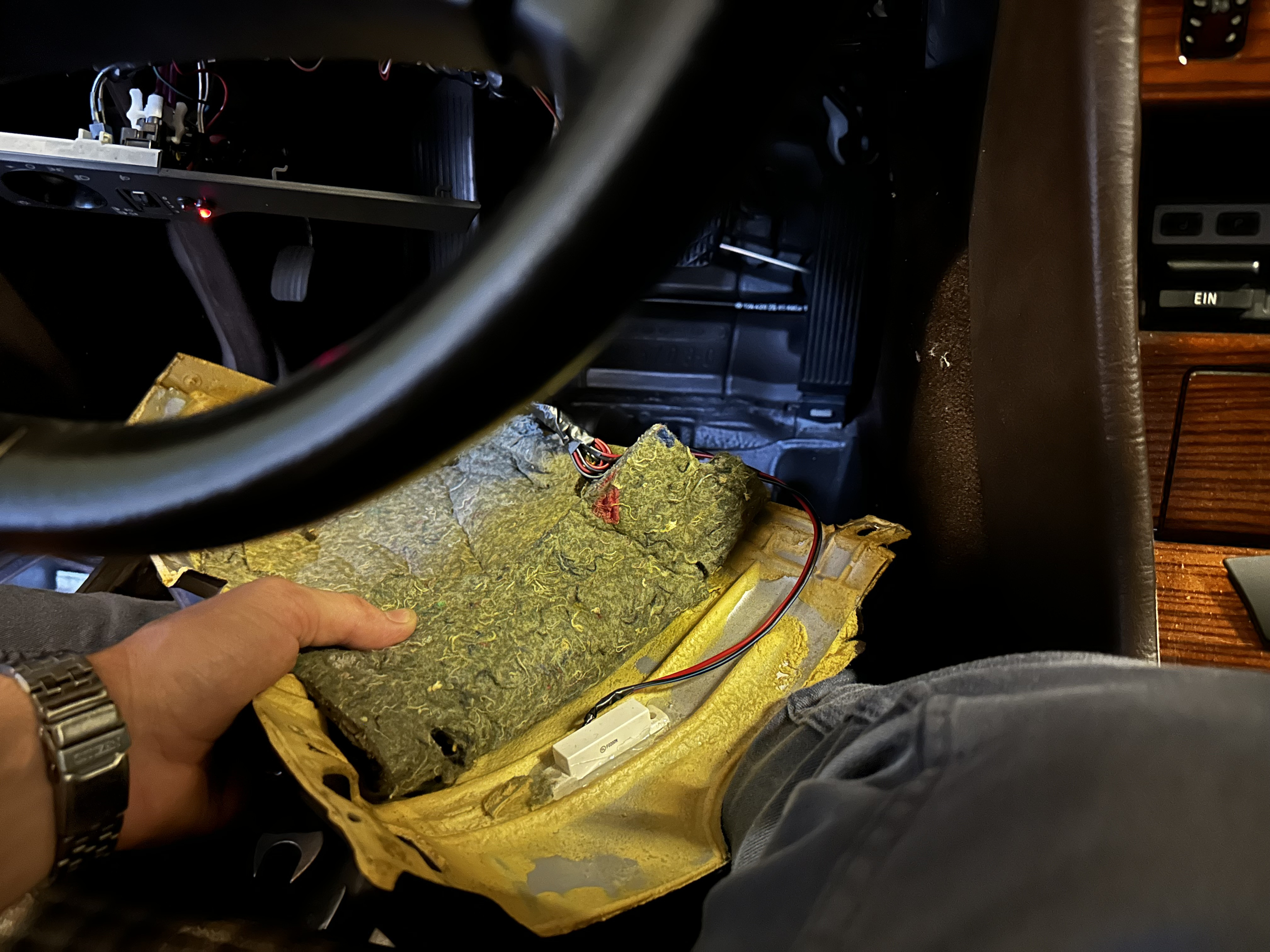

    Dzięki za odpowiedzi. Znalazłem to, czego szukałem. Wszystko znajduje się bezpośrednio pod kierownicą. To jest W124 300 D. Znalazłem jeszcze ukryty przełącznik magnetyczny(?) pod osłoną kierownicy. Do czego to służy? Otrzymałem jego odpowiednik przy zakupie, ale nigdy nie wiedziałem, do czego to jest.
    Zrobiłem kilka zdjęć. Mam nadzieję, że ci się przydadzą. W przeciwnym razie napisz, czego jeszcze potrzebujesz. Chcę po prostu móc jeździć samochodem. Nie potrzebuję przełącznika przed zapłonem ani alarmu. Byłbym po prostu zadowolony, gdyby samochód uruchamiał się bez alarmu i świateł awaryjnych. Po około 5-10 sekundach i tak się wyłącza

    I odłączyć wielopinowe złącze centralki alarmu.

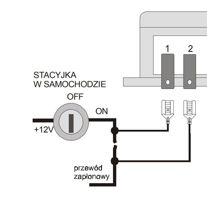

    >>21241050
    Przepraszam, że odzywam się dopiero teraz. Niestety wcześniej nie miałem możliwości. Przeczytałem na forum, że należy podłączyć pin 7 do masy. Tak zrobiłem i wtedy mogłem ponownie uruchomić samochód. Dlatego nie wypróbowałem Twojej metody z mostkowaniem przewodów i odpinaniem.
    W każdym razie dziękuję za wskazówki!
    Jednak nie do końca rozumiem, jak zaprogramować system. W instrukcji jest napisane, aby włączyć i wyłączyć alarm (przycisk 1), a następnie włączyć zapłon x razy. Potem znowu nacisnąć alarm (przycisk 1). Wtedy powinna migać odpowiednia liczba razy w zależności od opcji. Ale u mnie nic nie miga i nie mogę wybrać na przykład opcji 5 (konserwacja). Zawsze muszę wyłączyć alarm, bo inaczej włącza się, gdy tylko otworzę drzwi. Przed problemem w zeszłym tygodniu tak nie było. Otwierałem samochód i alarm się nie włączał. Generalnie nigdy nie musiałem używać pilota z dwoma przyciskami. Teraz muszę go używać za każdym razem. Dlatego byłbym wdzięczny za wskazówki, jak to poprawnie ustawić.

    Zrozumiałem, jak przeprowadzić programowanie. Okazało się, że jest tam ukryty przełącznik magnetyczny i tylko po jego aktywacji magnesem można było przejść do programowania. Wszystko działało dobrze. Wybrałem opcję 5 (konserwacja), dzięki czemu alarm przestał się włączać. Nie potrzebuję systemu alarmowego. Od tego momentu przejechałem około 1400 kilometrów bez problemów.

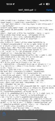

    PDF wygląda u mnie tak
    Zrzut ekranu dokumentu PDF wyświetlającego nieczytelne znaki.

    Zrobiłem dokładnie tak samo. Zmostkowałem 1 i 2 i odłączyłem wielowtyk. Nic to jednak nie zmienia. Silnik gaśnie krótko po odpaleniu.

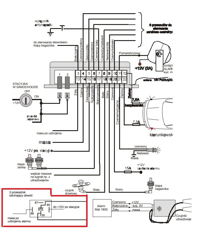

    Schemat instalacji alarmu samochodowego z oznaczeniami przewodów i elementów

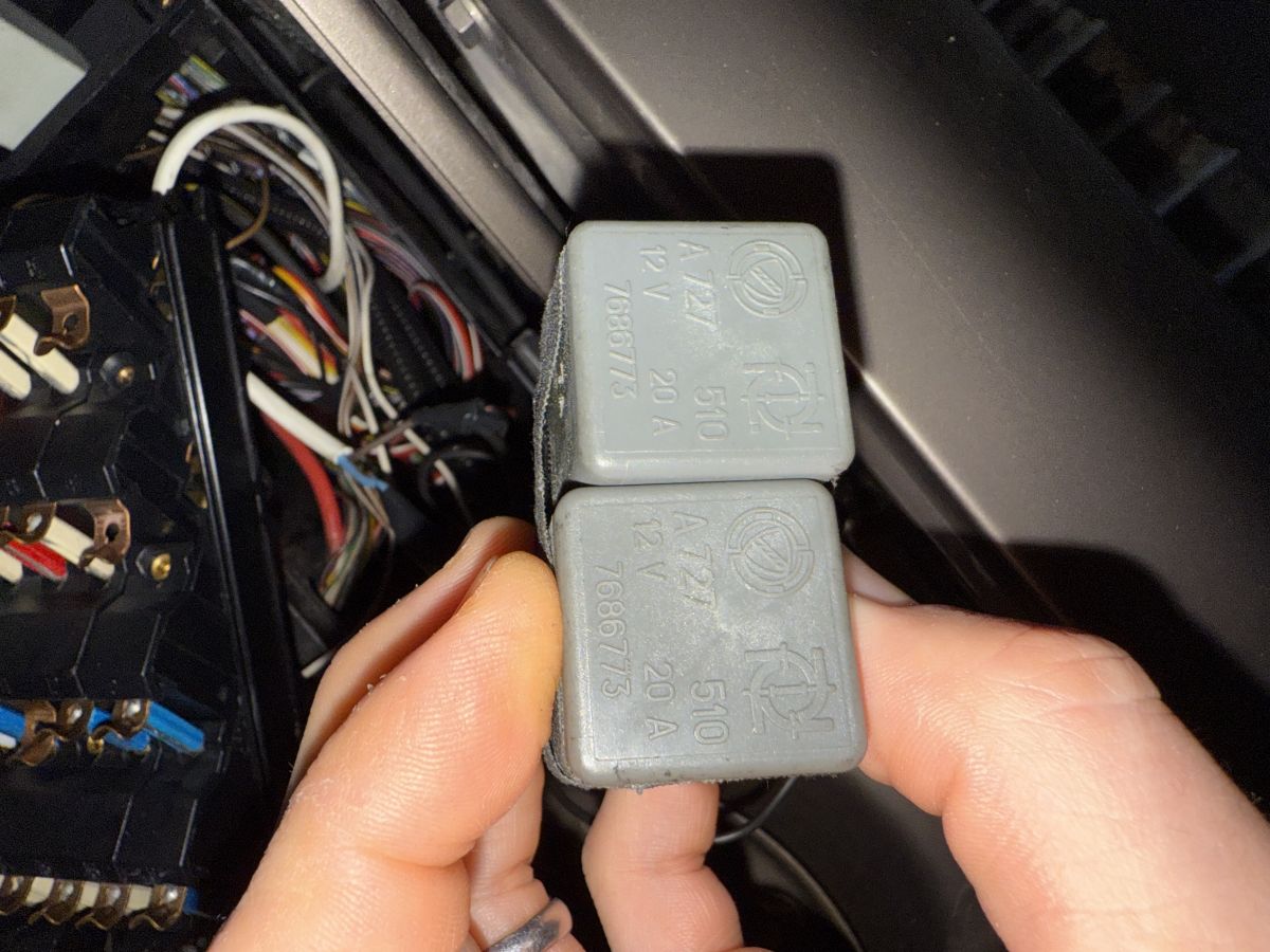

    Dziękuję za wskazówkę. W skrzynce bezpieczników w komorze silnika znalazłem następujące rzeczy. To powinny być dwa przekaźniki, które uniemożliwiają normalny start. Ponieważ do nich prowadzi gruby biały kabel, który pochodzi od zapłonu (1 i 2). Ręce trzymające dwa przekaźniki samochodowe przed skrzynką bezpieczników. Zbliżenie na skrzynkę bezpieczników w komorze silnika samochodu z widocznymi kablami i przekaźnikami.

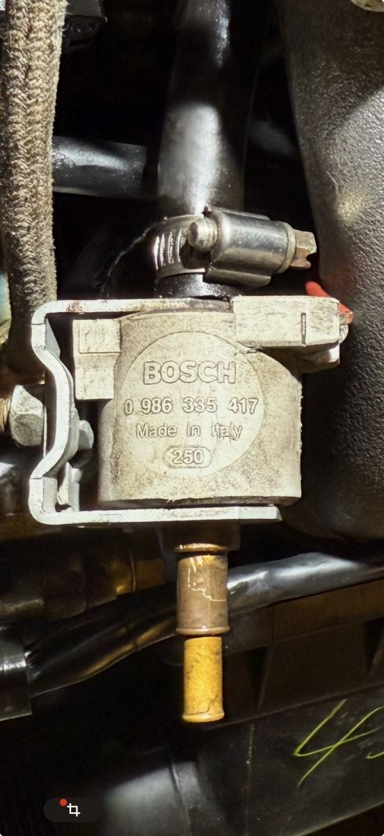

    Dziś miałem w końcu czas, aby zająć się samochodem. Kable prowadzą do dwóch przekaźników, które znajdują się w skrzynce bezpieczników. Stamtąd biegną w kierunku pompy wtryskowej. Po (moim zdaniem) logicznym obejściu problem nadal występował – samochód gasł po kilku sekundach.
    Następnie dokładniej przyjrzałem się dwóm kablom, które prowadzą do pompy wtryskowej. Pod kolektorem ssącym znajduje się rodzaj zaworu (możliwe, że elektromagnetyczny, zobacz zdjęcie), do którego prowadzą te dwa kable – masa i plus. Zawór ten jest umieszczony pomiędzy pompą wtryskową a filtrem paliwa/głowicą filtra. To oznacza, że jeśli nie otrzymuje sygnału, widocznie nie jest podawane paliwo.
    Zdemontowałem więc ten zawór i pozostały wąż był wystarczająco długi, aby podłączyć go bezpośrednio do głowicy filtra. Po krótkim wahaniu samochód odpalił i działał bez problemów. Hurra! ☺️
    Jednak teraz nie działają kierunkowskazy, nie wiem dlaczego. Podejrzewam, że ma to związek z alarmem.
    Ten zawór nie jest montowany fabrycznie, prawda? Czy został zamontowany w ramach instalacji alarmu?
    Dlaczego kierunkowskazy nie działają po włączeniu przełącznika? Wydaje mi się również, że wyświetlacz temperatury zewnętrznej jest wyłączony. Pod koniec miałem trochę presji czasu i musiałem wyjść, więc dopiero za kilka dni znowu będę mógł sprawdzić auto.
    Dziękuję za Wasze wsparcie – bardzo to doceniam! Elektrozawór Bosch z numerem 0 986 335 417.
