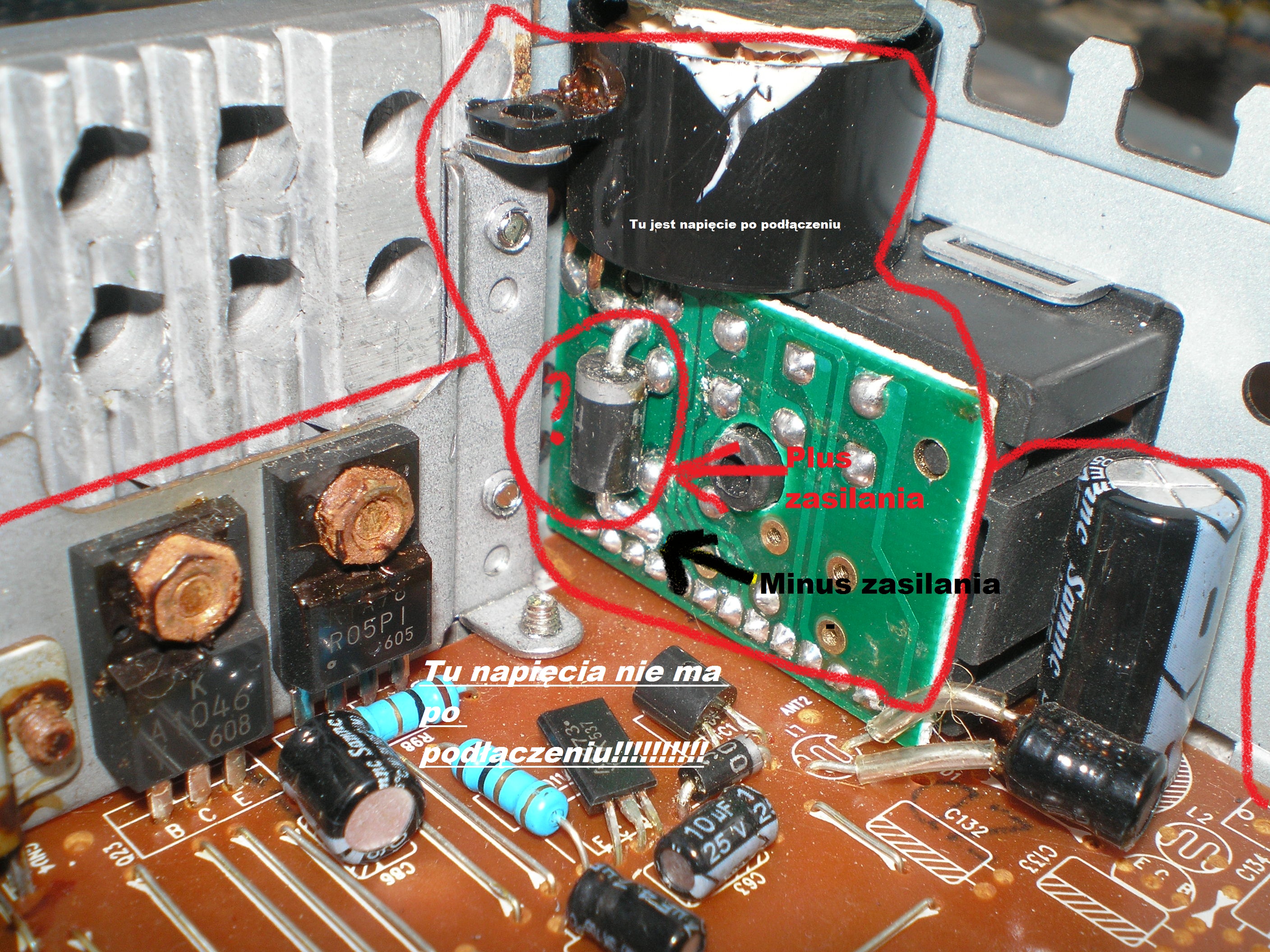

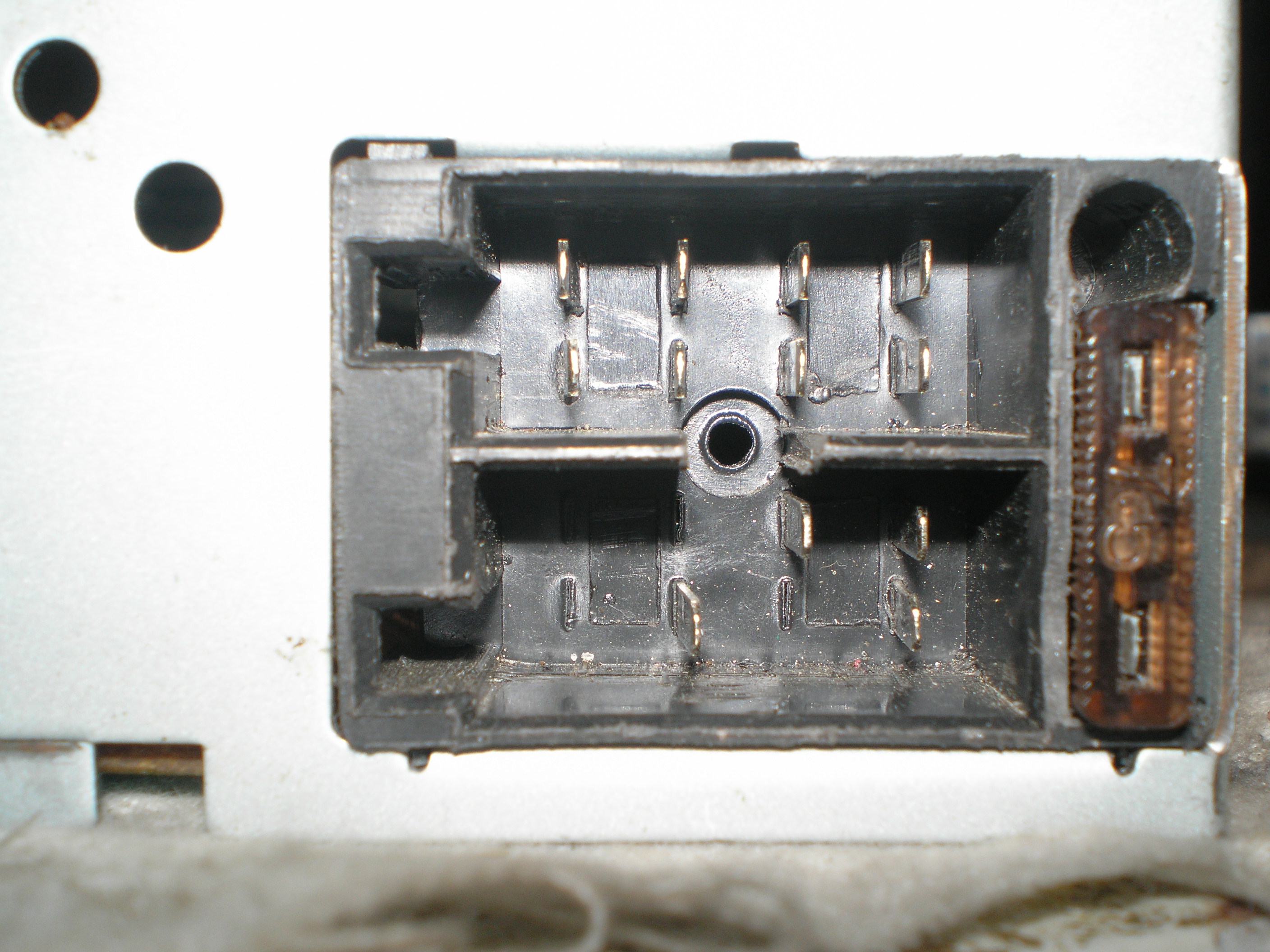

Witam problem dotyczy radia Roadstar CD-853USMP/FM, wszystko ładnie działało do momentu gdy wypięła się przy wyciąganiu radia kostka. Po podłączeniu radio już nie dawało oznak życia. Oczywiście bezpiecznik został sprawdzony i nic mu nie jest, ma wartość 7,5A. Rozebrałem to wszystko i doszedłem do wstępnego wniosku że problem może leżeć w tej małej płytce co jest przy kostkach (widoczne na foto). Chodzi oto że na małej płytce można znaleźć napięcie a na dużej niema żadnego napięcia. Nie jestem pewien jaka jest tam (ta duża) dioda na tej płytce czy prostownicza czy zenera, ponieważ nie widać oznaczeń, ale jak sprawdzałem miernikiem to prąd puszcza tylko w jedną stronę, o dziwo w innym radiu działającym znalazłem na oko taką samą diode i idzie prąd w obie strony i tu już całkiem wiem że nic nie wiem, proszę o jakieś wyjaśnienia. Ja dopiero zaczynam się w tym świecie obracać i tak średnio to łapie, a radio jest naprawdę dobre i dobrze gra więc zależy mi na tym aby jeszcze działało.
Już sobie poradziłem, problem nie siedział w diodzie, gdzieś się masa upierdzieliła i nie trybiło. Podłączyłem antenę i wszystko działa jak należy. Jak chcecie to zamknijcie temat.
