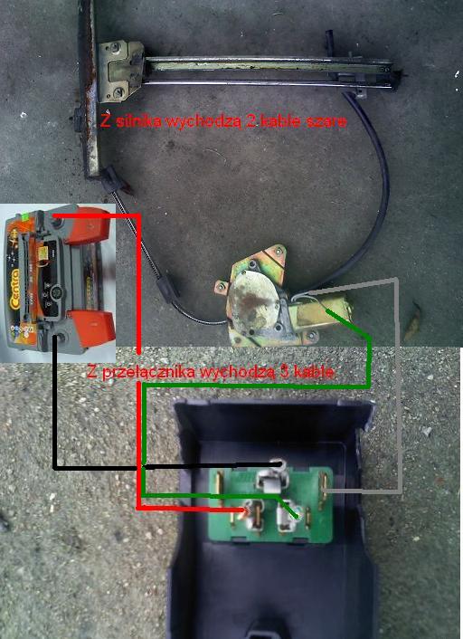

    Witam wracam się do was o pomoc. A więc tak chcę zrobić elektryczne szyby w samochodzie ale nie wiem jak podłączyć przełącznik do silnika i akumulatora aby to wszystko chodziło w górę i w dół. Przełącznik i silnika pokarzę na fotkach jaki mam proszę o pomoc ?

    petrol1 z silnika wychodzą 2 kable i tak jak mówisz chcę założyć podnoszenie szyby na tym przełączniku do jednych drzwi.
  • #7 10168231
    petrol1
    Czyli do przełącznika muszą dochodzić dwa przewody zasilające (+) i (-).Od silnika podnośnika szyby wychodzą dwa przewody które muszą być podłączone też do przełącznika,w sumie musisz podłączyć 4 przewody.Zasada podnoszenia i opuszczania szyby polega na zmianie biegunowości zasilania silnika (prawe lub lewe obroty).Przy pomocy miernika lub próbnika elektronicznego który wskazuje biegunowość zasilania (przewodów) metodą prób i błędów odnajdziesz właściwe podłączenie.A jeśli nie będzie takiej możliwosci (dwa zasilające + - podłączone do wył.i na następnych 2 pinach nie będzie zmiany(zamiany + z -) w opcji góra dół to ...pogadamy dalej.Jak zdążę do rozrysuje Ci schemacik.
