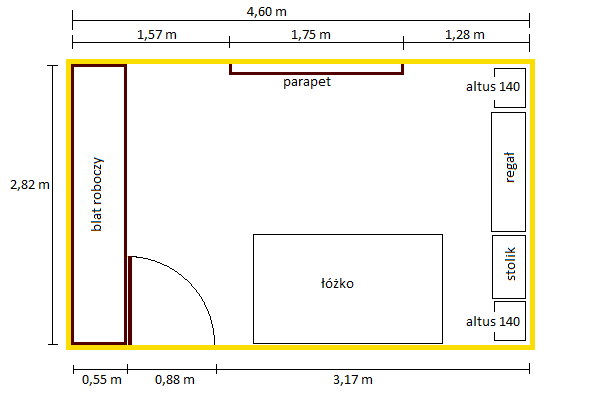

    Zwracam się do Was z prośbą o pomoc w stworzeniu dobrego odsłuchu w poniższym pokoju:
    Jak zrobić naturalny i czysty odsłuch? Chodzi mi o adaptację akustyczną pokoju.
    Pokój jest wciąż w fazie "umeblowywania", więc wszystko poza blatem mogę pozmieniać/poprzestawiać.
    Planuję (chociaż nie jestem jeszcze do końca zdecydowany) wstawić szafę typu komandor na ścianie wschodniej (w miejsce regału i kolumn), a altusy umieścić tuż przed szafą np. zawiesić kilkadziesiąt cm pod sufitem, bo to chyba lepsze dla nich miejsce niż np. przestrzeń nad blatem.

    Mam przy okazji do Was pytanie, a mianowicie w jaki sposób częściowo zniwelować (a najlepiej całkowicie :)) wibracje blatu.
    Sprawa wygląda tak, że owy blat jest przykręcony do ściany za pomocą narożników, a od frontu, w dwóch miejscach podpierają go nogi przykręcone zarówno do blatu jak i do podłogi.
    Wydaje mi się, że owe wibracje pochodzą od drgań kolumn stojących na podłodze, które poprzez nią trafiają pod nogi blatu i w efekcie drga sam blat.
    Czy samo zawieszenie kolumn rozwiąże problem?
    Wiem, że przedmioty nawet wiszące w powietrzu też potrafią drgać od dźwięku.
    Proszę pomóżcie, doradźcie jak zrobić dobry odsłuch przy blacie, no i jak "załatwić" te drgania.
    Może polecicie jakieś maty tłumiące, narożniki, itp.?
    Każda Wasza sugestia jest dla mnie na wagę złota ;)

    Dobry i czytelny rysunek dodałeś od razu widać że ktoś solidny;-)
    A teraz do tematu
    Wibracje blatu zlikwidujesz jeśli możesz pod mocowania podłożyć np. warstwę korka, maty bitumicznej, gumy; tak samo pod nogi blatu.
    Na podłogę polecam dywan, a na okno ciężką zasłonę.
    W pokoju masz 2 częstotliwości rezonasowe 37 i 61 Hz. Na te częstotliwości potrzeba by zbudować specjalne pułapki.

    Nie wiem skąd wziąłeś te częstotliwości, ale dobra, nie moja w tym głowa ;)
    Co do pułapek to rozumiem, że trzeba zbudować jakieś pudła lub coś im podobnego. Ale nie mam zielonego pojęcia z czego je zrobić, o jakich wymiarach mają być i gdzie je zamieścić.
    ... a co ze zmianą mebli? Czy nie wniesie ona jakichś zmian w akustyce? Bo po zamontowaniu komandora, regał pójdzie won i stolik won :)
    A czy zawieszenie kolumn pod sufitem (bądź przykręcenie ich do ściany, tak aby były skierowane w stronę środka blatu) nie wytworzy jakichś niepożądanych "efektów"?

    Moreno, sugeruje unikac zbyt duzej ilości cienkich absorberów w postaci tapety, kasetonów bezpośrednio na suficie, zasłon, dywaników.
    Jesli chcesz uzyskać naturalny i czysty odsłuch o którym wspominasz w tytule wątku, musisz złagodzić rezonanse, które obecne są w każdym pokoju. Możesz to zrobić albo za pomocą szerokopasmowych pułapek, które łagodzą wiele rezonansów zarazem, albo za pomocą strojonych ustrojów, takich jak rezonatory Helmholtza. Możliwe jest także zastosowanie kombinacji obu typów ustrojów.
    Zastosowanie tego typu ustrojów, pozwoli Ci na uzyskanie o wiele bardziej naturalnego brzmienia, niż w przypadku, gdybyś zastosował cienką gąbkę, która kiepsko sobie radzi z niższymi częstotliwościami. Pomieszczenie wytłumione w całości gąbką ma nieprzyjemne, matowe brzmienie, ma się wrażenie zatkanych uszu.
    Oprócz basu, warto mocne odbicia, zwłaszcza te pochodzące z miejsc pierwszych odbić, pochłonąć za pomocą absorberów szerokopasmowych lub rozproszyć za pomocą dyfuzorów Schroedera.
    Adaptując pomieszczenie musisz to zrobić tak, by uzyskać możliwie najbardziej odpowiedni (pod względem czasu, na jakim Ci zależy), zrównoważony w całym paśmie czas pogłosu, zlikwidować uciążliwe rezonanse, złagodzić mocne odbicia, które docierają do Ciebie w krótkim odstępie czasu w porównaniu do dźwięku dobiegającego z kolumn.
