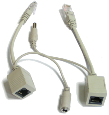

    Jeżeli podciągniesz zasilanie (230V) do kamer, zrobisz gniazda 230V+LAN to możesz zastosować na patchcorda adapter PoE np.
    Wybór switcha do 50 kamer IP - HP ProCurve 2610-24 vs Cisco Catalyst 3750
    Ale to już zależy od topologi i miejsca montażu kamer.
